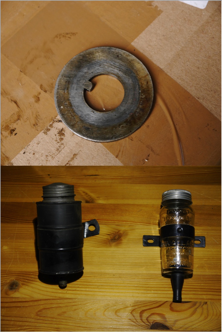

2. Ich habe sowohl einen Metallbehälter als auch einen Glasbehälter(siehe Bild) als Bremsflüssigkeits-Behälter. Welcher ist denn für meinen nun passend oder kann man beide verwenden?
Wie wird das Glasbehältnis mit dem HBZ verbunden? Gibt es hierfür einen speziellen Schlauch/Leitung?
3. Dann noch zu den hinteren Bremsen. Als ich die Kronenmutter die die Bremstrommel auf dem Achszapfen löste, fand ich auf der einen Seite zwei Distanzscheiben(siehe Foto) mit einer Höhe von ca. 3mm vor, auf der anderen Seite gar keine. Laut Zeichnung gehört auf jede Seite eine, oder?

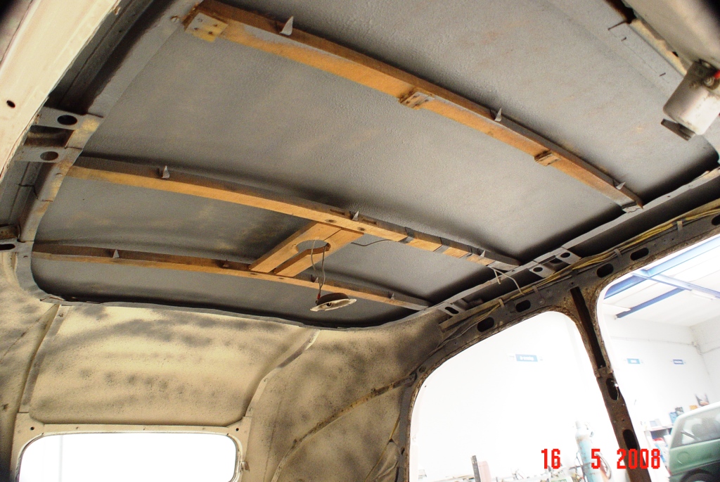

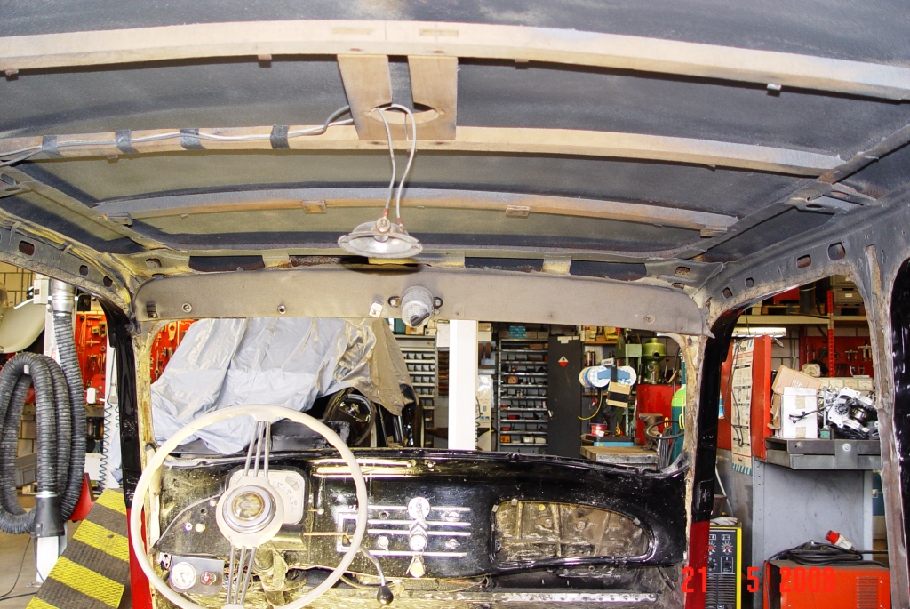

4. Noch etwas abseits der Bremsen. Ich möchte morgen den Himmel einbauen, hier würde es mir sehr helfen, wenn ihr Bilder vom Innenraum über der Rückbank  habt und auch von den "Ohren" an der Seite und der Befestigung.

Hallo Johannes,
was den zweiten Teil deiner Frage betrifft, kann ich dir weiterhelfen, du kannst beide Bremsflüssigkeitsbehälter verwenden, wobei ich so einen schmalen Glasbehälter noch nicht gesehen habe, meiner ist deutlich breiter. Wenn du den Glasbehälter verwenden willst, musst du oben vom Leitungsstück etwas abnehmen, damit du das Leitungsstück durch die Gummitülle führen kannst, falls du den Metallbehälter verwenden willst, wird der obere Teil der Leitung mit dem Behälter verschraubt und der untere Teil mit dem HBZ. Falls dir das Verbindungsstück der Bremsleitung zwischen HBZ und Behälter fehlt, sollten unsere Teilehändler das Stück liefern können, war bei mir damals kein Problem.

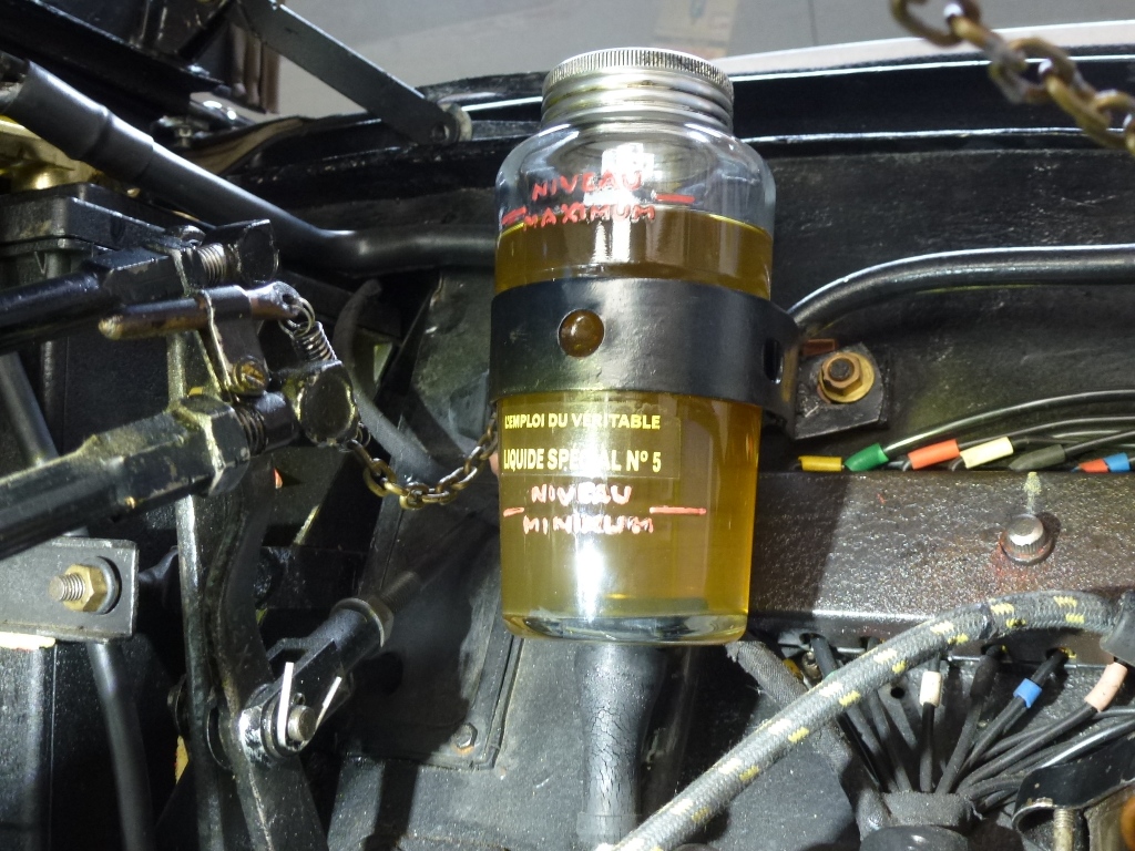

N'Abend Johannes.
Zur Frage Glas/Blech hat Frank das Wesentliche geschrieben. Beide Arten wurden ab Werk montiert. Den langen Glasbehälter gibt es als Nachfertigung bei "Der Franzose".
Für Glas spricht neben der Optik die ständige Sichtbarkeit des Niveaus. Dagegen die etwas heikle Abdichtung mittels der Tülle.

___Dann noch zu den hinteren Bremsen. Als ich die Kronenmutter die die Bremstrommel auf dem Achszapfen löste, fand ich auf der einen Seite zwei Distanzscheiben(siehe Foto) mit einer Höhe von ca. 3mm vor, auf der anderen Seite gar keine. Laut Zeichnung gehört auf jede Seite eine, oder?
>>>Pro Seite wird grundsätzlich eine Scheibe montiert. Eine zweite ist dann notwendig, wenn sich das gemäß Vorgabe eng tolerierte Lagerspiel nicht per Lochfluchtung splinten läßt.

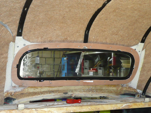

vielen Dank auch für eure hilfreichen Antworten, dank derer ich nun wieder ein Stück weitergekommen bin. Vielleicht kann mir noch jemand ein Bild von der Verlegung der Bremsleitung für vorne links zu kommen lassen, das wäre top. ;)
Außerdem ist mir noch nicht klar, wie der am Himmel befestigte Pappstreifen aussehen soll und wie er an der Karosserie festgemacht wird? Außerdem Blicke ich bei Position und Befestigung der "Ohren" nicht durch? Wird der Himmel daran festgetackert?

Tach Johannes,
vielleicht helfen Dir diese Bilder zum Himmelbau weiter ...
Re: Fragen zur Bremse...
... beachte bitte, daß es ein Radmodell ist, Wischermotor/-gestänge liegen oben.

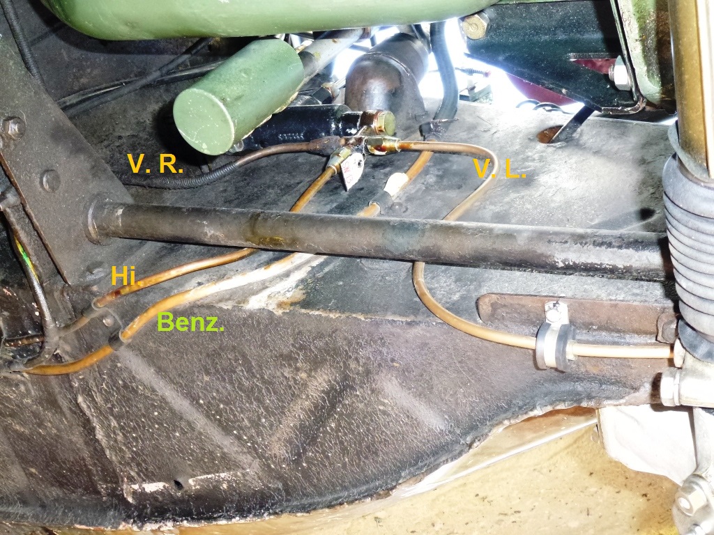

Anbei der Verlauf der Bremsleitungen ab HBZ.
Beim Koffermodell liegt der HBZ etwas anders, im Prinzip ist der Leitungsverlauf aber gleich.

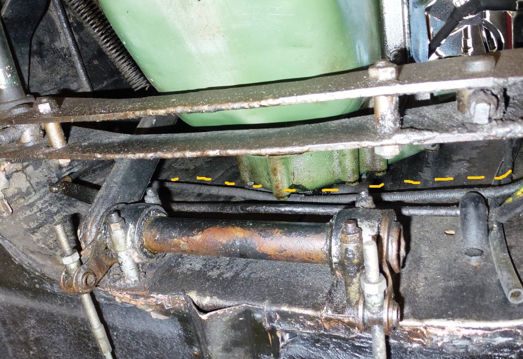

11 Zuletzt bearbeitet von W. Frings (01.10.2015 16:36)
Vorne rechts verläuft nach unten und dann parrallel zum Gasgestänge zur anderen Seite.
Die Drahtumwickelung brauchst Du nicht. Die führen nur zu Dreck- und Rostnestern, zudem lassen sich die Leitungen nicht mehr kontrollieren.
Hallo Werner
Ich habe in diesem Themenbeitrag gerade deine Fotos zum Himmel gesehen. Was hast du für Matten für die Isolierung beim Dach verwendet? Wie sind deine Erfahrungen damit?
Vielen Danke für Infos.
lg thomas aus dem Wald.
N'Abend Thomas,
das Material ist Kokosmatte. Gibt es fertig konfektioniert bei unseren Teilehändlern.
Keine negative Erfahrung nach bisher 7 Jahren.
