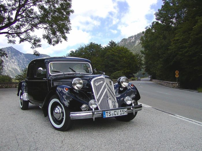

Mein Vorbesitzer hatte die Weißwandringe montiert, ca. 1cm breit und ca. 2-3mm waren die Reifen eingescheuert. Ich benötigte daher neue Reifen und lies mir den weißen Ring gleich aufvulkanisieren.

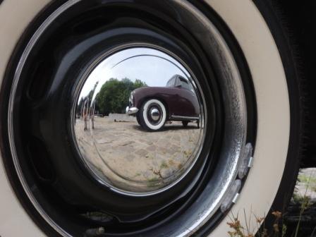

Moin zusammen,
wie meine Vorschreiber schon beschrieben haben taugen Aufsteckringe nichts. Da sie mit dem Reifen nicht eins sind, scheuern sie die Reifenflanken auf. Oder sie werden wellig und stehen dann ab. Beides nicht brauchbar.
Kauft man sich echte Weißwandreifen wirds teuer. Zumindest wenn man den zeittypischen breiten Ring (ca 55mmm) nimmt. Ich fahre solche Reifen auf meinem Hansa. Der schmale Ring (ca 10mm) ist viel zu modern für den TA.
Wie man sich auch entscheidet... Meiner Meinung nach passen Weißwandreifen nicht auf den TA. Sie waren in den USA der zwanziger Jahre aktuell und kamen dann nach dem Krieg mit den Wagen der GI's nach Europa. Klar wollte jeder seinen Amischlitten, da fällt der TA aber hinten runter. :)
