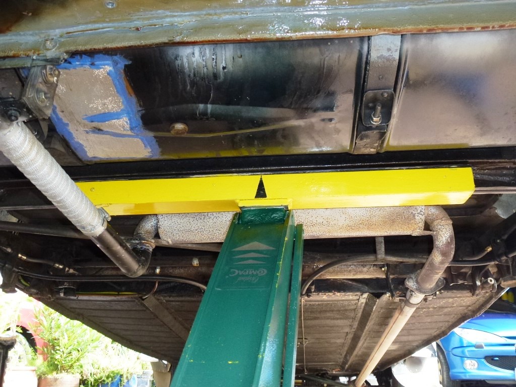

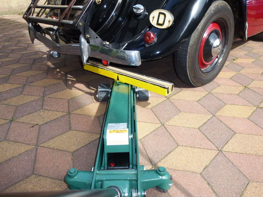

ich habe mir eine stämmige Hinterachsaufnahme exakt gemäß Reparatur-Handbuch anfertigen lassen. Die fünfmillimetergenaue Plazierung ist einerseits etwas fummelig, andererseits habe ich mit einem  großen Rangierwagenheber eine angenehm luftige Arbeitshöhe bis 80 cm.

Beim 'B' Radmodell muß die Traverse mit dem Rangierheber diagonal von rechts nach links zwischen Auspuffrohr und Achsträger rangiert werden. Je nach Vormontage ist schonmal die Schellenverschraubung im Weg und sollte/muß verdreht werden.

Lieber Hans Zillner,
auch ich habe, entsprechend den originalen Maßangaben, mir eine derartige Hebevorrichtung anfertigen lassen.
Bei meinem 11CV BL, Koffermodell, muss die Hebevorrichtung zunächst schräg zwischen Auspuff und Hinterachsprofil platziert werden.
Danach wird der Rangierwagenheber mittig darunter platziert und das Heck des Fahrzeugs ohne Probleme angehoben.
Die Demontage des Nachschalldämpfers ist in keinem Fall notwendig.
Das Bild des Kollegen W. Frings stellt den Vorgang richtig dar.

@Werner
hast du Deinen Auspuff mit Hitzeschutz versehen wegen dem Tank? War das Original mal so?
Ich habe das vorher noch nicht gesehen.
mfg Ronald
Re: Hinterachse Wagenheber
N'Abend Ronald,
original wurde der Auspuffstutzen unter dem Tankbereich nicht  isoliert.
Ich habe das aus mehreren Gründen gemacht. Ein Beispiel: Je kühler das Benzin, umso geringer ist die Schwankung der (stöchiometrischen) Gemischzusammensetzung.
