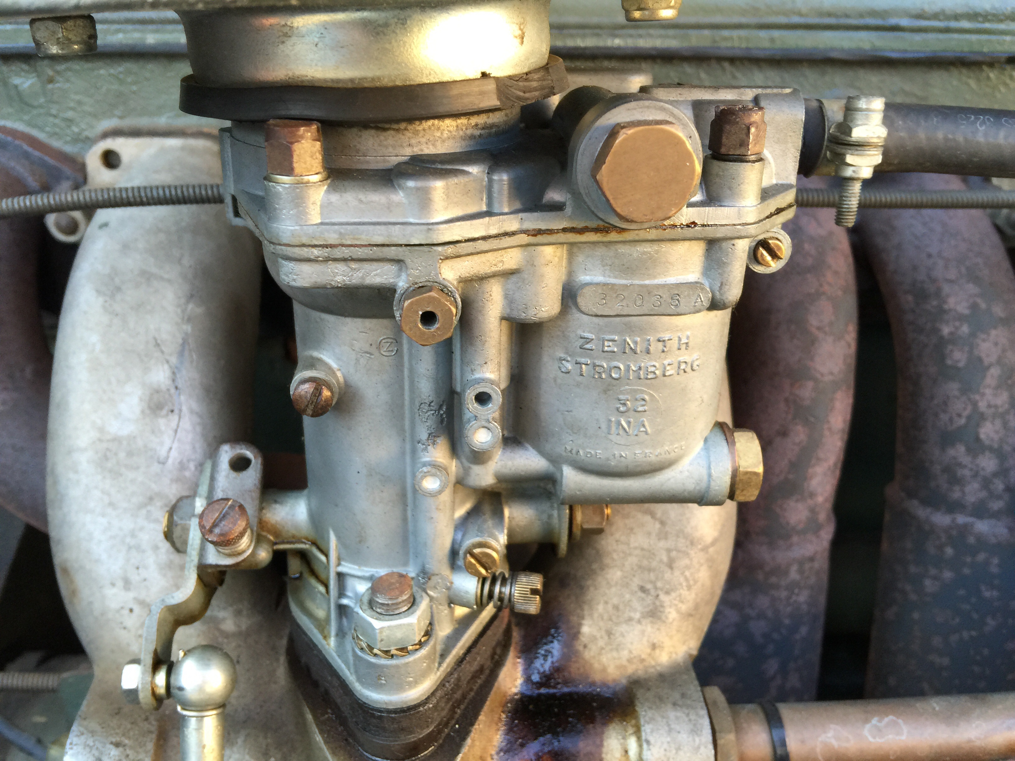

... Hallo! Habe einen 15 CV mit einer Doppelvergaseranlage (2 x Zenith Stromberg 32 INA, waren beim Kauf schon montiert), die zwar gut funktionieten, jedoch verschlissene Dichtledermanschetten der Beschleunigerpumpenkolben aufweisen. Weiß' jemand vielleicht, ob man die Koben komplett austauscht oder nur die Ledermanschetten? Und wenn letzteres, wie man diese austauscht bzw. von den Kolben bekommt? Per Abzieher? Alternativ dazu überlege ich, beide überholen zulassen, weil die Drosselklappenwellen auch nicht mehr die dichtesten sind... Einmal in Fahrt, maschiert der Gute schon ganz ordentlich...
