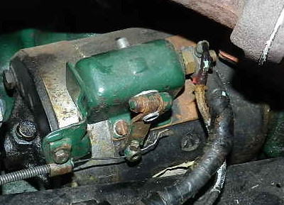

kann mir jemand vom original Anlasserschalter ein Foto zusenden. Ich brauche den Teil, wo die Hülle gehalten wird und die Seele in den Hebel läuft.
Vielen Dank
Ralph Boßhammer

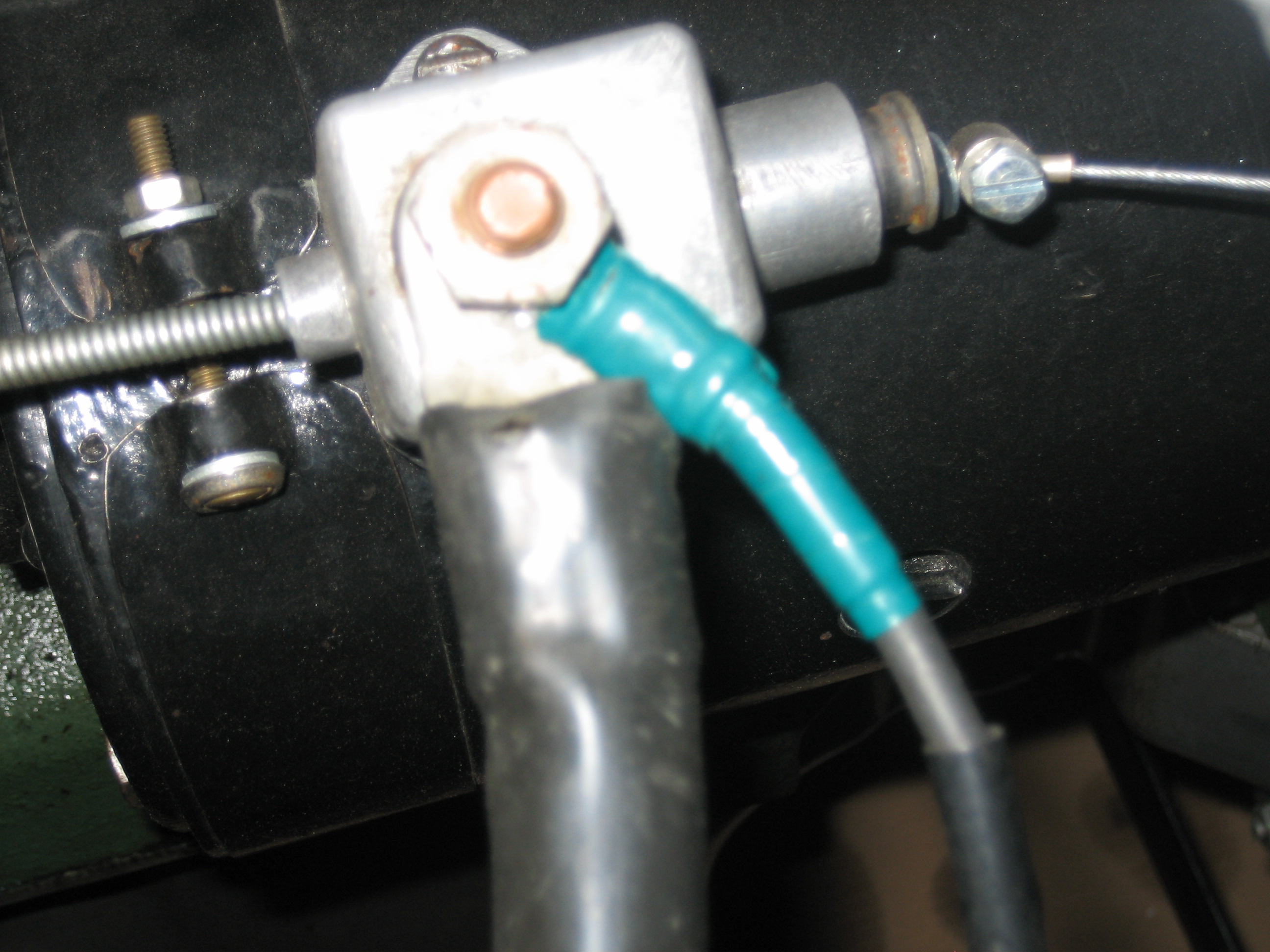

N'Abend Ralph,
anbei zwei Bilder vom Ducellier Schalter ...
Re: Anlasserschalter
... den ich dieser Tage überholt habe.
Danke dir,
leider hilft es mir nicht weiter. Wir haben den Citroen-Schalter und bekommen den Zug nicht so fest, das er funktioniert.
An sich müsste die Hülle an einer Stelle befestigt sein. Da ist aber nichts.
Ratlose Grüße
Ralph
Leider ist auch das ein anderer Schalter. Anbei ein Foto.
Danke dir Ludwig

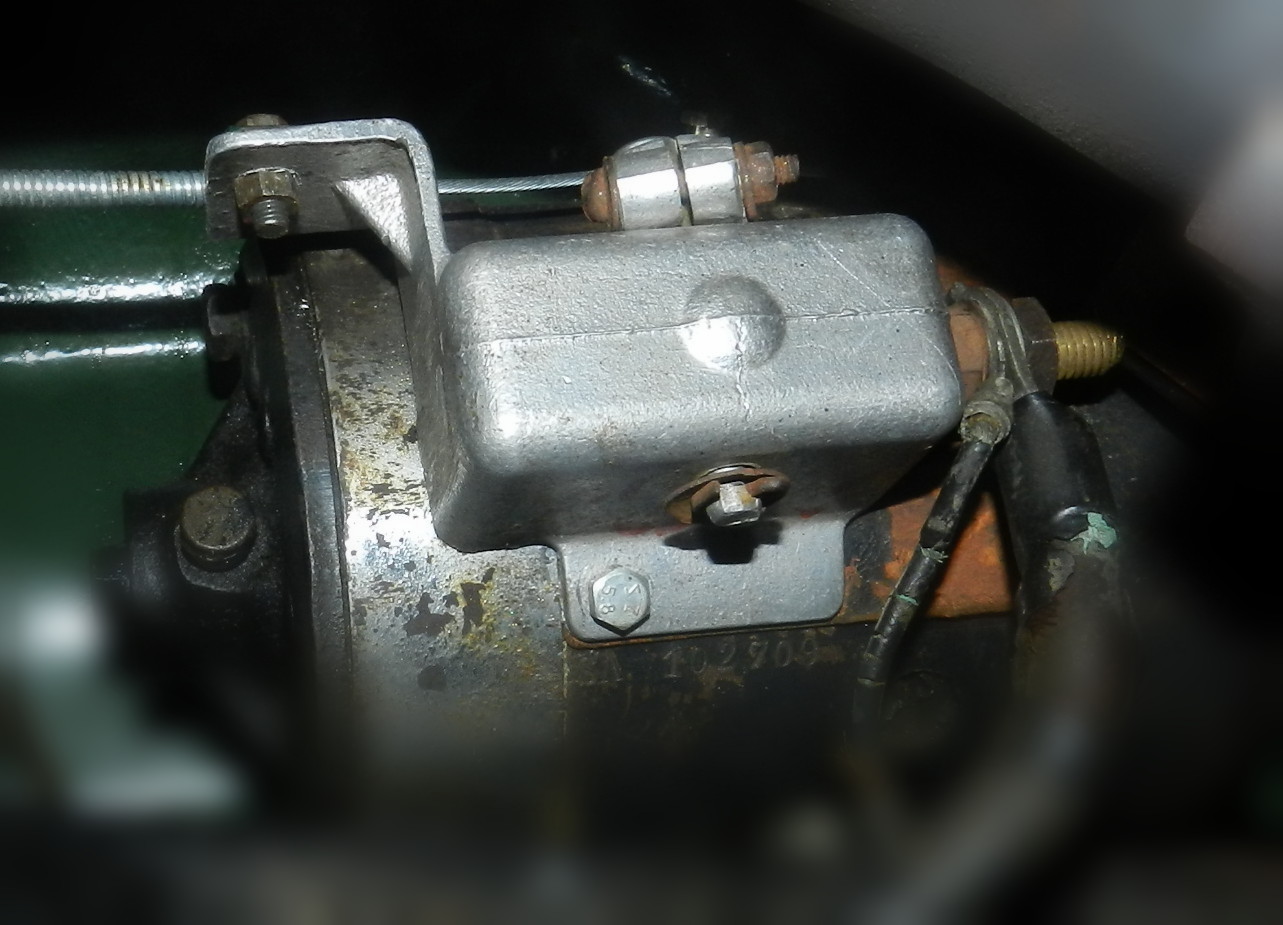

@ Ralph:
hier die Anbringung des Zuges. (Citroën-Anlasser, Perfo 1952) Auf der nicht sichtbaren Seite des Winkels (links oben) ist eine Schelle, die den äußeren Zug fixiert. Die Seele wird dann am Schalterhebel befestigt. Die sereinemäßige Befestigungsschraube ist meiner Erfahrung nach zu schwach dimensioniert, deshalb habe ich das herausstehende Ende der Seele zusätzlich mit einem Sechskant-Schraubnippel von der Hinterradbremse eines Velosolex gesichert.
Ist leider zwischen Anlasser und Motorblock, so dass man das nicht fotografieren kann. Hoffe Bild und Beschreibung reichen trotzdem.
Grüße nach Berlin
Rolf

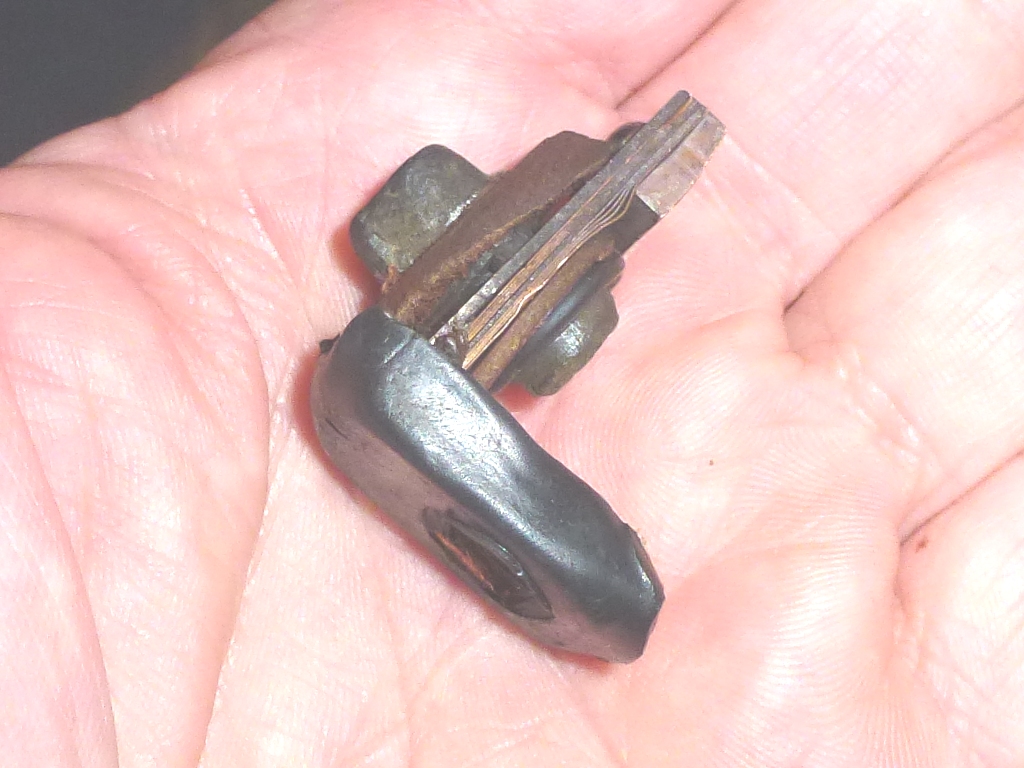

Nachtrag: das erste Foto zeigt den "neuen" Schalter, der seit 2013
drin ist. Hier kommt noch ein Bild vom "alten", da war die Befestigungsmimik auf der anderen Schalterseite. Da sieht man das besser:
Hallo Rolf,
danke für die Fotos. So sollte es Aussehen.
Ralph
