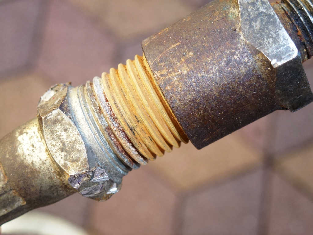

Die Leitungen sind einfach auszutauschen. Die Gummileitungen an meinem Traction waren von 2001 und augenscheinlich gut. Eine hatte ich beschädigt, letztendlich aber alle ein für allemal ausgetauscht. Unter der Voraussetzung, dass die Übergangsmuffen leicht lösbar sind, dauert das Wechseln pro Stück 15 Minuten.
Für den 11 "B" Rad könnten die hinteren Leitungen 15 mm kürzer sein.
