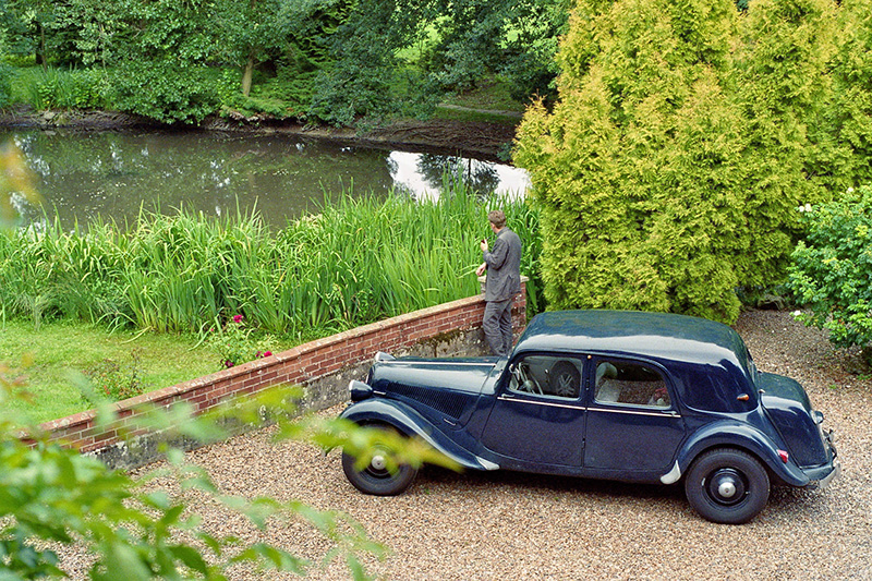

Mein 11er hat doch den Original-»Bleu nuit«-Lack, zumindest zu, sagen wir, 80%. Der steht in Kassel und kann gern zu Vergleichszwecken benutzt werden. Demnächst lasse ich bei einer Lackfirma ein-zwei Döschen anmischen, da kleine Roststellen behandelt werden müssen. Ich habe jemanden gefunden, der wirklich gut beilackieren kann und dabei alles an Originallack erhält, was möglich ist. Dazu lasse ich die jeweilige Stelle ausmessen und den Lack dafür mischen; die Farben differieren aus den beschriebenen Gründen eben ein wenig, je nach Position und Lichtexposition. Gern kann ich dabei eine Dose mischen lassen, gemessen an einer möglichst gut erhaltenen, lichtgeschützten Stelle, und sie versenden, wenn gewünscht. Herzlich, Friedrich
