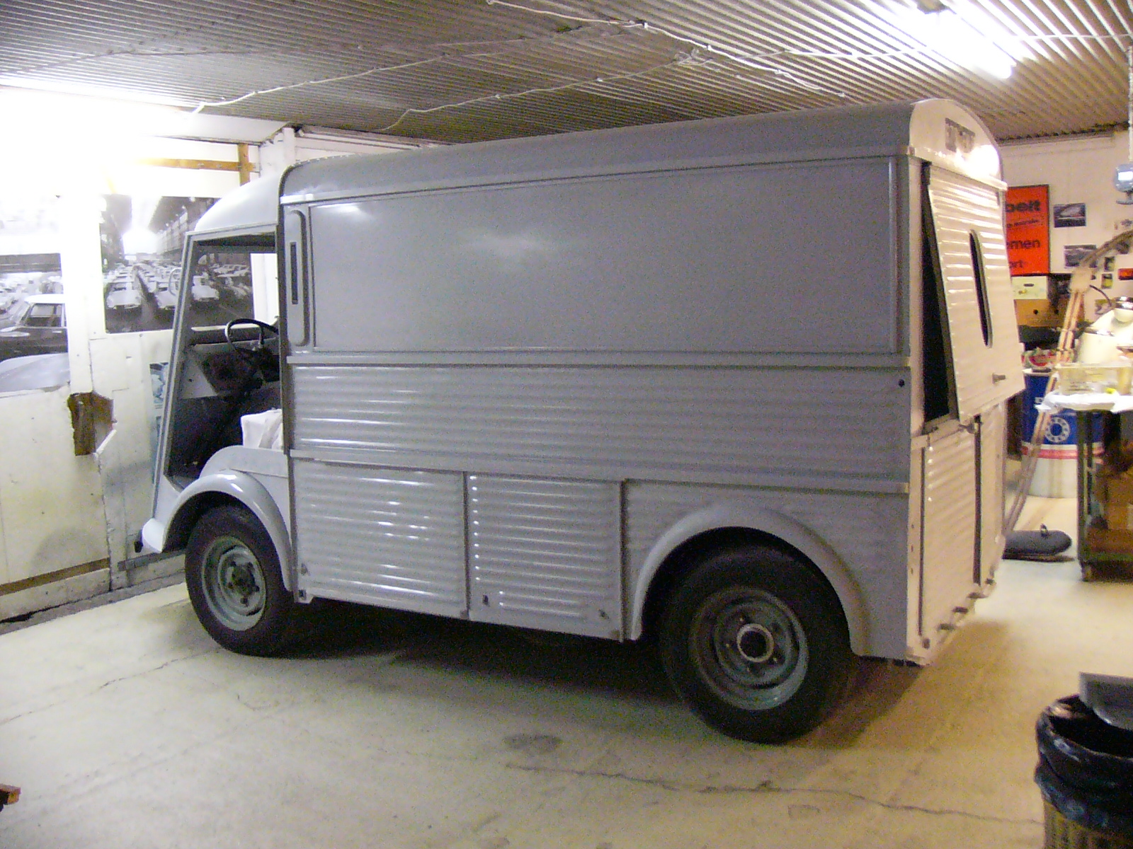

			<description><![CDATA[<p>Ich habe den HY, den ich restauriert habe mit 20% Mattierung lackiert.<br />Sieht wunderschön &quot;original&quot; aus !!!</p>]]></description>
