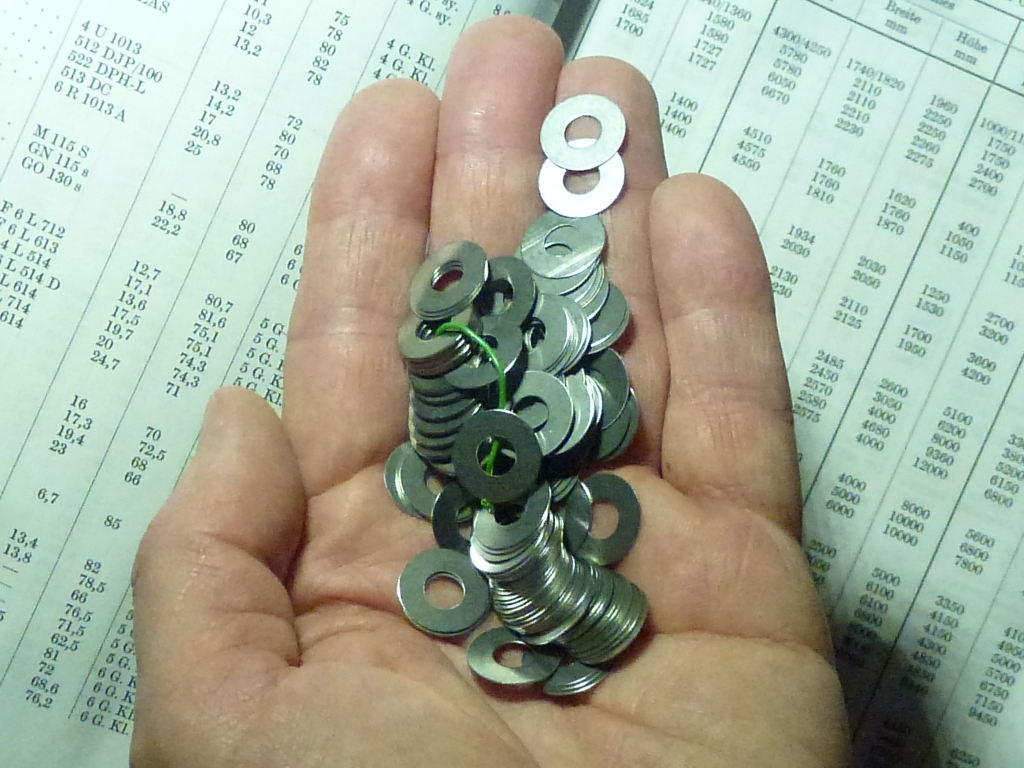

Ich kann Dir gerne ne Hand voll überlassen, wenn Du mir Deine Adresse schickst, am besten per PN oder Mail. Vielleicht klappt es ja noch "unter den Weihnachtsbaum". Gute Gründe, sich am 2. Weihnachtstag in die Garage zu verdrücken ;-))))
Hier mal die Maße zum Abgleich, vielleicht misst Du vorher noch mal:
13,9 x 6,1 x 0,3 mm
Ich hab auch noch welche, die etwas dicker sind, also zur Grundeinstellung besser geeignet:
13,9 x 6,1 x 1,0 mm.

Hallo Forum- und Oldtimerfreunde,
na, wenn das nicht Gangster-Geist ist! Heute kamen Ullis versprochene Distanzscheibchen an. Einfach so, sozusagen.
Dickes Dankeschön an Ulli Franken auch auf diesem Wege!
