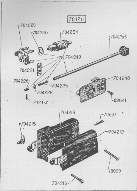

Re: Kupferwurm -gundsätzliche Fragen -
Hallo
ich habe meinen Schalter auch zerlegt und wusste nicht mehr in welcher Stellung er wieder zusammenzubauen ist. Im Teilekatalog von 1945 ist aber eine Explosionszeichnung. An die habe ich mich gehalten und alles funktioniert einwandfrei.
Gruß Jürgen
