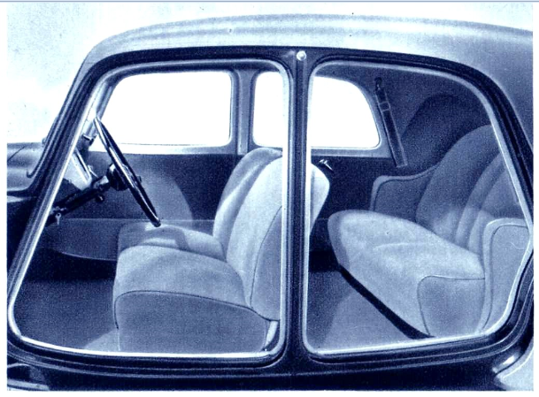

Hallo Mario,
anbei noch eine Abbildung aus dem Katalog A.C.5011 vom November 1953.
Da sieht man ganz gut, wie die Teile montiert werden sollten und wie die Sitze aussahen.
MfG Roger H. aus S.
Re: Sitze 15CV Koffermodell
Super! Bilder aus Originalkatalogen sind immer das Beste! :-) Danke
