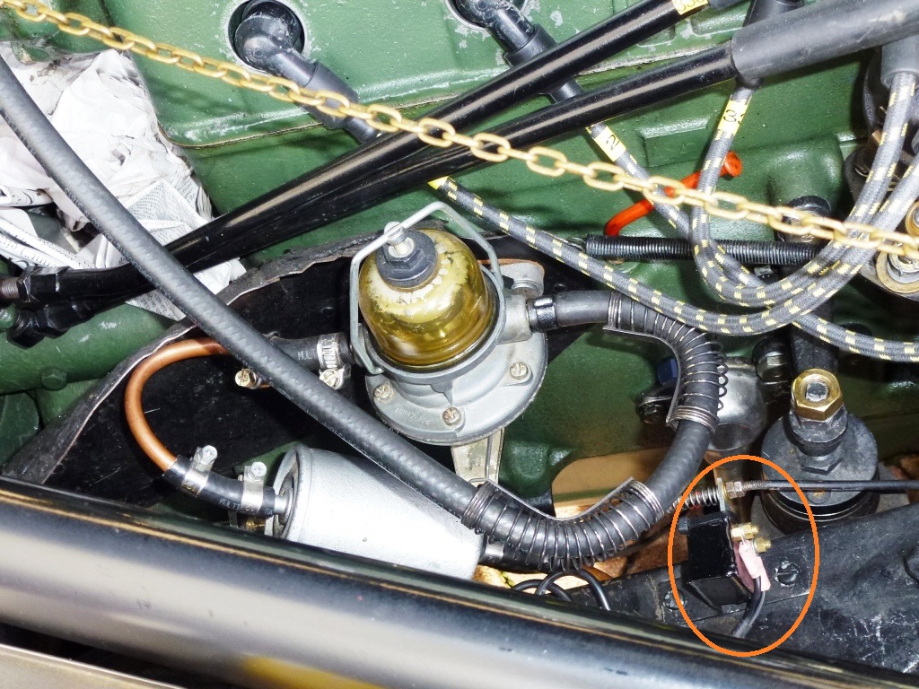

Re: Bremslicht ohne Funktion
Tach Hugo.
<<<Frage: wo befindet sich der Schalter.>>>
___Beim 'B' im Motorraum auf dem linken Holm.
<<<Ich habe im Forum gelesen das beim Flüssigkeitswechsel der Schalter kaputt geht>>>
___Zweckmäßigerweise wird das Betätigungsgestänge am Schalter ausgehängt. Beim Entlüften wird der volle Pedalweg an das Schaltergestänge weitergegeben. Je nach Einstellung ist das für das filigrane Schalterchen zuviel und das Gehäuse bricht.
