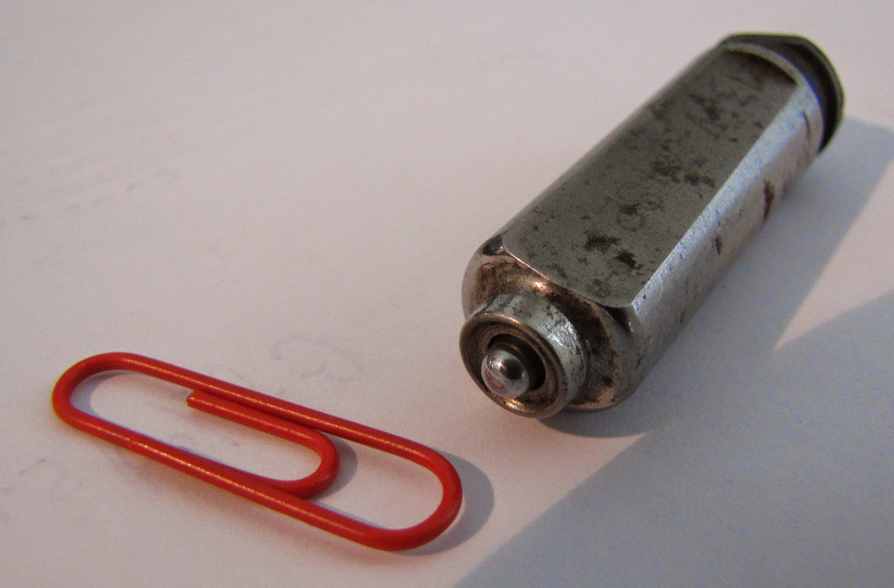

Das Problem beim Nieten ist, dass dabei durch den zwangsläufig auf den Belag aufgebrachten, punktuellen Druck immer eine gewisse Verformung des Belags erfolgt. Daher müssen die Nieten immer in der Reihenfolge von innen nach außen eingebracht werden. Andernfalls kann der Belag hohl liegen und beim Bremsen brechen.
Außerdem sollten die Nietköpfe mit einem passenden Bördelwerkzeug sauber und rissfrei geformt werden, einfach platt drücken oder ähnliches ist nicht fachgerecht und gefährlich.
Die Lebensdauer von Trommelbremsbelägen ist im allgemeinen ja schon sehr hoch und eigentlich gar kein Kriterium. Rein theoreitisch kann man aber geklebte Beläge natürlich länger fahren, weil die Nieten die nutzbare Belagdicke reduzieren.
Schönen Gruß, Ferdi
Re: Bremsbeläge, geklebt
Hier nochmal ein Foto vom richtigen Bördelwerkzeug. Ohne sowas sollte man das Nieten besser lassen und lieber gleich kleben lassen. Gruß Ferdi

<<<Außerdem sollten die Nietköpfe mit einem passenden Bördelwerkzeug sauber und rissfrei geformt werden, einfach platt drücken oder ähnliches ist nicht fachgerecht und gefährlich.>>>
___Danke für das Bild. So etwas lässt sich zur Not mit der Zahnarztspindel + Geduld schön anfertigen.
