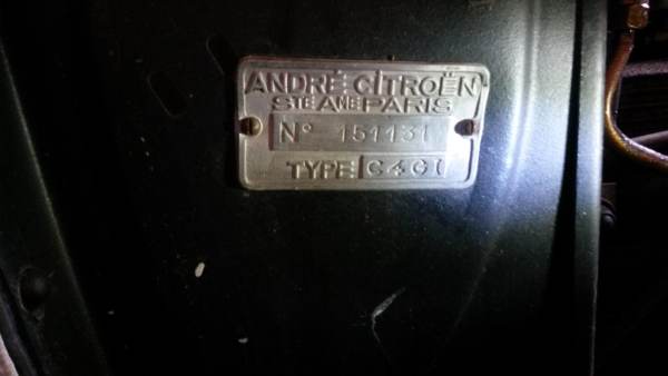

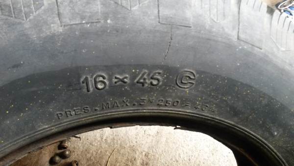

Ein Bekannter von mir hat einen C4GI geerbt und möchte diesen herrichten.
Kann man laut Typenschild sagen welches Baujahr, er meint 1928, die Felgen und Reifen sind verschlissen. Nun taucht die Frage auf: auf dem Reifen steht 16 x 45 C oder gehören da andere montiert? und wenn ja, welche Felgengröße?.

Die Reifen

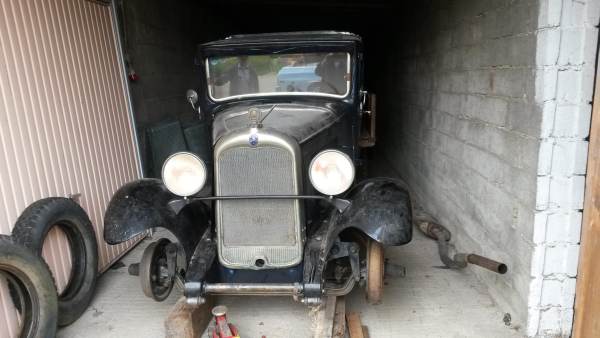

Re: Felgen und Reifen für C4GI
Der Wagen

Wer hat Daten von dem Wagen und kann sie mir zur Verfügung stellen.
Danke
Siehe Typenschild
Danke

Du schreibst, als Reifen passen 17 x 400? Wie passen 400 mm-Reifen auf Felgen von 450 mm Durchmesser?
Cruchot
Hi Ludovic,
die Felgen meines fahrbereiten AC 4 haben 400 mm Durchmesser, eben nachgemessen, nicht 450mm. Die anderen habe ich noch nicht gemessen.
Detlev
12 Zuletzt bearbeitet von Ludovic Cruchot (04.05.2014 14:41)
Hallo Detlev,
ach so, dann hast Du die falschen Felgen. Der AC 4 (1928-1929) hatte grundsätzlich 45er Felgen mit Reifen 13 x 45. Der C4 (1930-1932) hatte ebenfalls 45er Felgen mit Reifen 13 x 45 (Chassis normal) und 14 x 45 (Chassis court). Deine 40er Felgen stammen vom Citroen 8CV, 10CV, auch bekannt als Rosalie. Der Lochkreis ist aber identisch mit den AC4 und C4-Modellen.
Übrigens, das Modell des Bekannten ist ein C4 GI 800 kg Utilitaires von Anfang 1931...
Cruchot
Hallo Ludovic,
hast Recht, habe gerade mal die anderen Felgen gemessen, drei AC4/C4 Wagen mit 450er Felgen, einer mit 400er Felgen, der U11 hat auch 400er Felgen.
Detlev
Hallo vmguzzi,
wie so oft bei alten Citroën soll man nicht alles glauben, was in den Ausweisen steht. 1928 und C4G passt nicht zusammen. C4G wäre ab Oktober 1931. Wie bereits erwähnt wurde, müssten Reifen 13 oder 14 x 45 montiert sein. Möglich ist gemäss Buch "Les Archives du Collectionneur" auch 150 x 400. Wie viele Schrauben haben die Bremstrommeln?
Hat Dein Auto den "Motteur Flottant"? Wie sieht das Armaturenbrett aus?
War das Auto immer ein Nutzfahrzeug, oder ist es eine "aufgesägte" Limousine?
