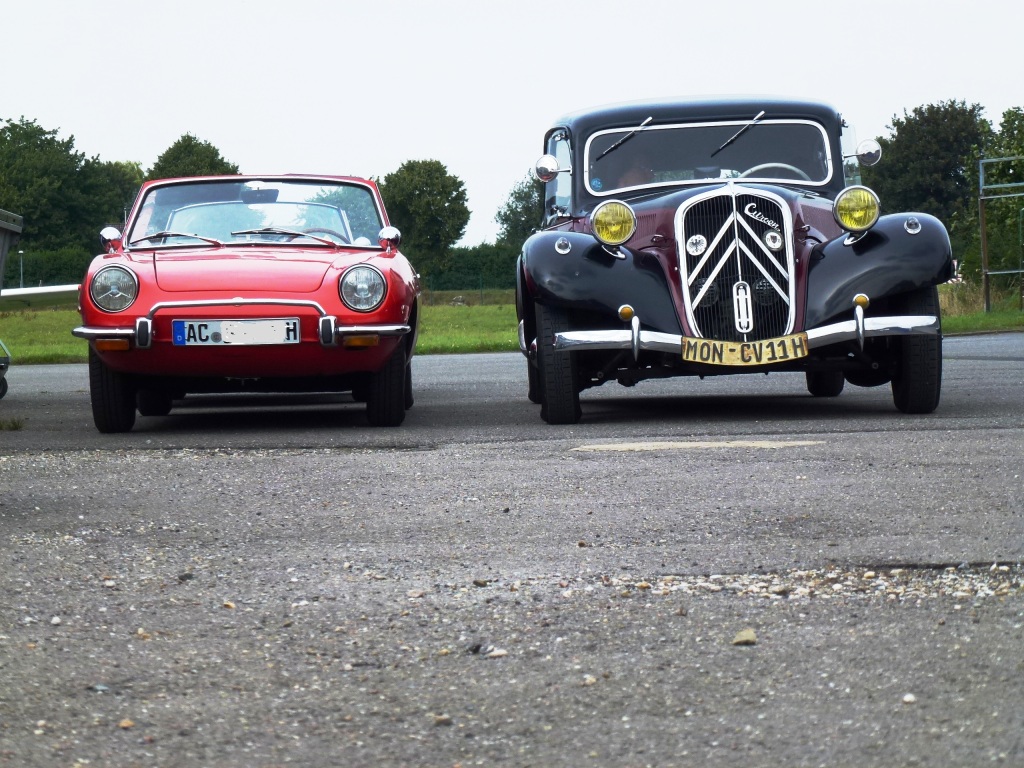

Ich weiß gar nicht mehr wie viele Jahre das Projekt 11Cv gedauert hat. Heute habe ich zum ersten mal das Auto mit einem roten Kennzeichen von einem Bekannten gefahren. 50 Kilometer bei strahlenden Sonnenschein. 50 Kilometer ohne Panne. Macht schon ein bisschen Stolz. Es ist kein perfektes Auto aber ich bin zufrieden. Fazit nach 50 Kilometer: Gaspedal bleibt hängen, Außenspiegel verstellt sich beim schließen der Tür, Ladeanzeige geht gerade bis ins Feld "Charge" . Eine Überschaubare Mängelliste. Das Fahren ist allerdings etwas anstrengender als mit meinem 44 Jahre jungen Fiat Spider. Nächste Hürde: TÜV und Straßenverkehrsamt (kein Brief, noch nie in Deutschland zugelassen). Auch das wir eine lösbare Aufgabe. Gruß Edwin

Glückwunsch, Edwin! Was lange währt ...
Gaspedal; kucken, ob die Stützwelle Karosserie zum Vergaser fluchtet und ausreichend Spiel hat.
Spiegel; richtig einstellen und dann einen Tropfen dünnen Sekundenkleber in das Gelenk laufen lassen.
Gute Fahrt!
