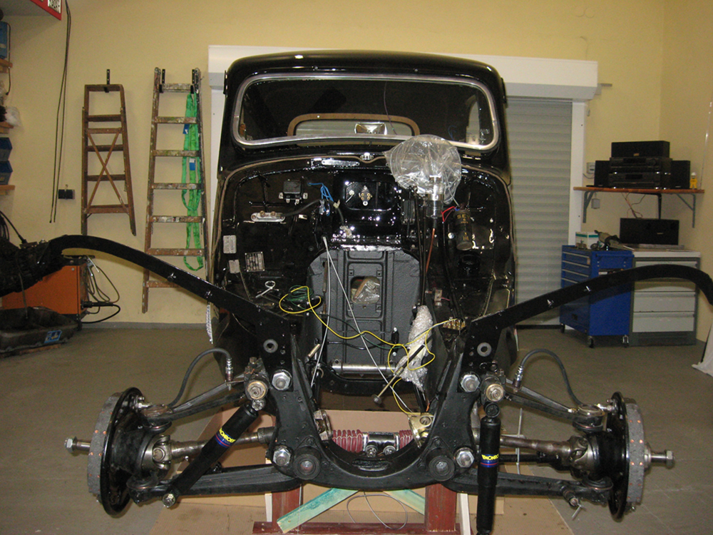

Im Anhang ist mal ein Foto vom derzeitigem Baustand.
Danny

Hallo Danny,
hier ein Hinweis. Bevor Du den Himmel einbaust, evtl. einige Reserveleitungen von vorn nach hinten am vorhandenen Kabelstrang verlegen für spätere Anbauten wie z.B. Rückfahrscheinwerfer, NSL. oder Kofferraumbeleuchtung etc. Plusleitung für Anhängerkupplung?
Nachträgliches Verlegen " untenrum" wird schwieriger.
