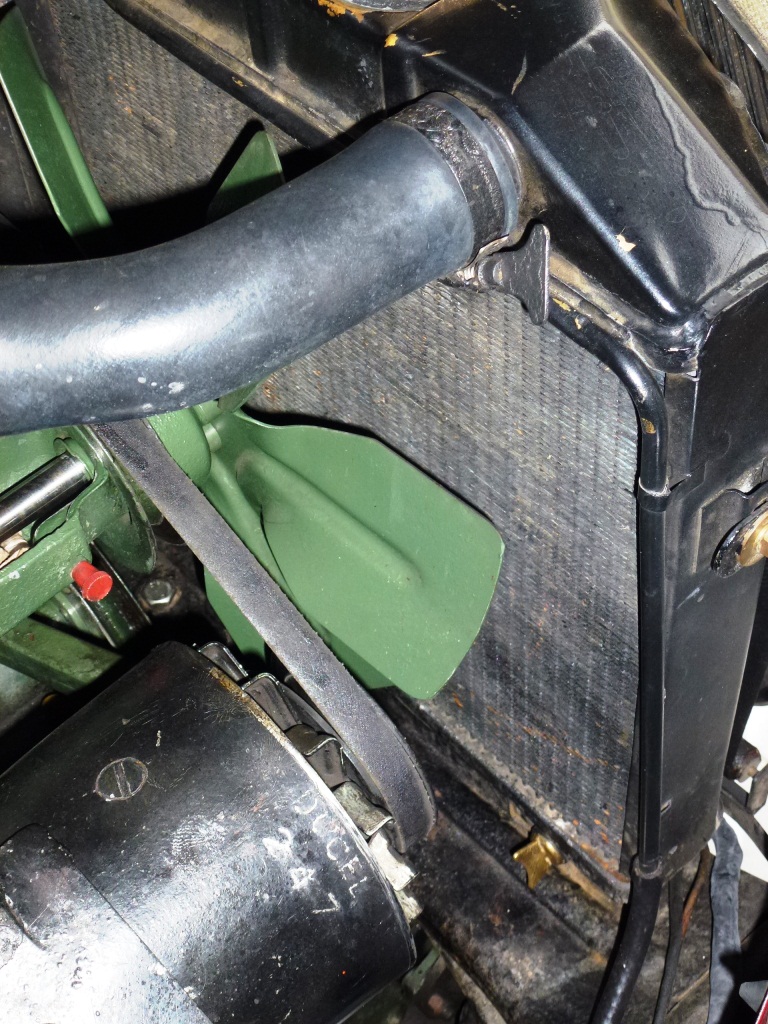

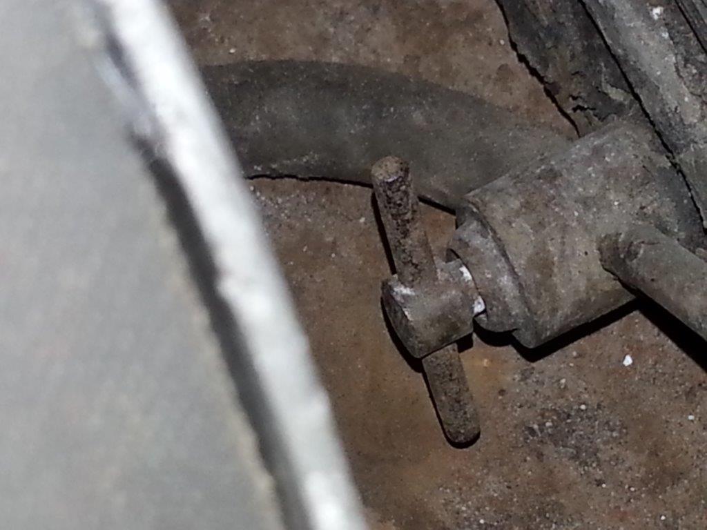

kann dir nur ein Bild im eingebauten Zustand lieferm, aber vielleicht hilft das auch. Die Überlauffunktion ist von meinem Vorgänger auch schon mal abgetrennt und duch einen separaten Schlauch nach unten geführt worden.
Re: Ablasshähnchen Kühler?
nun aber
...und..

<<<Weiß denn jemand das Gewindemaß?>>> Manchmal fällt mir die einfachste Lösung erst recht spät ein:
Die Verschlußschraube halb herausgedreht, 2-Komponenten-Zahnabdruckmasse auf das Gewinde gedrückt, 2 Minütchen gewartet, und das wars auch schon: M12X1,25.
Finde ich zwar nicht als Direktmaß, aber genügend Ablasskränchen mit M14; das lässt sich drüberschneiden.
