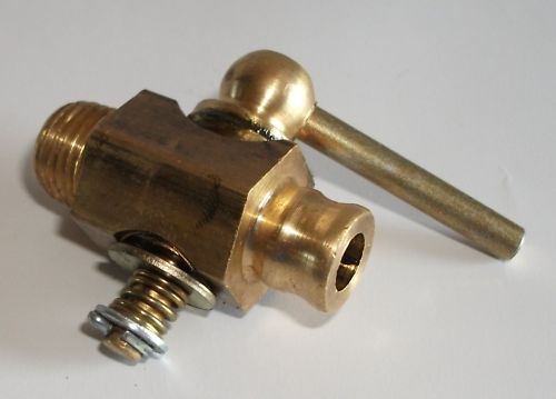

Tach Daniel, ich hänge mal ein Bild des anzupassenden Kränchens an. Vielleicht nehme ich auch ein Rölex-Ventil, das gibt es in allen Größen direkt passend. Habe das seit vielen Jahren an mehreren Fahrzeugen in der Ölwanne. Ob es auch für Glykol geeignet ist, hängt noch in der Anfrage. <<< Bis das Röhrchen drin ist, ist doch bereits ein Viertel des Kühlerwassers im Ärmel und ein weiteres Viertel in den Socken... :-( >>> ___Jo, das stimmt. Aber nur noch ein einziges Mal!
