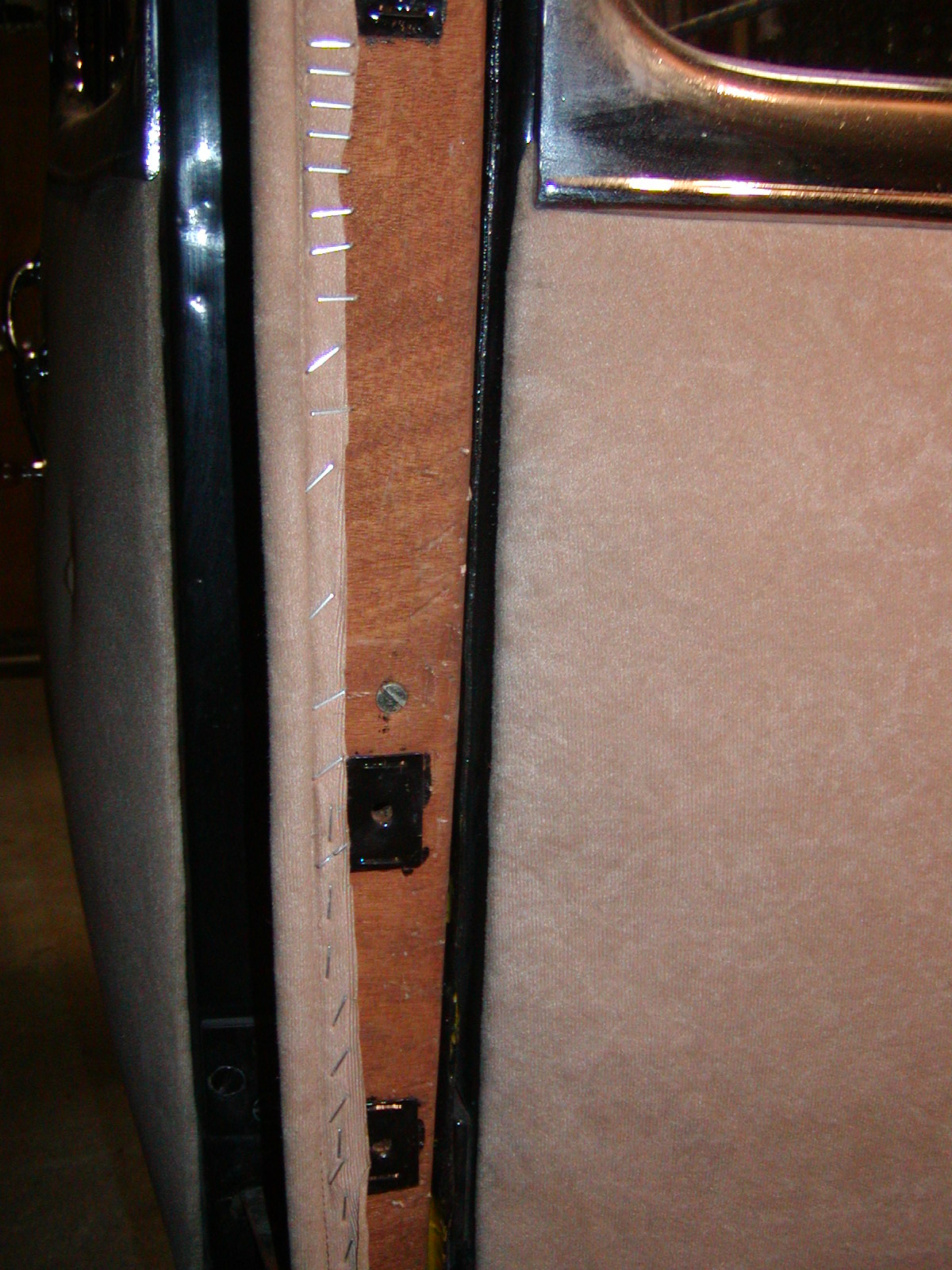

In der Nut des Türausschnittes muss ja eine Kordelschnur (10mm?) eingedrückt werden. Danach wird der Keder mittels Klammerpistole angetackert. Evt. kann ich morgen noch kurz ein Foto machen.

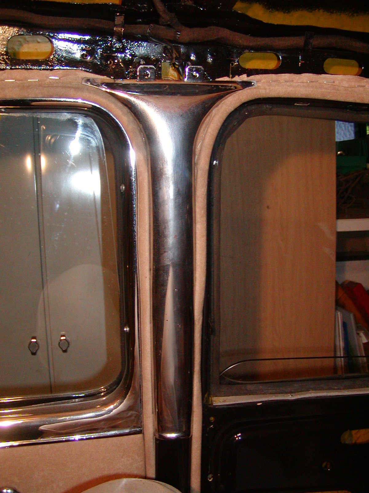

meinst du dies hier
Re: fertigstellung
noch ein Bild

Re: fertigstellung
Guten Morgen Edwin,
hier ein Zwischenbild . . .

Re: fertigstellung
... noch eins.
Komm doch einfach mal after work hier vorbei. Ich kann umgekehrt auch gerne auf Deinen Diensthof kommen, fahre dort eh' nahezu täglich vorbei.
Händi Nummer hatte ich Dir gesendet.

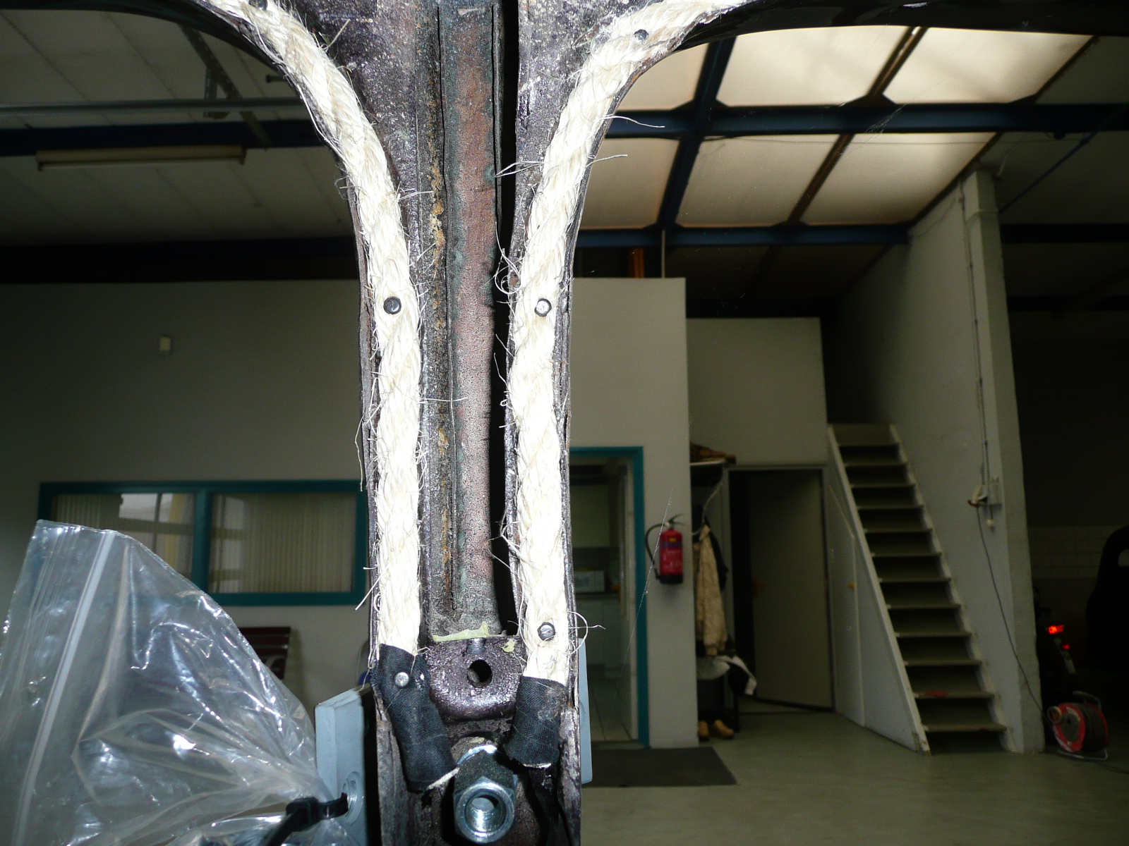

Hallo Edwin,
auch ich kann noch ein paar Fotos aus meiner Restaurierungszeit beisteuern.
Die ursprünglich werksmäßig verarbeiteten Papierwürste habe ich damals gegen eine ca. 12 mm starke Lederrundschnur ausgestauscht. Einige Meter dieser Schnur fand ich noch bei einem Sattlerbetrieb. Sie wurde früher sowohl für Treibriemenanfertigungen als auch für Polsterzwecke verwendet.
War für den Windkeder eine Superlösung und vielleicht findest Du ja bei Euch noch einen Sattler der sowas liegen hat. Die Schnur habe ich mit Blechschrauben in den Sicken festgschraubt. Original waren die Würste brutal eingenagelt gewesen. Auf der Schnur war dann das Antackern des Keders fest und einfach zu bewerkstelligen.
