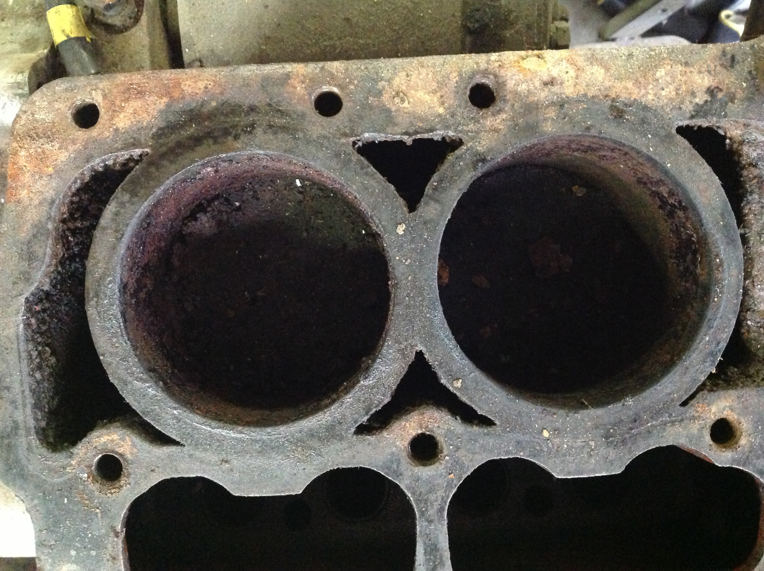

Re: Motor überholen
Hier mal Bilder von dem heutigen Arbeitsschritt.
Re: Motor überholen

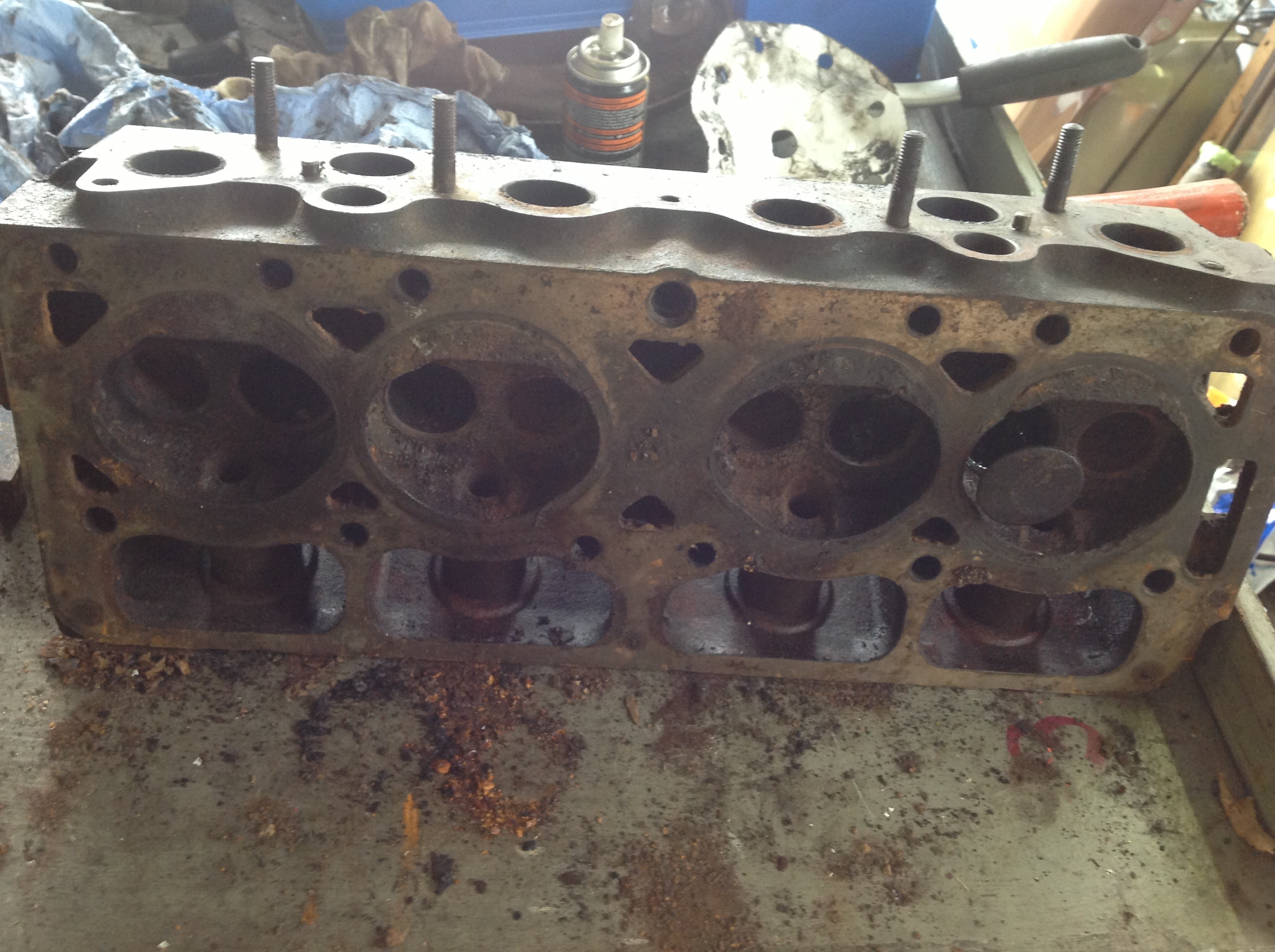

Re: Motor überholen
Noch eins

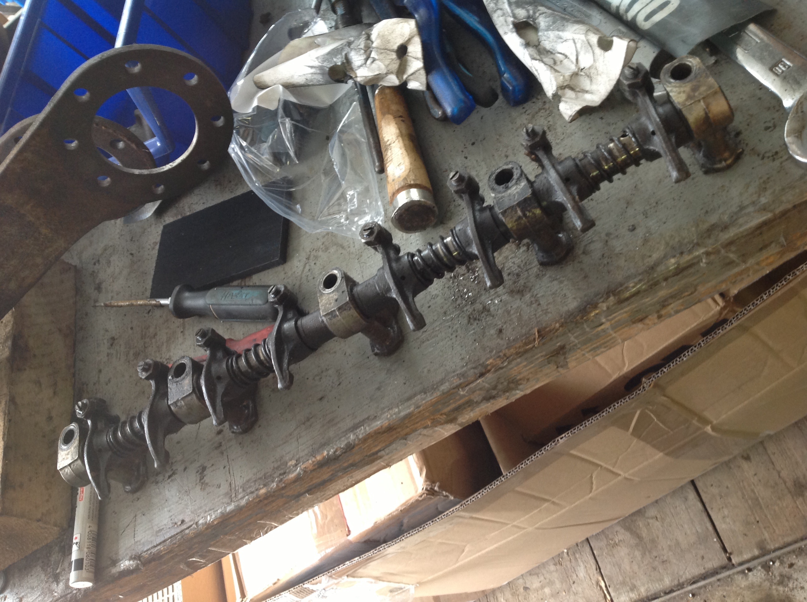

Re: Motor überholen
Noch eins
Re: Motor überholen
Das komische Wasserrohr im Kopf nicht vergessen zu ersetzen?

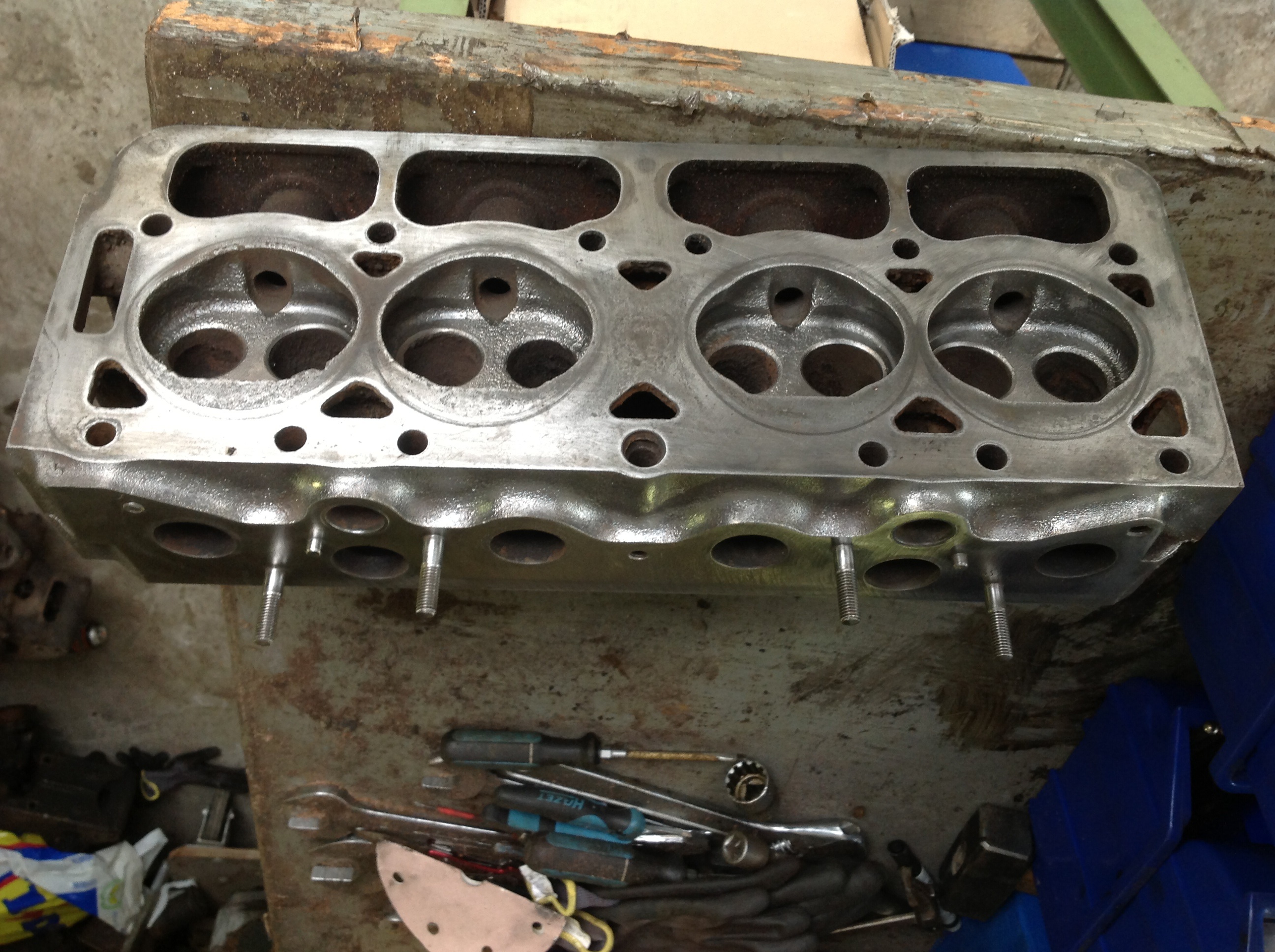

Re: Motor überholen
Heute mal den Zylinderkopf rundum gereinigt damit er zum planen und Ventile einschleifen gehen kann.
Gruss aus NRW
Reiner

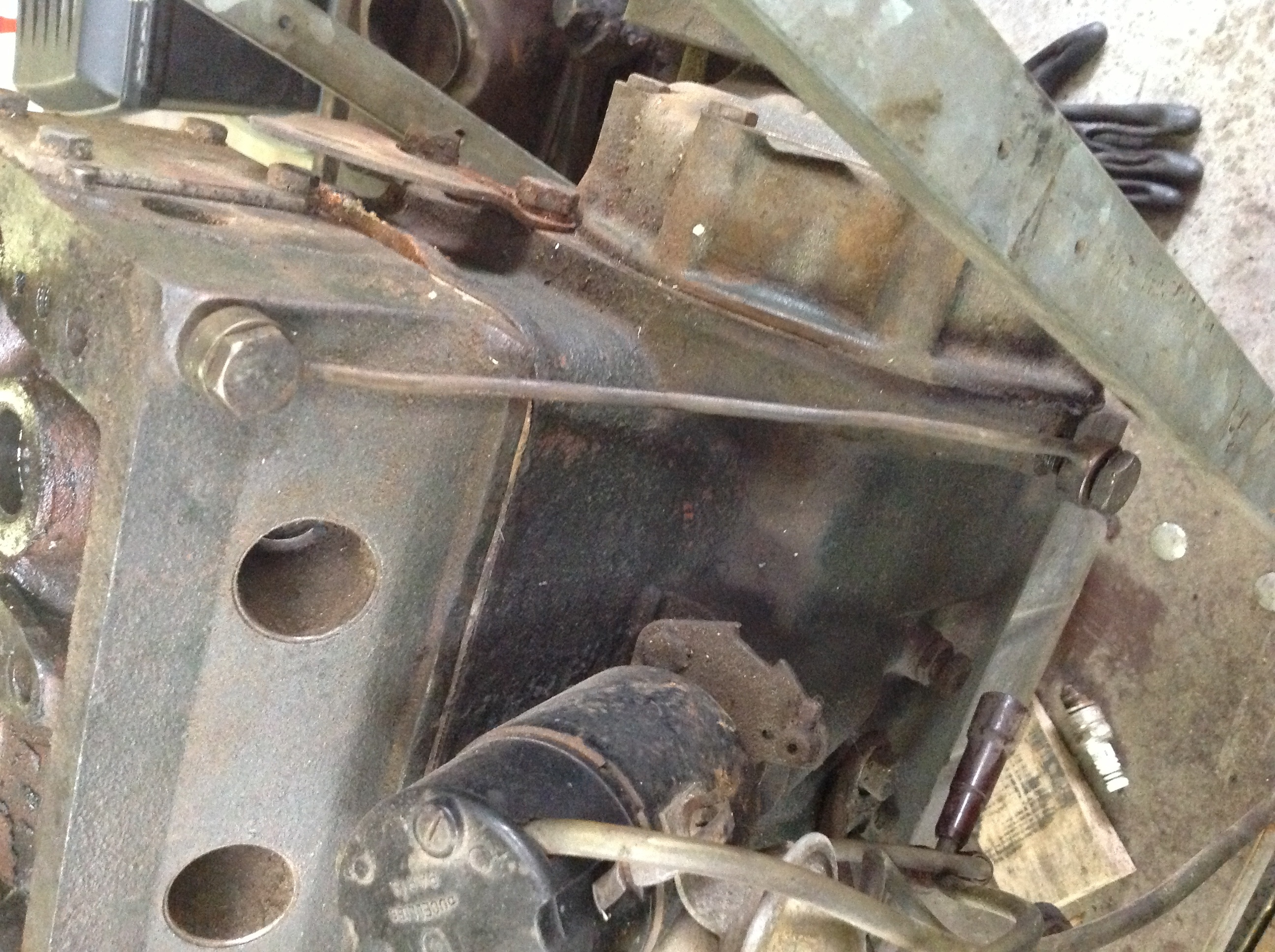

Re: Motor überholen
kann ,mir jemand sagen was das für ein Röhrchen ist?
Gruss aus NRW
Reiner
Re: Motor überholen
Moin Reiner,
alle Motoren haben son ein Wasserrohr im Zylinderkopf.´(11 D motor Wasserrohr Zylinderkopf Art.Nr.: 112-96)
Das Röhrchen auf Deinem Foto ist eine Öldruckleitung.

Hat von euch schon mal jemand das Wasserrohr erneuert?
Bei mir sieht das ziemlich verrostet oder festgerostet aus.
Wie macht man das, gibt's da eine Anleitung?
Gruss aus NRW
Reiner
21
Re: Motor überholen
Man muss die Reste irgendwie rausfrimmeln, geht nicht anders. Froststopfen entfernen damit Du überall rankommst. Zum Schluss kannst Du ein chemisches Rostl-auf-löser-Bad erwägen (Zitronensäure oder Vergleichbares)

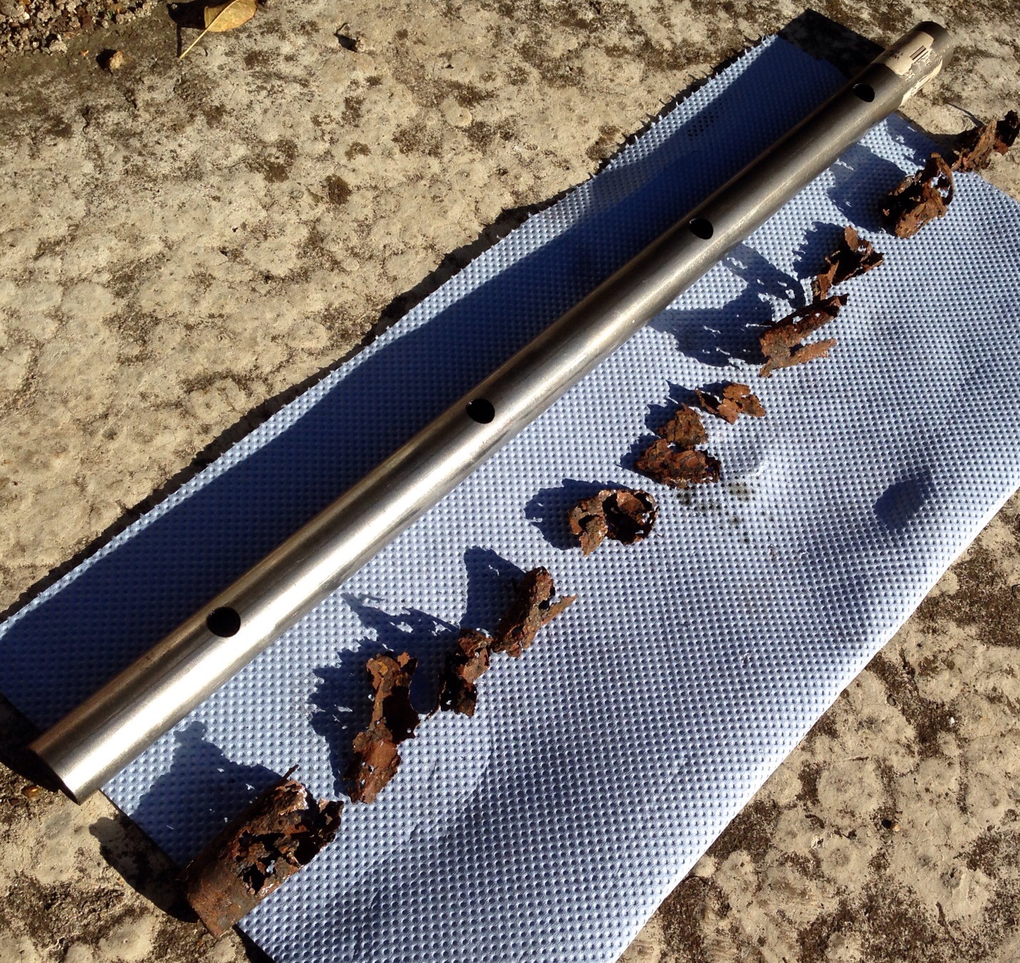

24
Re: Motor überholen
zweimal Wasserrohr, dazwischen liegen 58 Jahre:-)))
Leider konnte man nicht mehr sehen wie es eingebaut war, meine auf
welcher Seite die Löcher waren. Weiß das hier vielleicht einer?
Gruss aus NRW
Reiner
25
Re: Motor überholen
Siehe:
