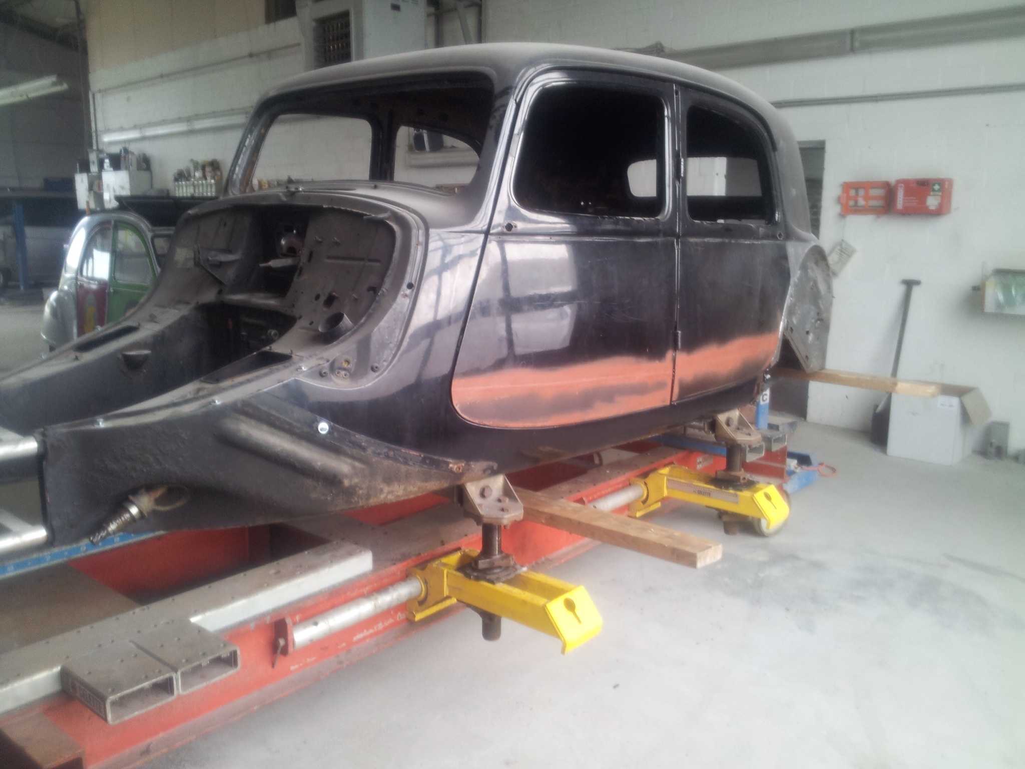

Hab mich doch dazu entschlossen die Karosse auf der Richtbank weiter zu bearbeiten. So denke ich passen nachher auch die Türen:-)

Moin Reiner, das sieht schon mal sehr gut aus. Weißt Du schon welche Schwellerteile Du wo bekommen kannst? Sieht nach einer spannenden Restauration aus. Halte uns doch auf dem Laufenden.

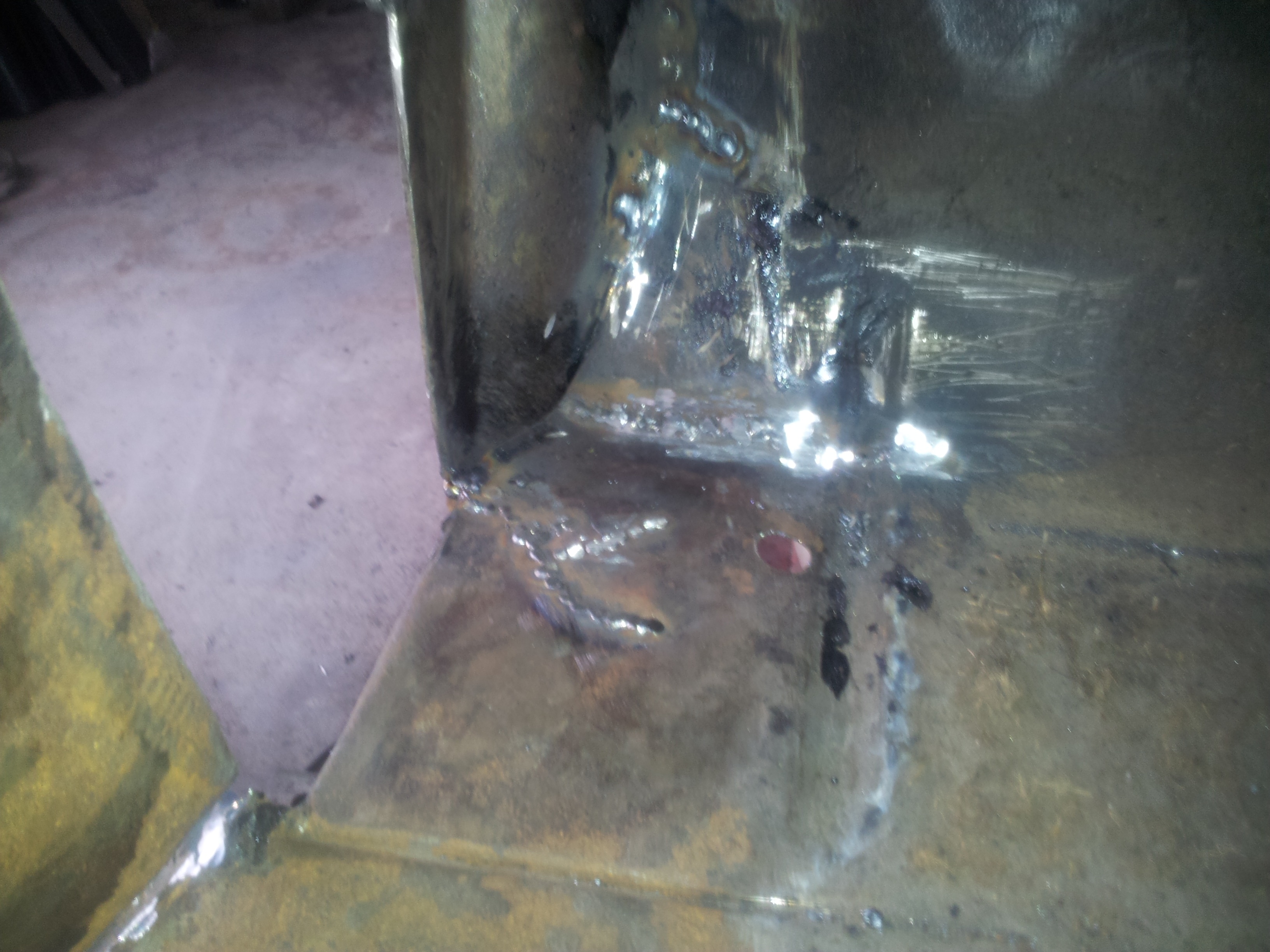

Wie schon in einem anderen Threat hier berichtet,  hat der Wagen an beiden Schwellern hinten so massive Durchrostungen das die Achse nicht mehr richtig fest war. Alle Bodenunebenheiten gingen dann auf die Karosse. Dadurch hat sie hinten an den Radkästen Risse bekommen.
Die ersten haben wir heute beseitigt.

So, hier das Bild vom Radkasten hinten rechts innen.
