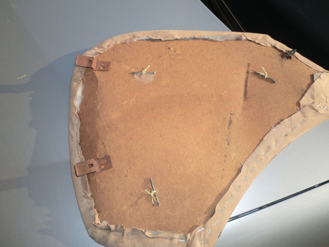

heute hatte ich endlich mal die Zeit nachzusehen. Die hinteren Seitenteile der Innenverkleidungen waren bei mir mit 3 Klammern befestigt.
Ich hänge mal ein Bild dran.
Gruss Reiner

zu der Befestigung der hinteren Seitenteile hatte ich früher schon einmal angefragt, wie die richtig befestigt werden. Bei meinem 11 CV waren die Seitenteile an Holzleisten befestigt, die von außen durch die Radhäuser mit Schrauben festgeschraubt waren. Ist das so richtig? Bzw. woran halten die von Dir abgebildeten Klammern?

anhand Deines Fotos kann ich nun sehen, wie die Innenverkleidung befestigt ist. Damit hast Du mir gut weiter geholfen. Vielen Dank, auch für den netten Kontakt!
Hallo Volker,
bei mir ist die Innenverkleidung nicht an Holzleisten sondern an fester Pappe befestigt. Auf Reiners Foto können wir nun sehen, dass das Ganze mit Klammern befestigt wird. Diese gibt es sicherlich im Original nicht mehr zu kaufen. Evtl. müssen diese von Hand angefertigt werden und danach richtet sich dann auch die Befestigungsart. Leider kann ich jetzt hierzu auch noch nicht mehr sagen; werde bestimmt auch einiges ausprobieren müssen.
