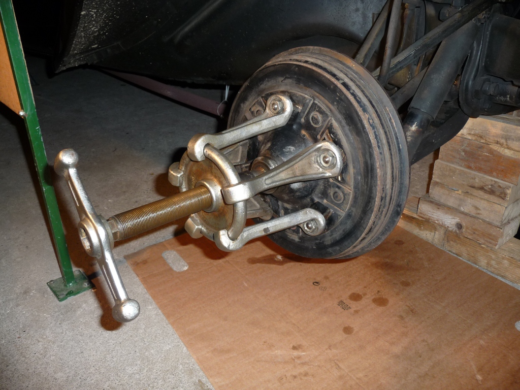

habe mir von einem 11CV-Schrauberkollegen eine Abziehvorrichtung für die vorderen Bremstrommeln ausgeliehen (siehe angehängtes Bild). Bin jedoch verunsichert, ob ich damit nicht die Bremstrommel oder den Konus beschädige, da die Vorrichtung an den Radschrauben angesetzt wird und ich hierzu schon mahnende Worte gehört habe. Hat hier jemand Erfahrung und vieleicht einen Tipp worauf beim Abziehen zu achten ist. Im voraus vielen Dank für eure Beiträge.

Also ich (persönlich) würde es mit dem Abzieher nicht versuchen. Die Kräfte wirken mir zu weit vom Zentrum entfernt.(Gelenkwelle, Passsitz) Soweit ich mich erinnern kann, konnte man damals beim Klaus Schäfer einen Abzieher leihen. Ich weiss nicht ob der Uli das auch noch im Programm hat.

wenn Du sicher sein willst, dass die Trommel sich nicht verformt,
hilft nur der richtige Abzieher weiter, der die Kraft nur am Konus wirken läßt.

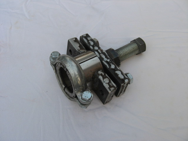

um sich die Zeit und das Geld für das hin- und herschicken des Abziehers zu sparen, habe ich mir selbst einen Abzieher gebaut.
Wer schweißen kann, dürfte keine Probleme haben.

der, von Dir gezeigte Abzieher in der Anfrage, ist tauglich. Er greift an allen Radschrauben an, ein Verziehen der Bremstrommel ist so nicht möglich.
Ganz schlecht wäre ein zweiarmiger Abzieher am Außenrand der Trommel angesetzt.
Der Citroen-Abzieher ist als Universalwerkzeug für Achslager-Reparaturen ausgelegt, also auch zum Ziehen der Kugellager usw. Diesen Abzieher bekommst Du ja jetzt von Louis. Passende Schlüssel, möglichst Ringschlüssel, ein wenig Kraft und die Trommel löst sich. Alles sauber machen und bei Wiedereinbau kein Fett auf den Achskonus und wieder fest anziehen. Das steht aber alles in der Reparaturanleitung.
