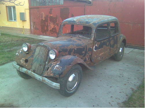

hallo leute. ich suche nur einen motor mit getriebe und das dazugehörende drumherum für eine 11 cv BL 1948. kann mir da vielleicht jemand helfen. hat vielleicht jemand den code der nicht ganz schwarzen farbe die ja anscheinend 1948 auf allen 11 cv drauf war. ein noir perle oder so. ich habe mich schon ein bisschen umgesehen und finde immer nur den code der richtig schwarzen farbe. konnte man zu der zeit auch noch das auto bestellen und dann selbst zum lackierer damit, oder war das nur vor dem krieg? lg. marianne
