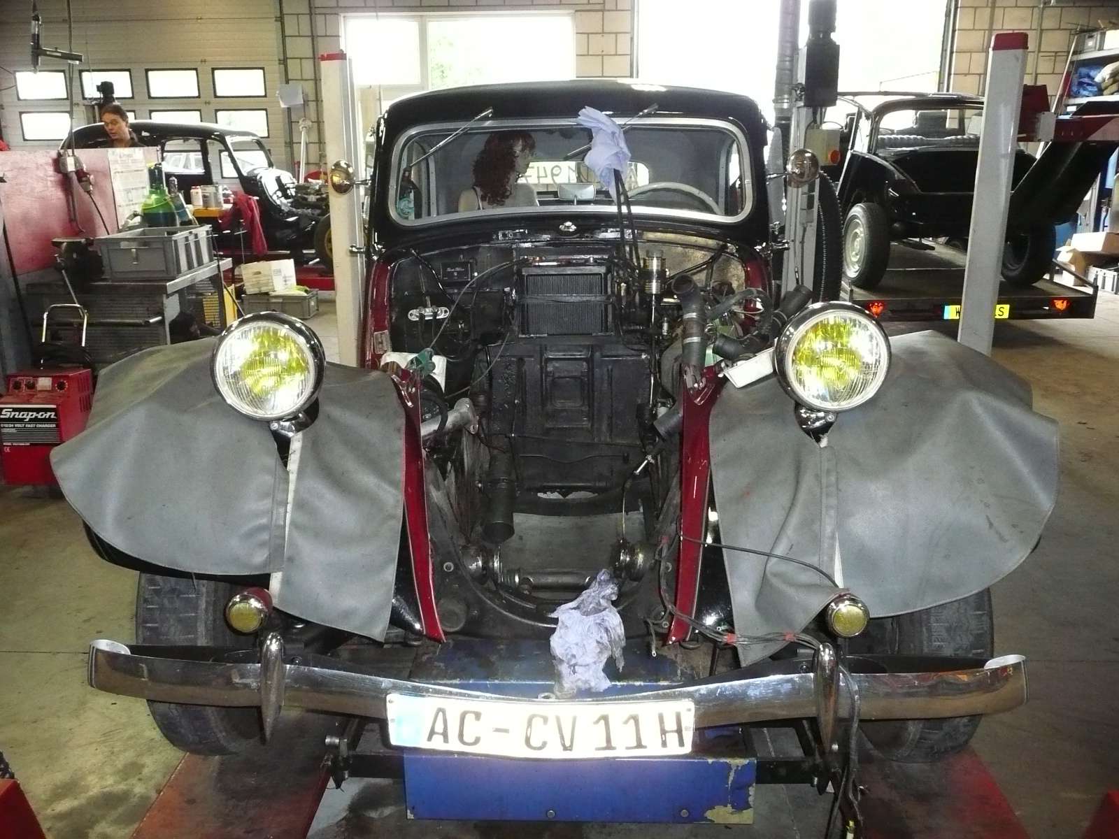

Guten Morgen Roger,
diese Montagearbeit habe ich oft bei CTA gesehen. Ist eine Hau-Ruck-Aktion mit langen Hebeln. Hier muß man wohl wirklich brutal ran!
