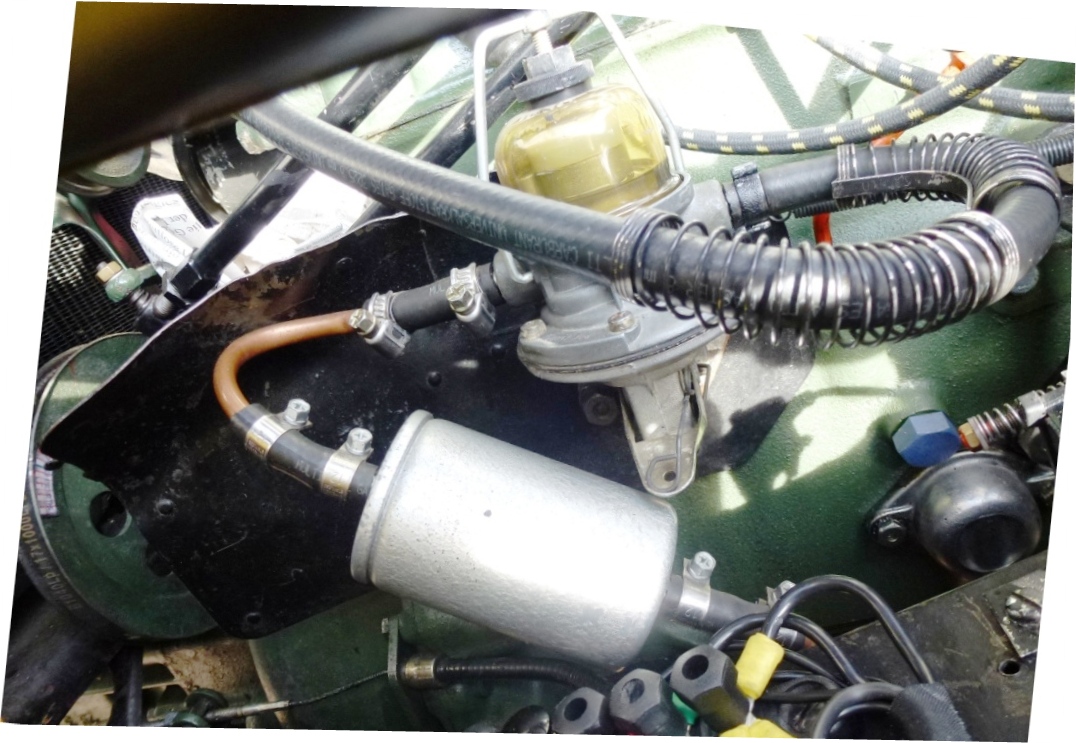

Hallo miteinander,
ich habe mich immer geärgert, dass die Benzinleitungen im Motorraum so umständlich und unschön mit Bogenrohren und Knickfedern ums Eck liegen.
Grund ist, weil die Benzinpumpe von vorne nach hinten fördert. Somit muß die Leitung vom Tank im 180° Bogen umgelenkt vorne an der Pumpe angeschlossen werden und die Leitung zum Vergaser 180 ° von hinten nach vorne umgeleitet werden.
Das ist unlogisch und schlecht. Denn dadurch ergeben sich deutlich längere Benzinleitungen mit den Nachteilen der Knickgefahr, erhöhtem Strömungwiderstand und verstärkter Gasblasenbildung.
Daher habe ich die Pumprichtung umgedreht, nun geht es von der Tankleitung über den großen Filter direkt in die Pumpe und vorne von der Pumpe im weiten Bogen direkt zum Vergaser.
Heinz Scheuer berichtete mir dazu heute, dass es bei seinem Traktion ebenso ist, also Förderrichtung zum Heck hin.
Möglicherweise sind diese nachgefertigten Pumpen nicht für den 11 CV gedacht? Denn ich denke, dass werkseitig die Flußrichtung nach vorne ging?

Inzwischen sieht das hier ganz anders aus.
Durch die geänderte Durchflußrichtung lässt sich nun mehr als 1/3 m Kraftstoff(um)leitung einsparen; anschaulich zeigt dies der Vergleich der beiden Bilder.
Das hat den Vorteil einer besseren Förderung der Pumpe und vor allem einer deutlich verminderten Gefahr von Dampfblasenbildung.

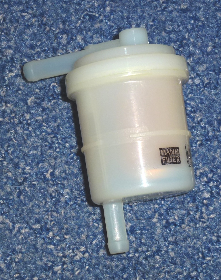

. . . Der großvolumige Markenfilter begünstigt durch den seitlichen Ausgang die Montage  . . .

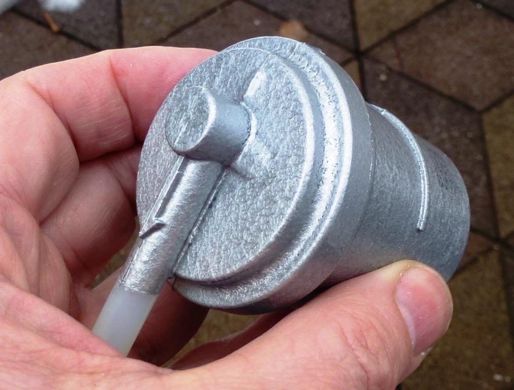

und weil mir das unschöne Plastikflair nicht gefiel, wurde der Filter in der schweren Gußform der damaligen Zeit montiert.

welche Artikel- oder Bestellnummer hat dieser Mann-Filter und das Gehäuse?

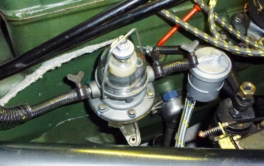

Hallo Filter-Fans,
die Benzinpumpe hat in Fahrtrichtung vorn ihren Eingang, dann Motorseitig einen Benzinfilter (unter einer Glaskuppel mit einem Schraubbügel gehalten) und daneben den senkrechten Ausgang nach oben. Meinen nicht mehr guten Glasbehälter habe ich durch ein Alu-Drehteil ersetzt. Der darin befindliche Filter, ein kaputtes Drahtsieb, wurde entfernt und durch ein großvolumiges Durchgangsfiter vor der Benzinpumpe ersetzt. Mit dieser Konfiguration fahre ich seit  30 Jahren und habe noch nie Probleme gehabt, auch keine Dampfblasen im Benzin bei knuffigen Temperaturen in Italien.
Viele Grüße Ulrich

Eine kleine Ergänzung habe ich aber noch :)
Damals hat man extra die Benzinleitung im großen Bogen verlegt um Motorschwingungen ausgleichen zu können. Deshalb hat man in Kupferleitungen Spiralen eingebaut  und / oder die Leitungen in Bögen verlegt. Dies sollte verhindern, dass die Leitungen brechen. Diese Bögen und Spiralen sind später durch benzinfeste Gummischläuche, die auch heute noch nicht auf dem direkten Wege verlegt sind, ersetzt worden.
Nun beobachtet mal einen 11er Motor beim Anlassen und ihr werdet sehen welche Bewegunge ich meine... Wenn man nun versucht einen solchen Motor durch verkürzte Leitungen an die Kette zu legen wird man früher oder später mit Schwingungsrissen - und brüchen zu tun bekommen.

<<<welche Artikel- oder Bestellnummer hat dieser Mann-Filter und das Gehäuse?>>>
Tach Ferdi,
der Filter ist ein MANN WK 42/11. (Auslaufartikel, aber noch reichlich Restbestände aufspürbar.)
Achtung, der gerne als Ersatz angebotene WK 42/12 hat nur 7 mm Anschlüsse!

"Dass eine Steigleitung unten vom Kupferrohr bis zum Filtereingang immer per Schlauch mit reichlich S-Schlag verlegt wird, war doch auch ohne Extraerwähnung klar, oder?"
Nee, überhaupt nicht, denn das Foto im Eingangsbeitrag zeigt ganz kurze Schlauchverbindungen zwischen Benzinleitung vom Tank und Benzinpumpe am Motor. Da können keine Vibrationen oder Schaukelbewegungen ausgeglichen werden, klar oder nicht?
Die Steigleitung zum Vergaser kann fest als Rohrleitung mit kurzen Schläuchen verlegt werden, da sie die Motorbewegungen mit macht. Da gibt es nichts zu entschütteln.
"Das schöne "Gußgehäuse" besteht aus silbernem Hammerschlaglack aus der Sprybüchse."
Ein schweres Gussgehäuse freihängend zwischen zwei Gummischläuchen ist weder schön noch richtig, außerdem verhindert der aufgebrachte Lack die Kontrolle des Filters. Also verbesserungswürdig.

<<<Der Filter wurde, wenn ich das so richtig verstanden habe (?), lackiert um aus dem Plastikding ein Gussteil zu machen, welches "richtiger" aussehen soll.>>>
___Ja genau, deswegen der Hammerschlaglack. Plastik, noch dazu vergilbendes, sieht grausig aus.
<<<Damit es aber wie ein Gussteil aussieht, muss es eben auch wie ein Gussteil befetigt werden und nicht wie ein Fliegengewicht-Plastikfilter.... >>>
___Daher habe ich dafür Benzinschlauch mit Drahtgeflecht-Ummantelung genommen.

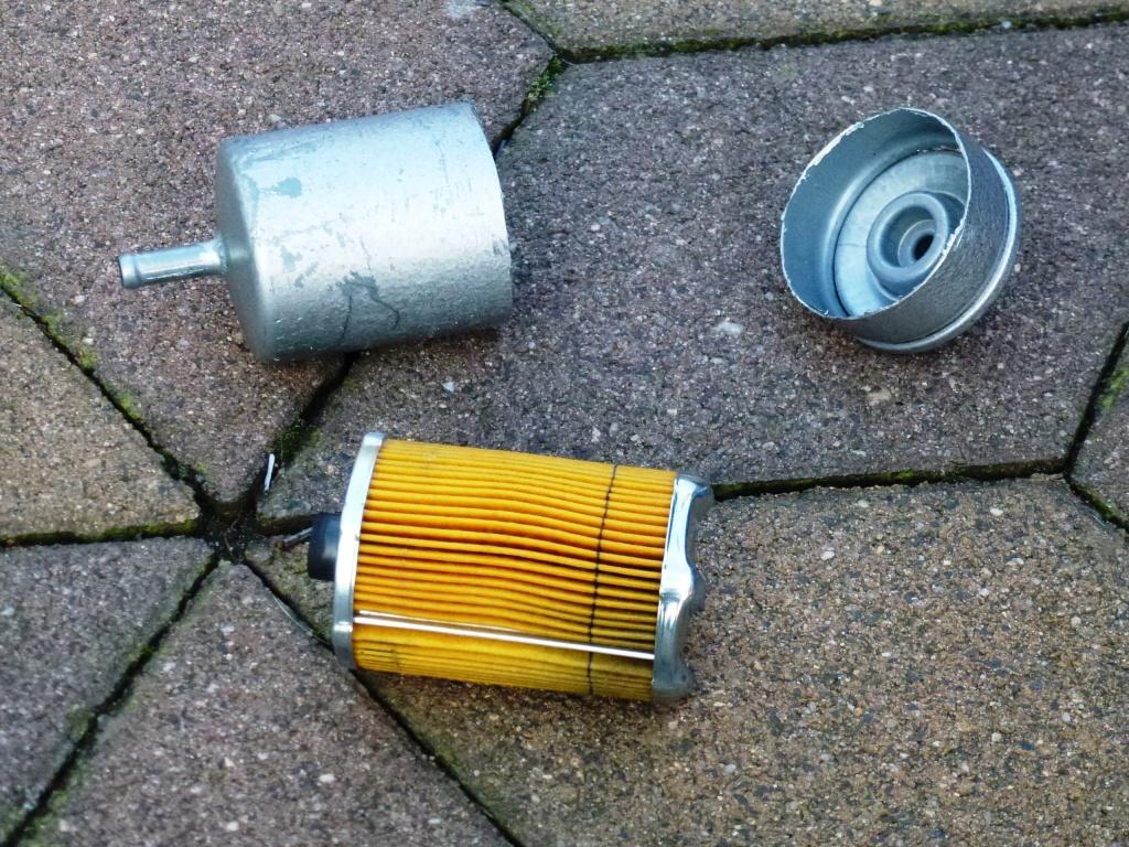

<<<Auch wenn das Filtergehäuse milichig ist, sieht man sehr gut ob sich etwas im Filter befindet. >>>
___Ich denke, eine richtige Sichtkontrolle ist nicht möglich. Das angehängte Foto zeigt den zuvor benutzten, doppelt so großen Feinfilter vom Alfa Romeo 164. Der sieht optisch noch gut aus. Ist aber, wie sich nach dem Öffnen der Faltung zeigte, zu 1/3 bereits richtig zu. Denn all der Freinkram von allmählich aufgeweichten Rückständen setzt die Micronic-Poren zu. Das, was man außen an Grobkorn sieht, ist sekundär.
<<<Bei deinem Filter ist eine reine Sichtprüfung nicht mehr möglich. Zur Kontrolle muss also die Leitung oder der Filter zerlegt werden. >>>
___Ich erneuere den Filter alle 10.000 km. Wegen technischer Neugierde kucke ich dann natürlich schon rein, ob es sich gelohnt hat.
