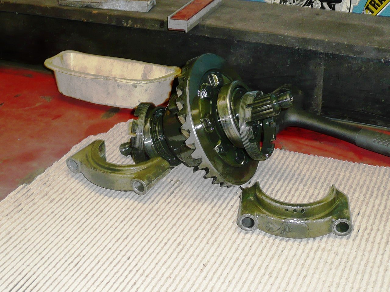

Nach Ausbau und öffnen des Getriebes hat sich das Ausmaß des Dramas herausgestellt. Es sind Teile des Getriebegehäuses im Bereich der Simmerringe herausgebrochen und zwischen die Zahnräder gelangt. So wie es aussieht muss der Wagen vor langer Zeit einen Unfall gehabt oder irgendwie einen Schlag abbekommen haben. Von den fehlenden Teilen ist selbstverständlich nichts mehr übrig, da sie zermahlen wurden. An den Abbruchstellen kann man aber  Rückstände einer Dichtmasse bzw. Kleber erkennen. Lange Rede kurzer Sinn - ein neues Gehäuse muss her...
Was die Zahnräder angeht bin ich mir etas unschlüssig. Sie sind etwas in Mitleidenschaft gezogen. Konkret sind die Zahnoberseiten am Tellerrad etwas abgenutzt. Teilweise sieht es sogar so aus als habe jemand die Zahnkanten abgeschliffen. Wobei sich mir nicht erschließt aus welchem Grund man sowas machen sollte?!
Ich bin nun am überlegen ob nicht gleich die komplette Garnitur (Teller- , Kegelrad...) ausgetauscht werden sollte damit sichergestellt ist, dass die sorgfältig ineinandergreifen. Was meint ihr dazu?

Ja, Tellerrad & Ritzel sind immer (!) eine gepaarte Einheit. Erkennbar an den jeweils paarig gravierten Nummern.
Ich habe mich vor einem halben Jahr für die deutlich teurere Neuvariante (€650,-) entschieden. Damit läuft das Getriebe nahezu geräuschlos, das korrekte Zahnflankenspiel der Bogenverzahnung versichert geringen Verschleiß und zudem habe ich dann auch Garantie.
Der Einbau eines gebrauchten Paares birgt viele Ungewißheiten. So kann beispielsweise das Tragbild erst nach dem Einbau mittels Tuschierpaste beurteilt werden.  ---
Das Getriebe des Traction ist mechanisch nicht sehr stabil aufgebaut. So ist beispielsweise bekannt, dass beim zügigen Anschleppen etc. das Gehäuse gerne reißt. Meistens im Bereich des Differentials . . .

vielen Dank für den Hinweis. Selbstverständlich würde ich Tellerrad & Ritzel komplett austauschen (geht ja auch kaum anderst ;) ). Das war von mir nicht ganz korrekt ausgeführt. Gemeint habe ich, ob ich es überhaupt austauschen sollte oder ob die abefasten Zahnkanten zu verschmerzen sind.
Alles in allem bin ich aber mittlerweile zum Entschluss gekommen Neuteile einzusetzen. Dann das neue Gehäuse und mit etwas Glück kommt er viellicht doch noch diesen Herbst mal auf die Straße!

Du schreibst: <<<Gemeint habe ich, ob ich es überhaupt austauschen sollte oder ob die abgefasten Zahnkanten zu verschmerzen sind.>>>
___Wenn das Tragbild tatsächlich bis zu den Zahnrändern reichte, dann ist dieser Zahnradsatz völlig verschlissen.
Klarheit bringt letztendlich nur das Abrollen im korrekt montiertem Zustand mit Tuschierpaste. Das Tragbild gibt genaue Auskunft über korrekte Einstellung und Verschleiß.
Kannst Du ein Bild einstellen?
