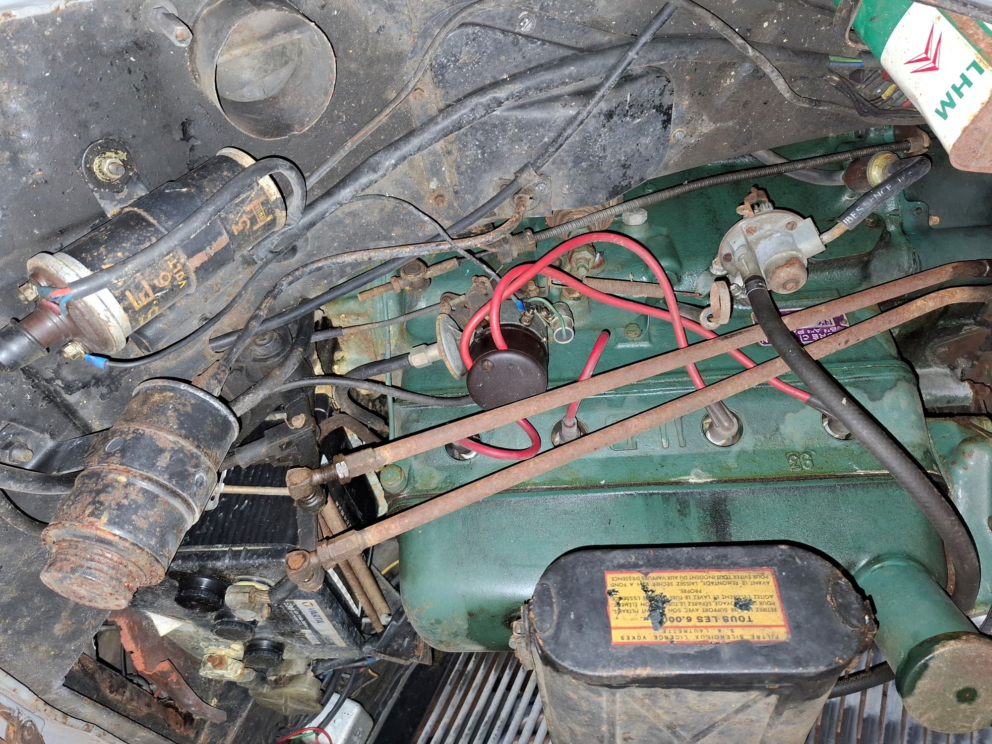

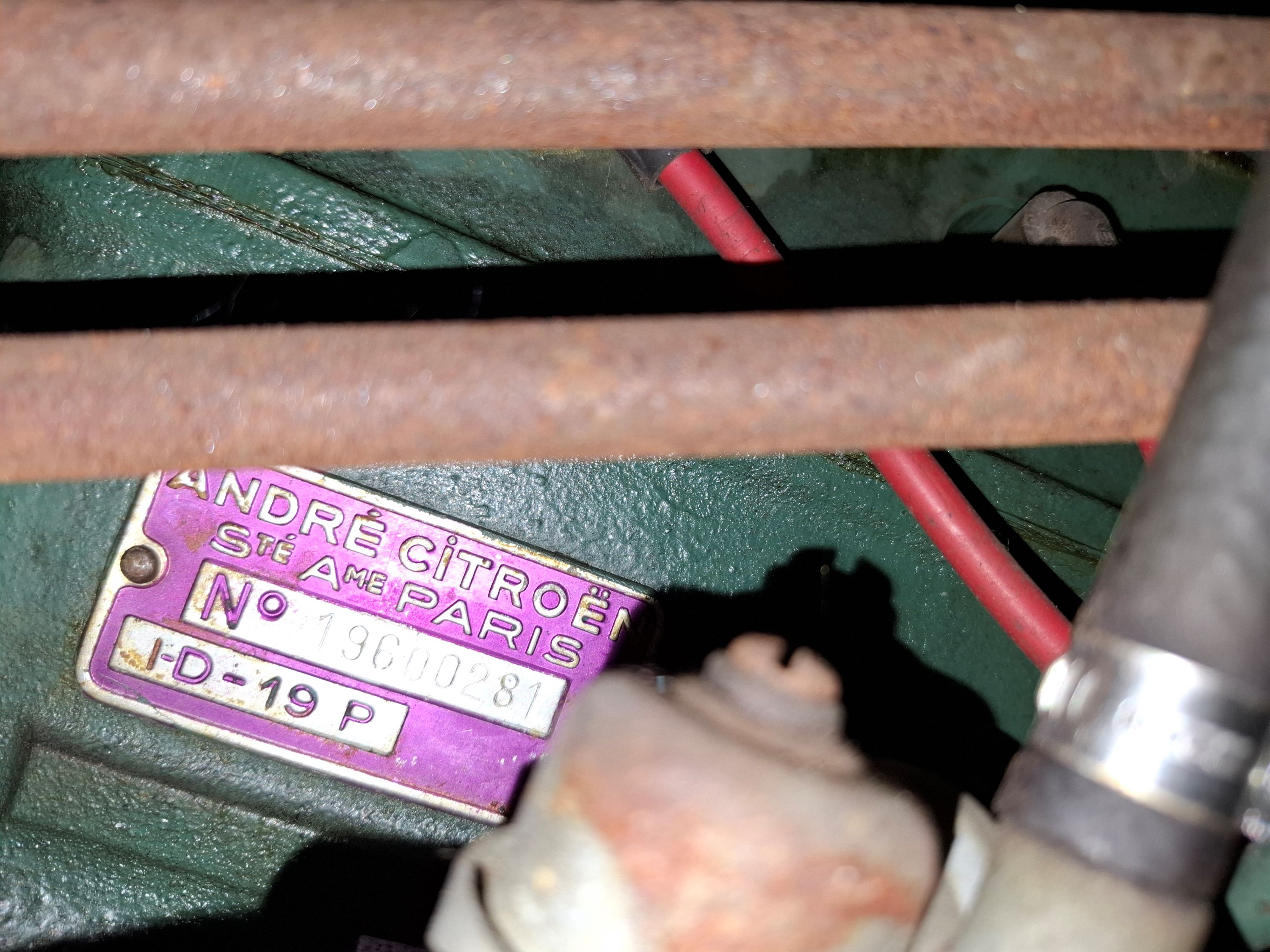

1 Zuletzt bearbeitet von joerg404114 (26.11.2024 14:21)
Thema: Frage zum Motor meines Neuerwerbs 11CV BL Legere
bin seit einer Woche Besitzer eines 11CV BL Legere Baujahr 1952. Werde wohl demnächst noch die ein oder andere Frage haben.
Das Auto steht noch nicht bei mir, sondern bei einem Freund, kommt erst Anfang nächsten Jahres in meine Garage, wenn Platz geschaffen ist.
Jetzt die erste Frage, kann mir ein Kenner sagen, was das für ein Motor ist? Siehe Bilder. Auf dem Schild am Block steht I-D - 19 P, auf dem Kopf 11D
Was hat der für eine Leistung, original ist der wohl nicht.
Jörg

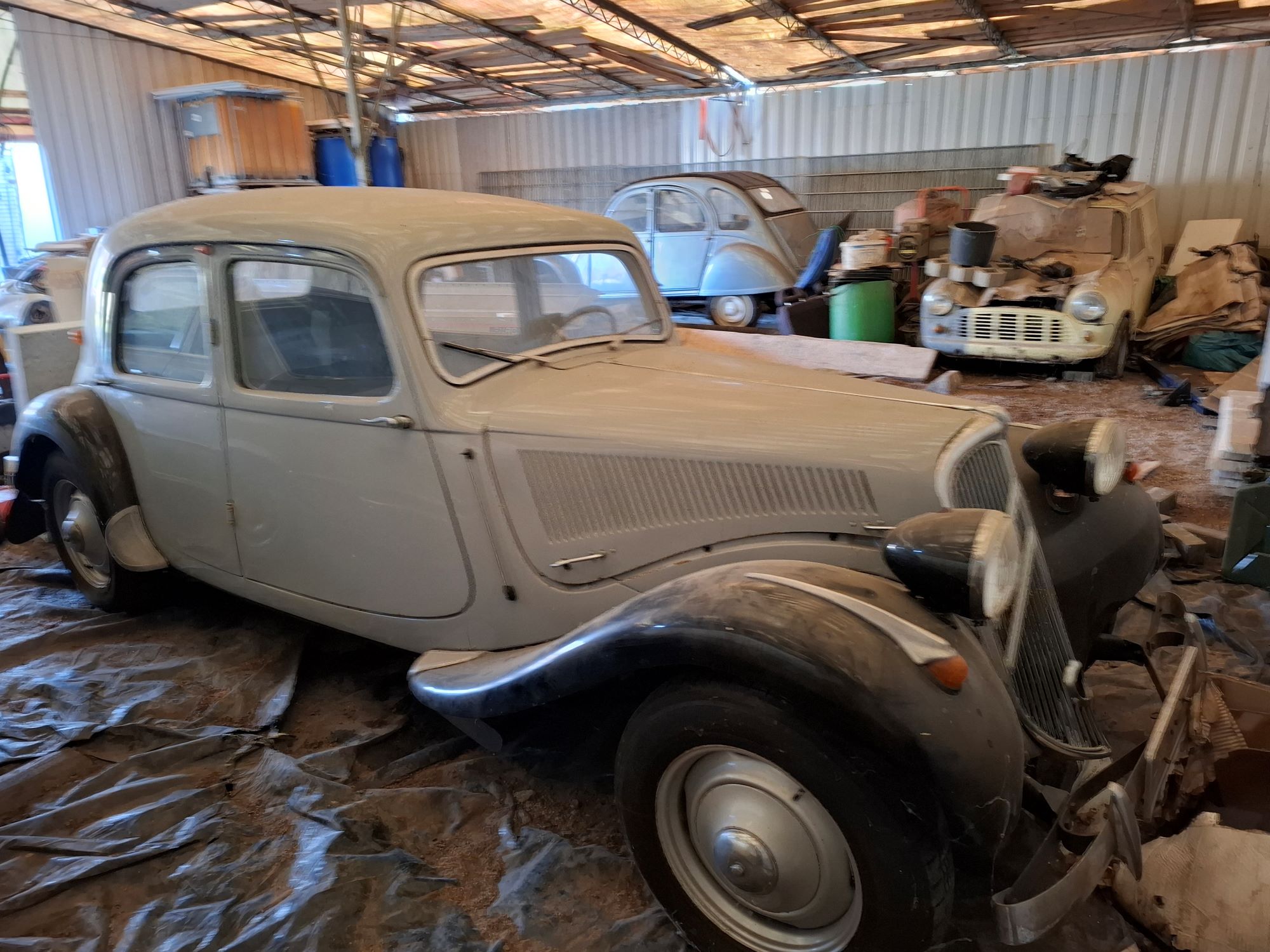

Re: Frage zum Motor meines Neuerwerbs 11CV BL Legere
Hallo Eberli,
danke für die Antwort. Ich bin neu hier und wollte eigentlich ein paar Bilder vom Fahrzeug einstellen, aber ich habe nur ein Bild einbestellt bekommen. Ist das so, das man nur ein Foto anhängen kann oder mache ich was Falsch?
Bei den Fahrzeugpapieren ist sowieso was komisch, Im Brief steht EZ 1952, dann gibt es noch eine alte Briefkopie in der mit der gleichen Fahrgestellnummer EZ 1955 steht. Auf dem französischen Kaufvertrag steht 1952.
Er hat die Scheibenwischer unten und den großen Kofferraum.
Ich probiere mal ein paar Fotos anzuhängen.
Jörg
Hallo Pepe,
was ich von der Frau des Vorbesitzers erfahren habe ist, das der originale Motor gegen einen 11D getauscht wurde. Den Vorbesitzer kann ich nicht mehr fragen, da verstorben.
Jörg

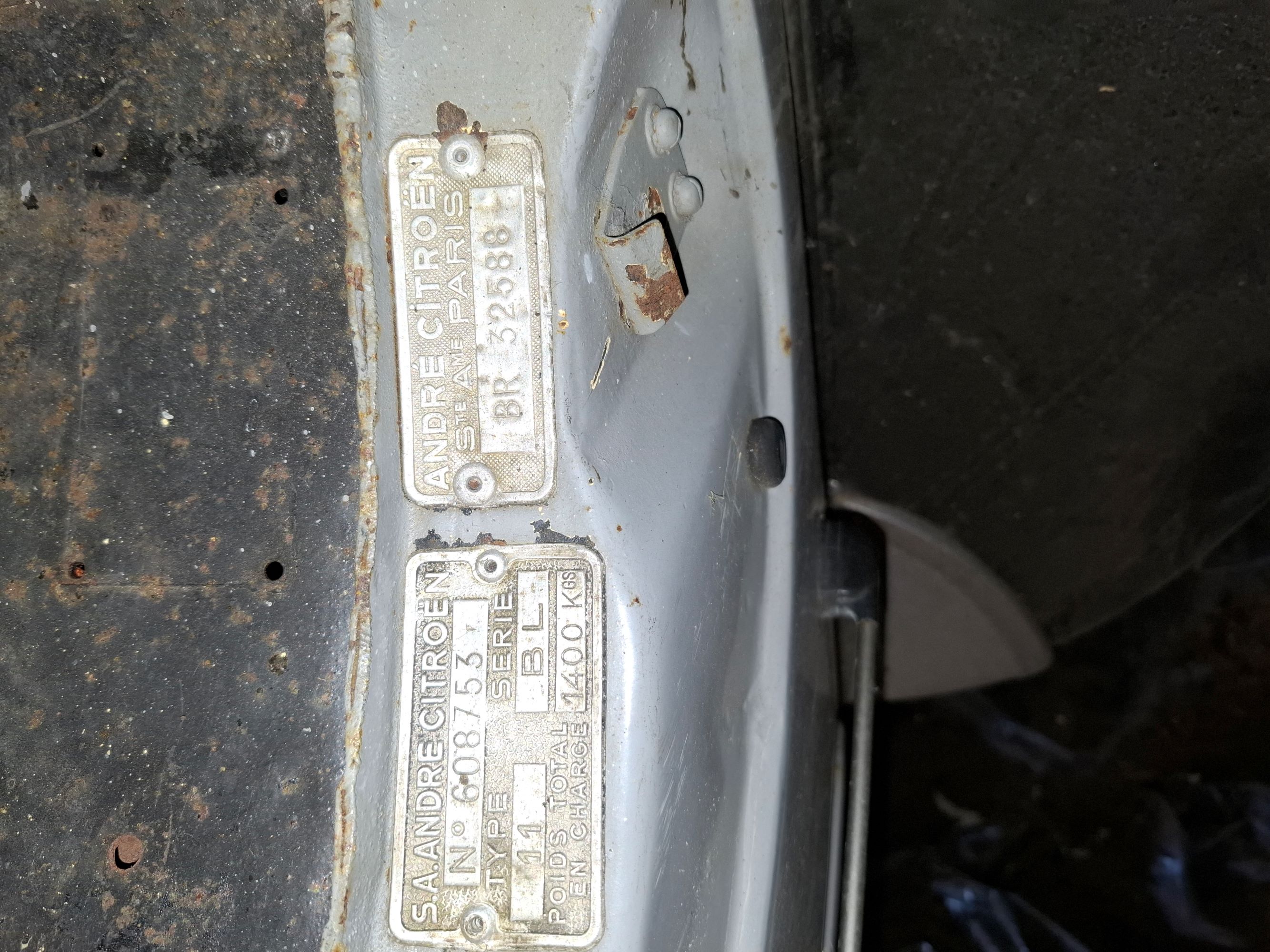

Hallo Daniel,
was ich bis jetzt weis ist, das 1952 ja eine Überarbeitung stattfand. So wie ich das sehe ist meiner dann das Modell ab 1952. Ist teilweise wohl wegen Ersatzteilen wichtig.
Anbei noch eine Chassisnummer.
Hallo Jörg,
laut deiner Chassis-Nummer wurde dein Auto Ende November/Anfang Dezember 1952 gebaut. Hat also jetzt irgendwann Geburtstag.
Dein Motorblock stammt aus einer ID19. Hast du ein Vierganggetriebe verbaut?
MfG Roger H. aus S.

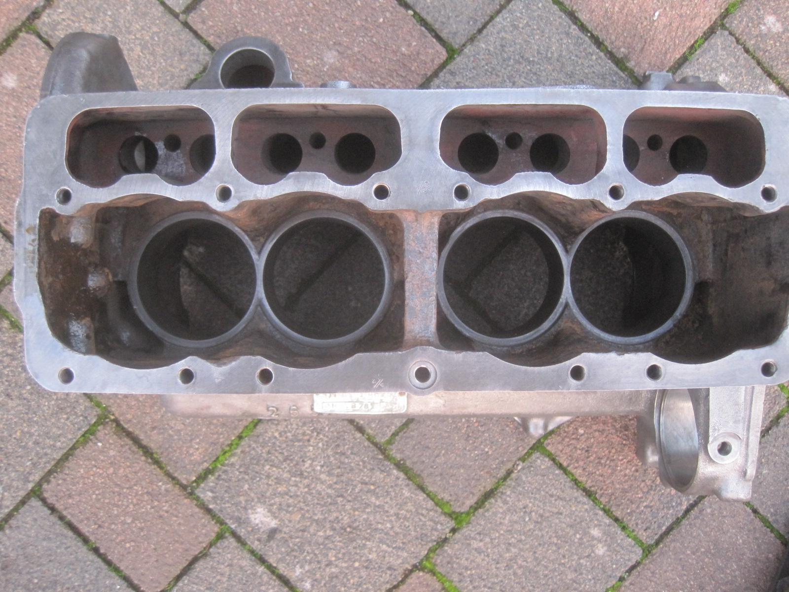

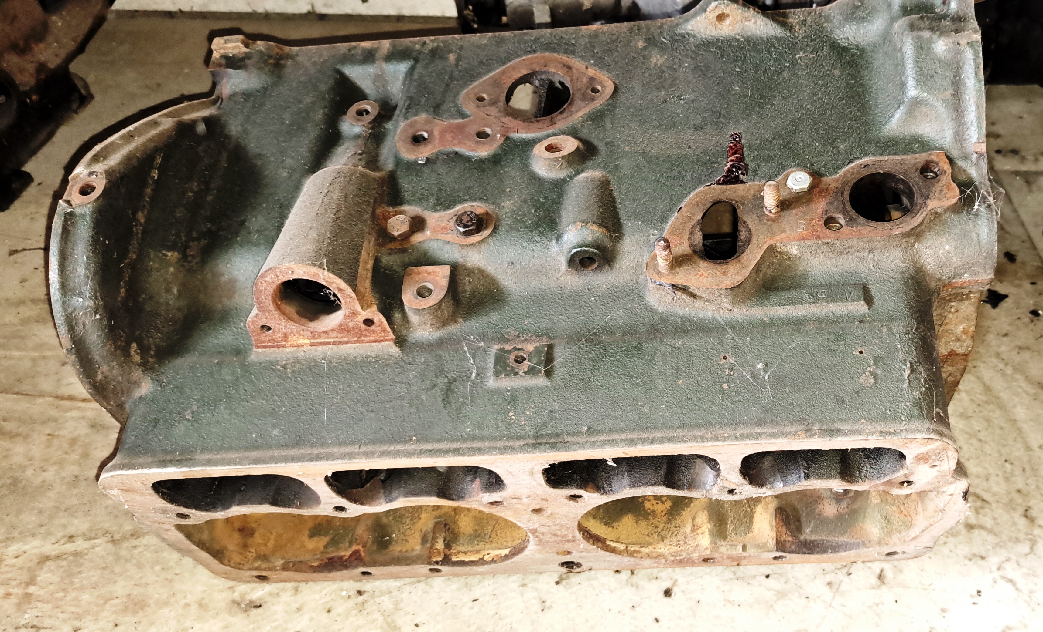

Richtig, der Motorblock ist aus einer ID 19 ab 1957, der Kopf von einem 11D-Motor, das passt und haben schon viele so gebaut. Die Hauptlagerzapfen der ID 19-Kurbelwelle sind 4 mm dicker, die Hauptlagerschalen entsprechend dünner, und sie kosten nur etwa 1/4 zu den Lagern von 11 Perfo- und 11D-Motoren.
Es ist übrigens nicht richtig, dass Traction-Motorblöcke und die vom ID 19 identisch sind, sie unterscheiden sich z. B. durch den weiter hochgezogenen Mittelsteg mit besserer Einfassung für die Laufbuchsen,...

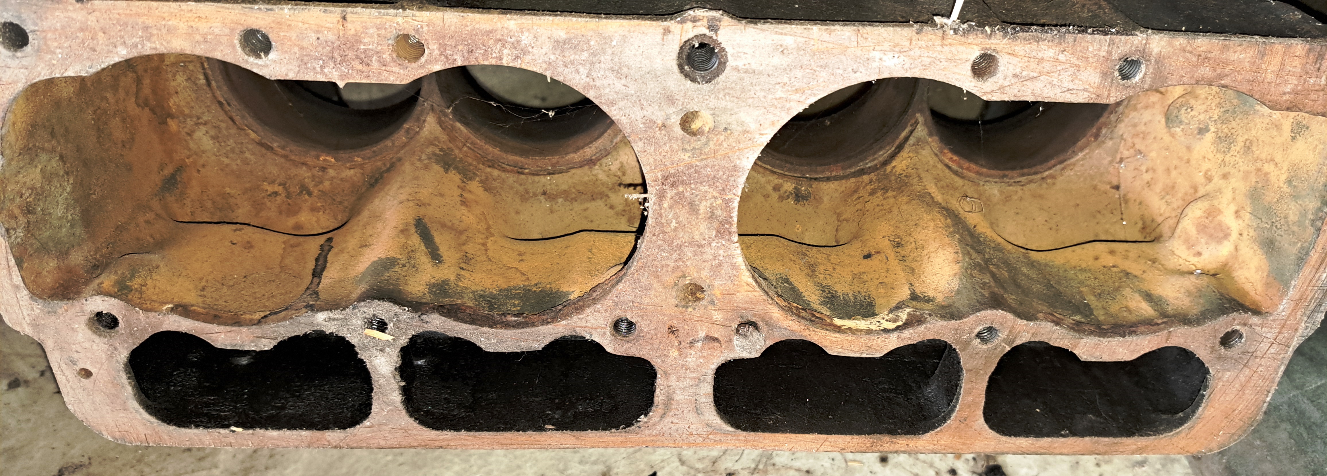

...hier zum Vergleich noch der Motorblock von einer Traction...
...und der ID 19-Motorblock hat neben der Öffnung für die Benzinpumpe noch eine weitere (ganz links im Bild) für die bei diesem Modell von der Nockenwelle angetriebenen kleinen Hydraulikpumpe, diese Öffnung dürfte bei Dir durch eine Metallplatte verschlossen sein.
Auf der rechten (Beifahrer-) Seite hinten unten kannst Du das Gussdatum finden, ggfs. mal ein Foto hier einstellen.

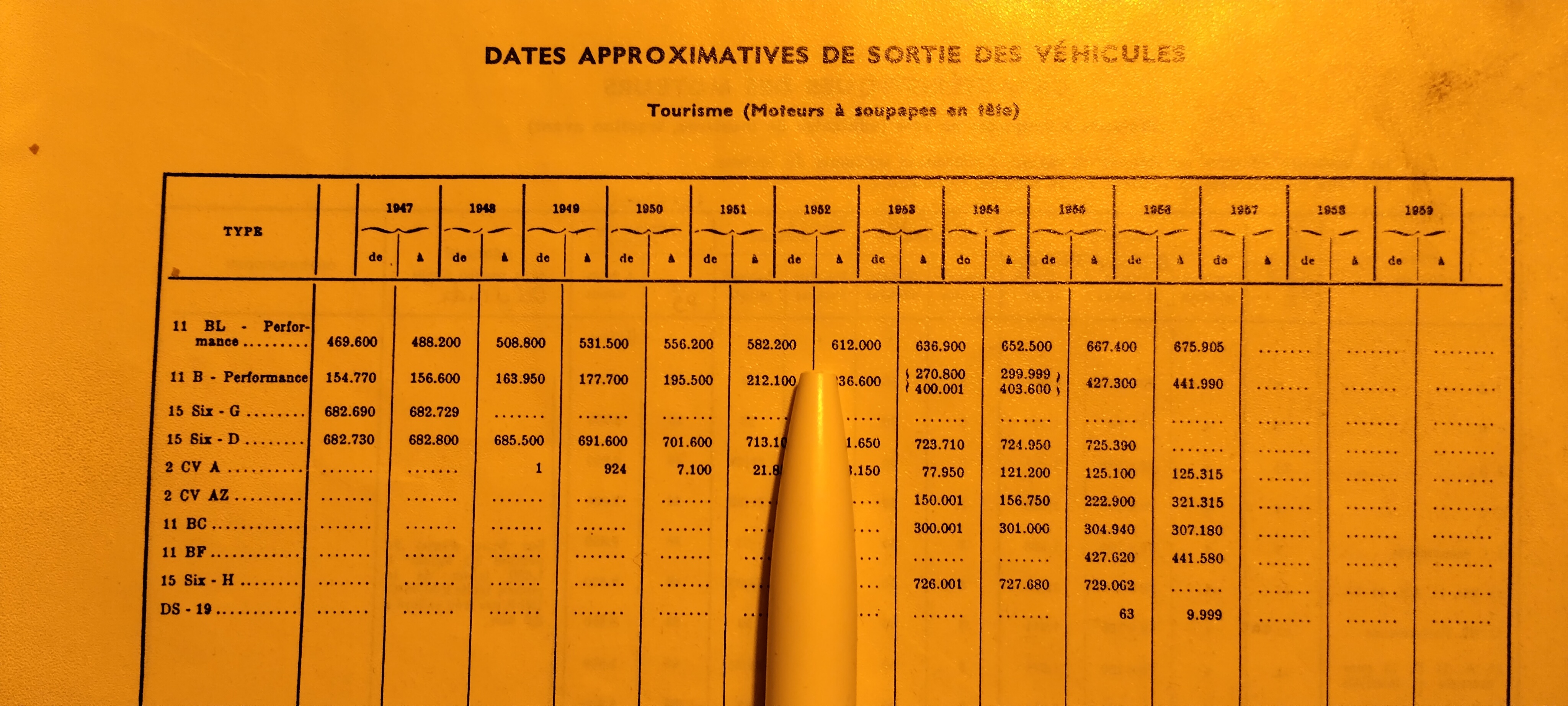

Laut Plaketten 1952. Die Fgst-Nr ist auch oberhalb der Zündspule in der Karosserie eingestanzt. Sollte identisch sein - wenn nicht, keine Panik. Wenn irgendwann in den 50ern die Identität gewechselt wurde (Diebstahl o.ä.) ist das verjährt, es gibt keinen ursprünglichen Besitzer mehr.

Die vorgängigen Voten kann ich bestätigen.
- Für Austauschmotoren von 11D wurden häufig ID-Blocks verwendet. - Erkennbar auch am Blinddeckel für den Anschluss der Hydraulik-Pumpe.
Ob dieser bei den originalen 11D-Motoren auch vorhanden war, weiss ich nicht mit Sicherheit.

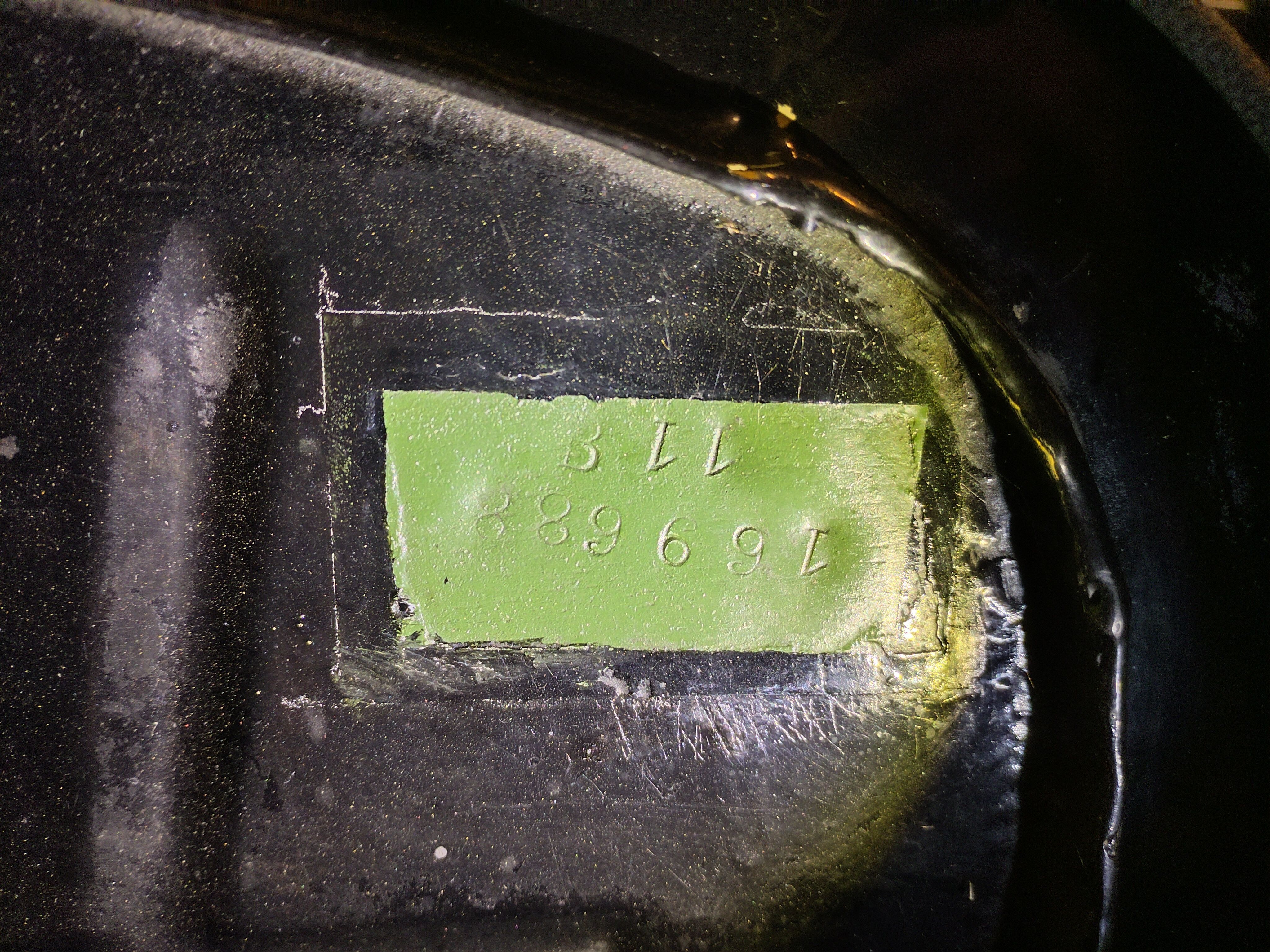

Also bei meiner Traction von 1949 ist eine Nummer eingeschlagen, kopfstehend, schwer erkennbar und vom Vorbesitzer fast weggestrahlt. Wenn man sich mit Hammer und und Schlageisen hinstellt, versteht man, warum die Nummer kofsteht, ist halt viel bequemer als sich zu beugen um von vorne zu arbeiten. An der Identität besteht kein Zweifel, die Unterlagen aus dem Conservaire bestätigen sogar die Motornummer - der originale Motor war noch dabei. ICh kann natürlich nicht belegen, dass die Nummer ab Werk eingeschlagen war oder das erst später erfolgte, z.B. beim Zoll 1979.

Diese eingeschlagene Nummer ist original. Zumindest die in Frankreich in den 1950er Jahren gebauten Traction hatten alle diese kopfstehende eingeschlagene Nummer, so auch mein BN von 1953, den ich selber aus Frankreich geholt habe.
11D-Motoren haben die zweite Öffnung neben der für die Benzinpumpe nicht.

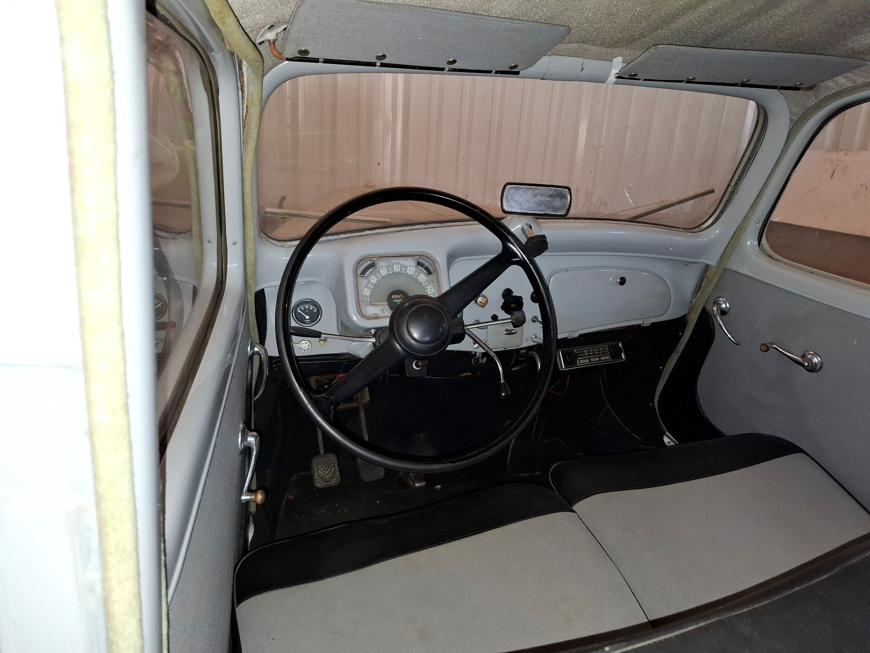

Danke für die Infos.
Nach der eingeschlagenen Nummer muss ich noch schauen, ob die vorhanden ist.
Jetzt habe ich dank Euch auch die genaue Info wann er gebaut ist.
Ein 4 Ganggetriebe hat er nicht, er hat 3 Gänge.
Anbei noch ein Foto vom Innenraum.
