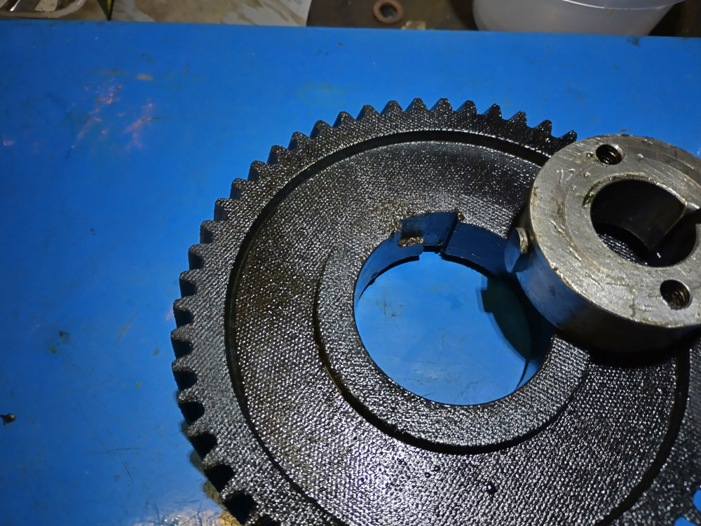

Hallo in die Runde,
ich wollte mal eine kleine Statusmeldung abgeben.
Ich habe den Motor doch nicht mehr in die Werkstatt gebracht. Ich wollte ihn nicht noch mal ausbauen. Ein Blick hinter den Stirndeckel hat dann das Problem offenbart. Ich habe ein Bild angehängt.

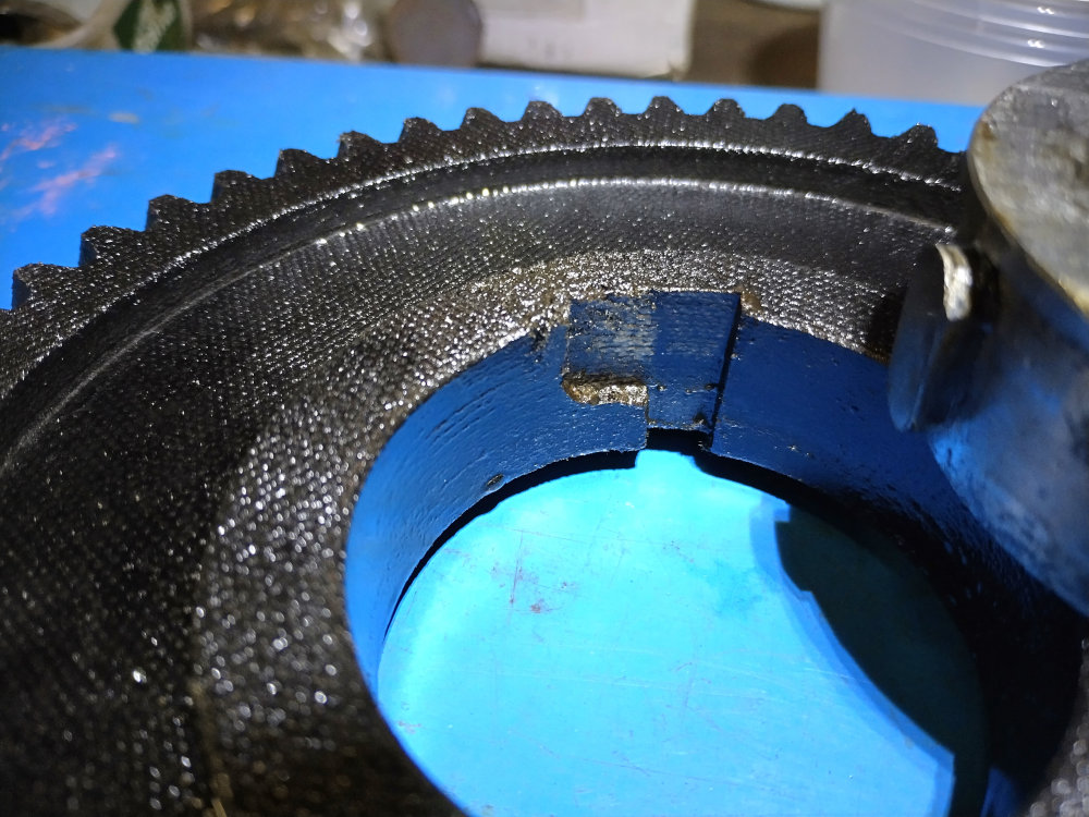

Re: AC4 Motor klappert
Das Zahnrad hat sich auf dem Metallkörper verdreht und auch in axialer Richtung verschoben.
Ein Zahnrad hatte ich noch zu liegen. Nun bin ich voller Hoffnung das das Problem behoben ist.
