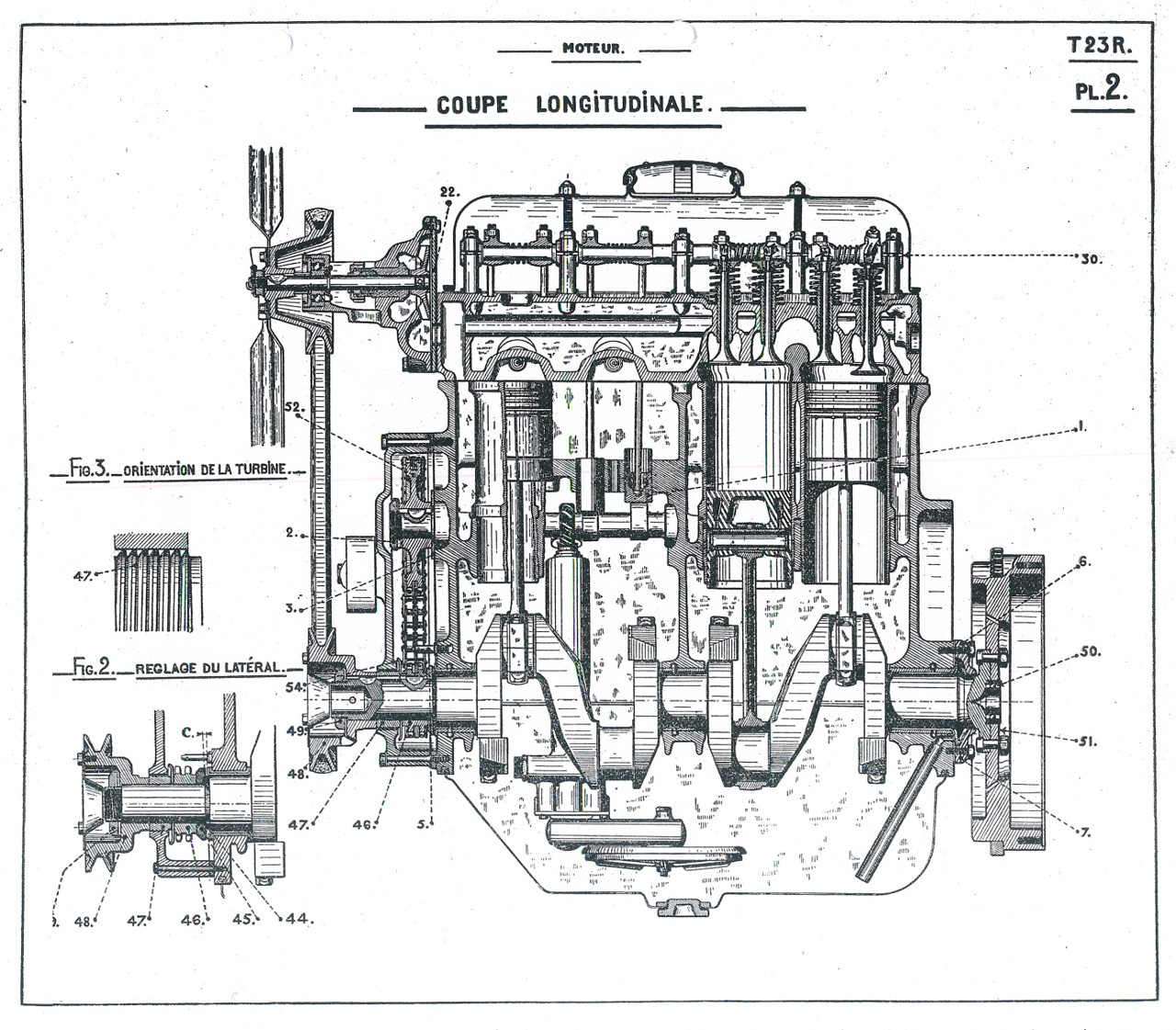

meinst du diese Pumpe:
Re: Wasserrohr im Zylinderkopf ( Gusskopf) 11D Motor
wenn ja, welches Rohr meinst du?
