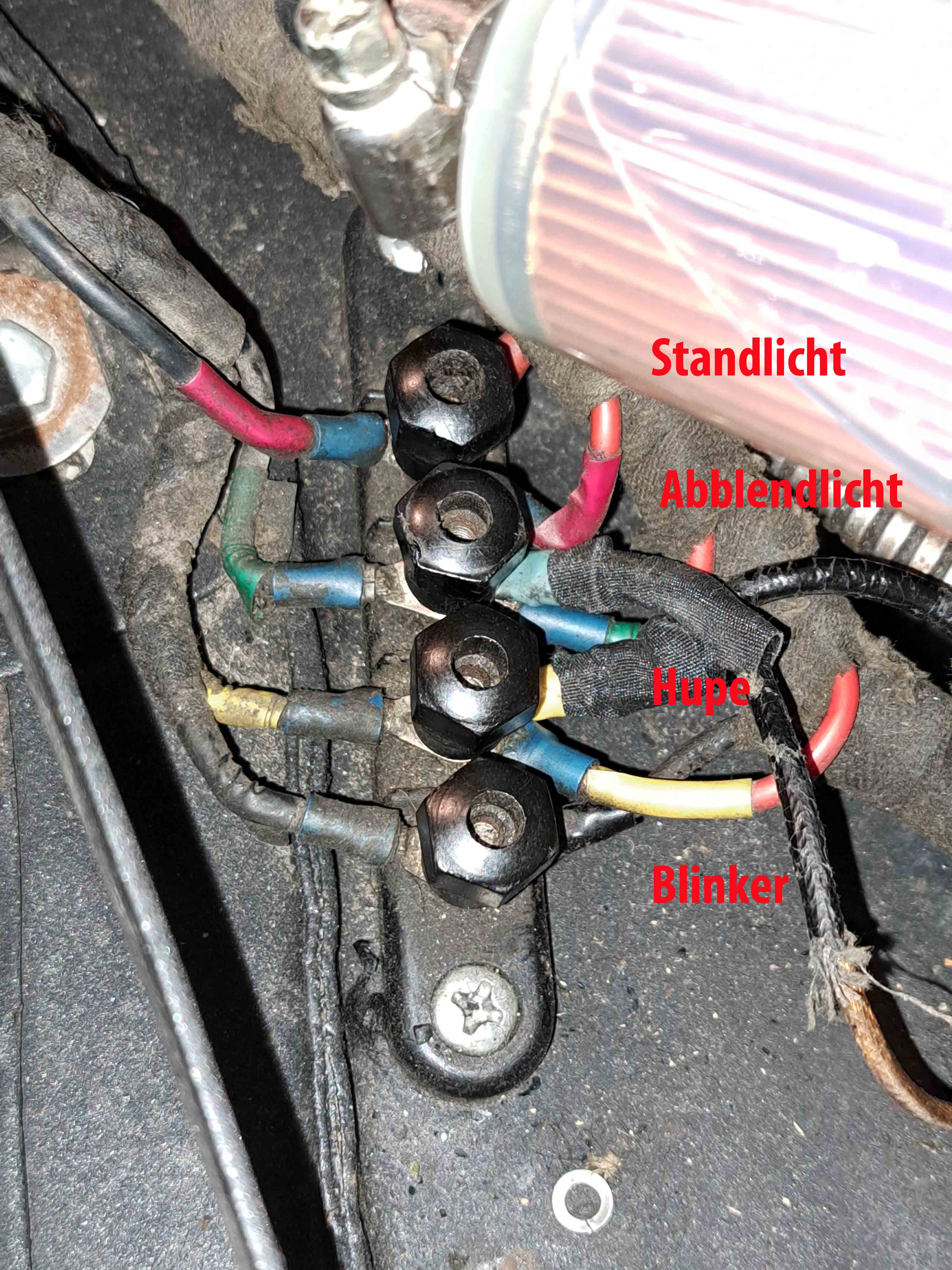

Ich habe folgendes Problem:
Kurzform : Fernlicht funktioniert nicht.
Langform : Ich versuche den Stomlaufplan beim 11CV BL zu verstehen. Offensichtlich hat ein Vorbesitzer etwas Chaos in der Elektrik veranstaltet : Das Fernlichtkabel vom Lichtschalter landet im Nirvana, ich konnte bis jetzt noch nicht herausfinden wo es vorne im Motorraum endet.
Desweiteren habe ich die 4 Kontakte der linken Kabelklemme für das Licht durchgemessen und zugeortnet, siehe Foro.
Laut Schaltplan sollten auf der Kabelklemme: Standlicht, Abblendlicht, Fernlicht und Blinker liegen.
Tatsächlich sind es : Standlicht, Abblendlicht, Hupe, Blinker.
Desweiteren habe ich den Verdacht, dass irgendein Vorbesitzer Abblendlicht und Fernllicht irgendwo im Kabelbaum verbunden hat. Denn: Wenn ich die Birne herausnehme, hat Abblendlicht und Fernlicht Kontakt.
Meine Frage : Ist es richtig, dass das Fernlicht auf die Kabelklemme gehört und nicht die Hupe.
Vielen Dank, für sachdienliche Hinweise.
Im Anhang ein Foto der linken Kabelklemme.
Daanke, Gruss Gerhard

Re: Bordelektrik
Problem gelöst:
1. Fernlicht und Abblendlicht waren im Lichtschalter vertauscht.
2. Abblendlichtkabel war tot , habe ein neues gelegt.
3. Ein Hupenabgang war vorne auf der Klemmleiste auf Ablendlicht gelegt.
4. Zusätzlich habe ich das Standlicht auf Rücklicht gelegt.
5. Fernlicht bekommt eine blaue Kontrollleuchte.
Alles, wie es soll.
Herzlichen Dank ans Forum
Gruss Gerhard
