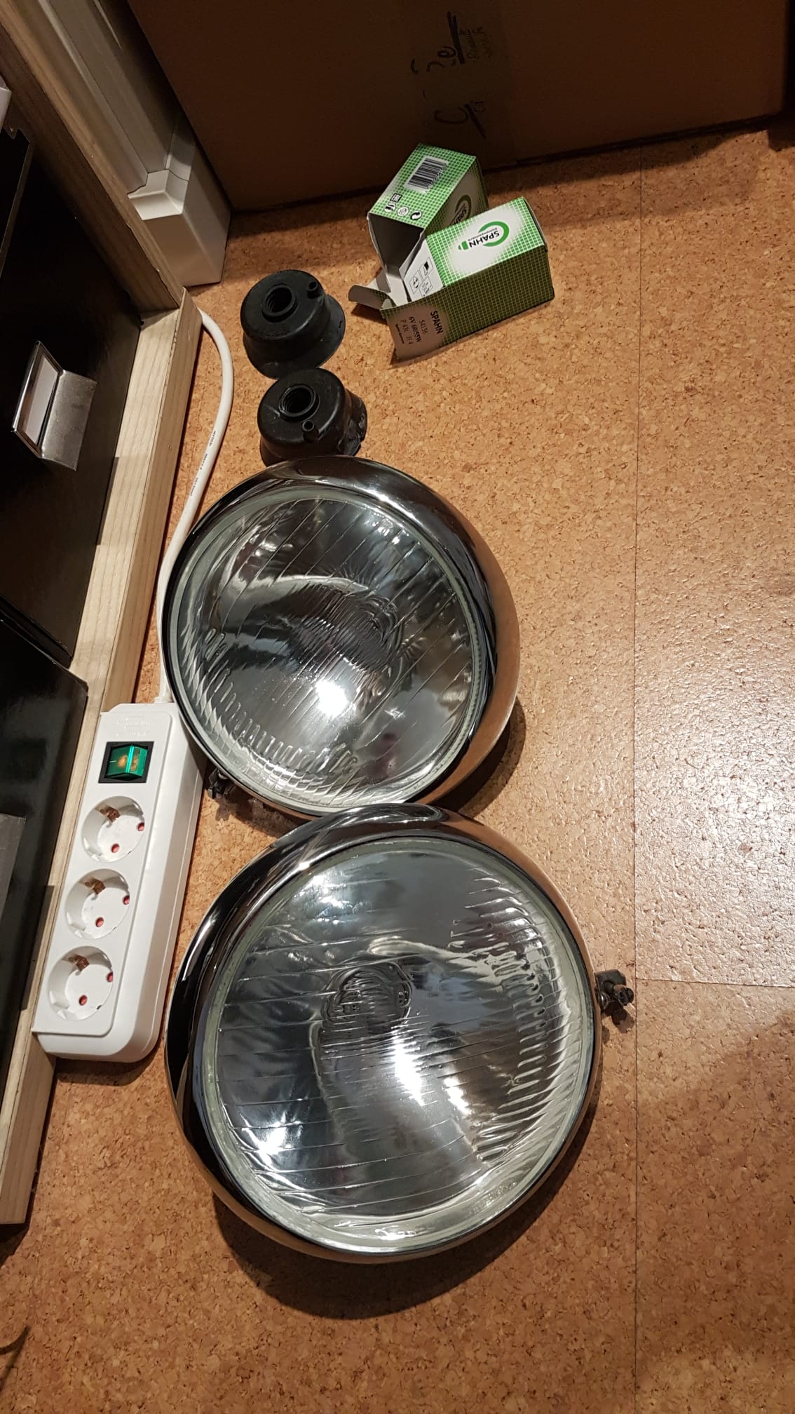

Hallo Zusammen,
die schönen Ducellier Scheinwerfer meines 11BL haben leider auf den Reflektoren einiges an Rost angesetzt.
Eigentlich wollte ich die originalen Reflektoren aufbereiten lassen (neue Bedampfung),
aber die Demontage der Gläser ist wegen des über das Glas gezogenen Metallfalzes ja nicht ganz trivial.
Deshalb habe ich mir passende Einsätze (Glas und Reflektor aus Metall) bestellt, die eigentlich für den Peugeot 403 gemacht wurden, aber vom Durchmesser sehr gut passen, wenn man die Schraubhalterungen vorsichtig entfernt.
ABER: Die Qualität der Nachfertigungen ist richtig mies.
Besonders die Aufnahme der Birnen ist so ungenau gebogen, dass man viel nacharbeiten muss,
um die Birnen überhaupt in ihre Endposition bringen zu können.
Das Glas ist milchiger als das Original, hat einige kleine Fehler und die Bedampfung ist auch recht grob.
Frage: Wie habt ihr das Problem gelöst und wie ist die Qualität der Nachbauten mit dem Reflektor aus Kunststoff?
Ja, Original wäre besser, aber ich finde derzeit nichts Vernünftiges.
Auf den Bildern seht ihr das Endergebnis mit den Nachbauten aus Argentinien.

Zu den Einsätzen aus Argentinien:
Der Händler hat die Einsätze selbst mit Qualitätsnote 5 (also mangelhaft) beschrieben.
Ich denke das war in Ordnung bzw. passt zu dem was geliefert wurde.
Mit viel Nachbiegen haben sich die Birnen in ihre Sollposition bewegen lassen.

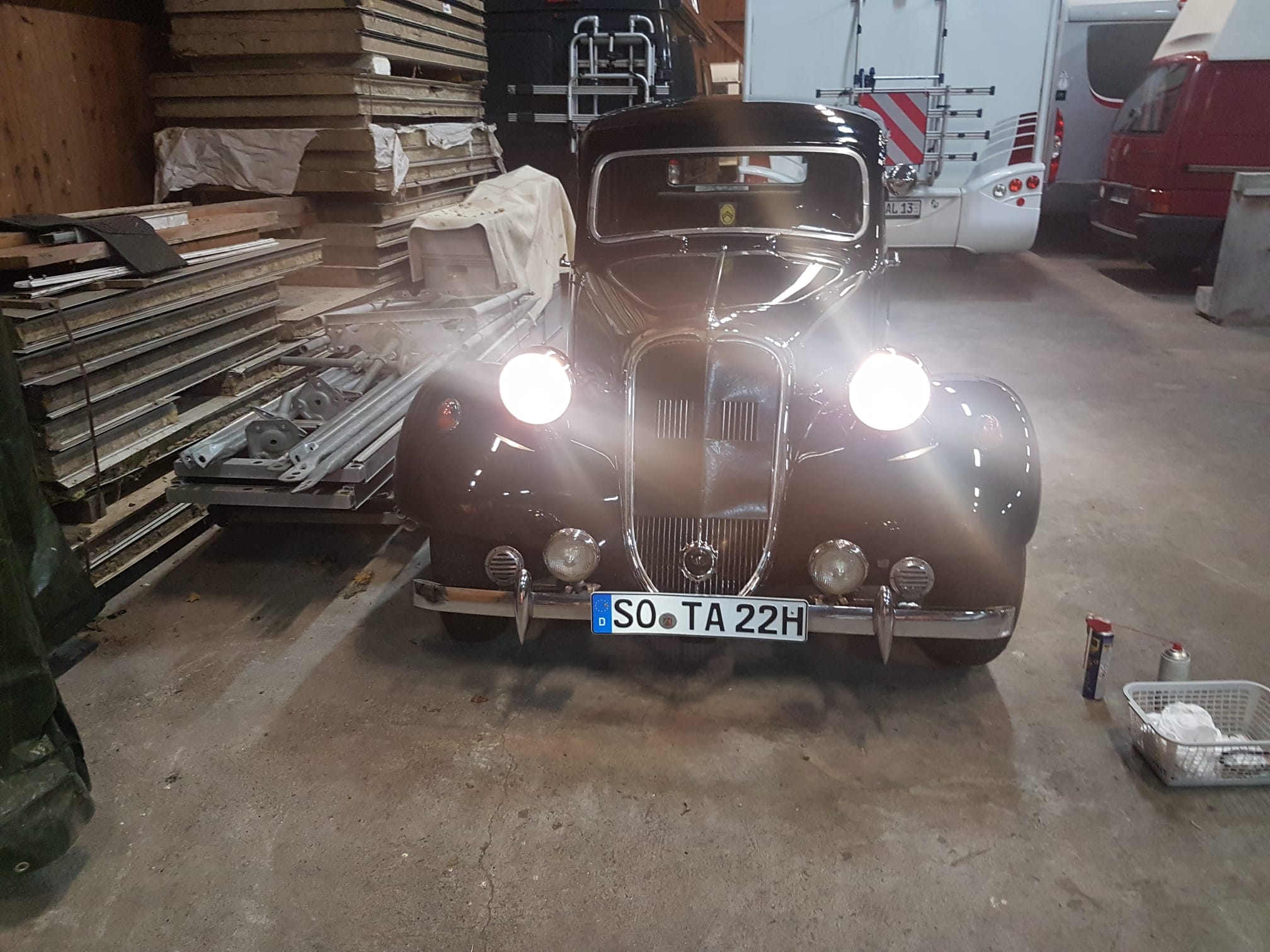

In Betrieb mit etwas Abstand ist das Ergebnis ganz ok (siehe Foto).
Ich hätte natürlich gerne für bessere Einsätze auch mehr Geld ausgegeben.
Ein Glas hat von innen einen Fettfingerabdruck.
In der vorherigen Pause gab es wahrscheinlich Empanadas.
Anhang Symbol WhatsApp Image 2023-12-06 at 19.02.55.jpeg 301.09 kb, 459 Downloads seit 2023-12-06
Re: 11CV: Hauptscheinwerfer: Einsätze/ Reflektoren aus Argentinien
Sieht gut aus!
Sind da LEDs drin?
Sieht irgend wie so weiß aus :-)
Da bist du sozusagen richtig Nachtfahrtauglich.
Mit meinen Funzeln, owohl 12V und gesunde dicke Leitungen, fahr ich im Dunkeln nur noch in der Stadt.
Johanes
Da sind 6V H4 von Firma Spahn drin.
