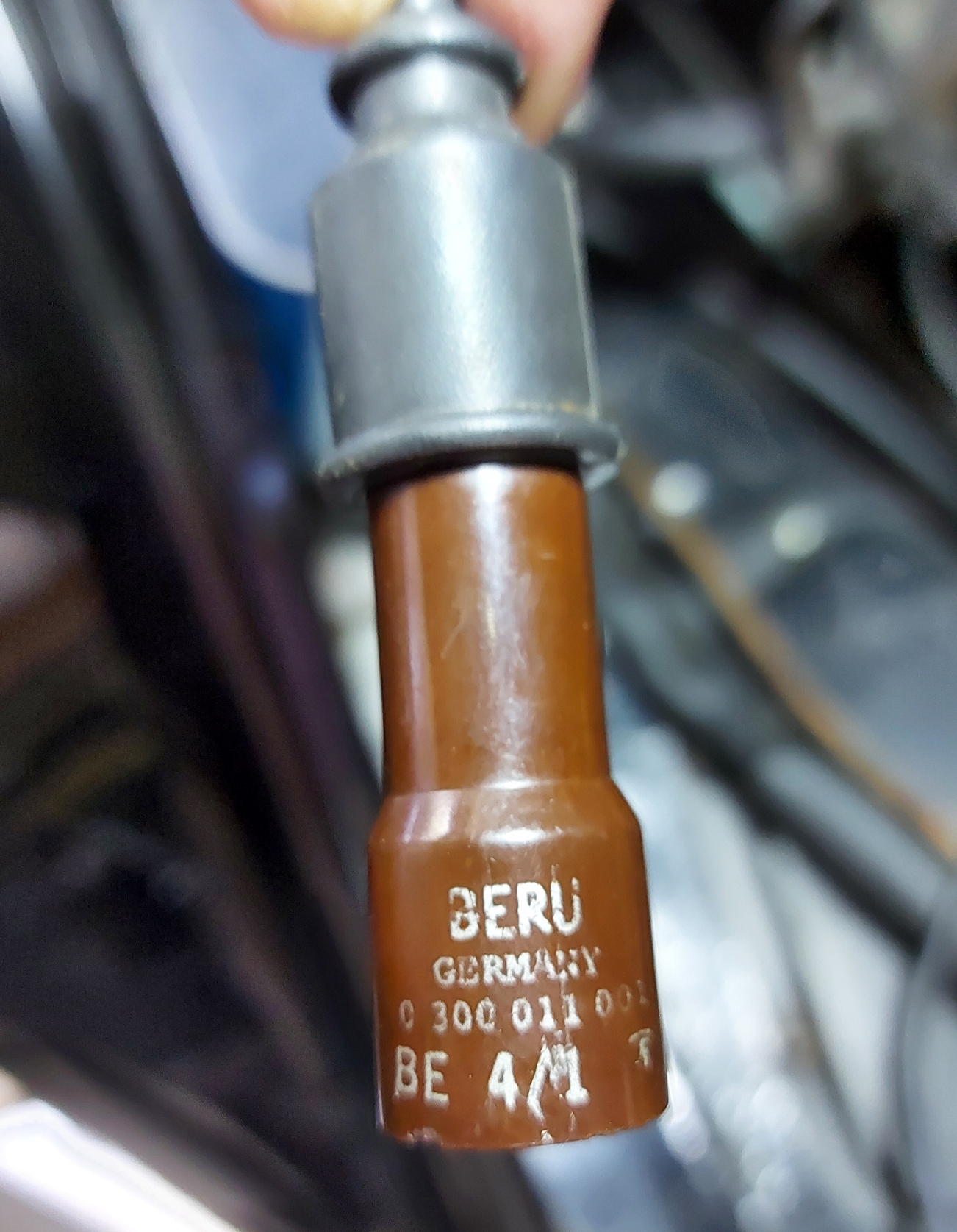

Ich muss die Zündkerzenstecker an meinem 11er wechseln weil brüchig. Hatte mir die abgewinkelten beim F bestellt und bin mit der Qualität nicht zufrieden, gehen zurück.
- Welche Ohm-Zahl ist notwendig?
- Welche Stecker könnt ihr mir empfehlen - auch die gerden und wo zu beziehen?
Anbei ein Foto einer der alten verbauten Zündkerzenstecker.
Danke für Hinweise.

Tach [Vorname],
wenn es Zündkabel aus Cu sind, benötigst Du Stecker mit 5 kOhm. Ich bevorzuge Stecker mit Gummidichtung/-manschette ohne Metallabschirmung.
Gibt's in jedem Kfz-Zubehör.
