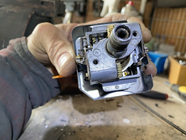

Re: Tachowelle getauscht / Repro hielt nur 30 km
Hab mal Fotos angehängt. Hoffe es klappt.
Anhang Symbol 9168DEF2-12CC-4798-9E74-50F9E45EFDB1.jpeg 88.33 kb, 911 Downloads seit 2022-07-20
Moin !
Also Tacho zerlegen und reinigen anschließend leicht fetten ist die wahl.
Bei mir ist der obere Mitnehmer Vierkant der Welle auch abgeschehrt, konnte auch kaum glauben das der Tacho komplett fest ging. Die neue Welle hält jetzt schon über 2000Km und läuft schön ruhig, vorher hatte die Welle immer geschlagen.
Ok dann mache ich das zuerst.
Carsten
