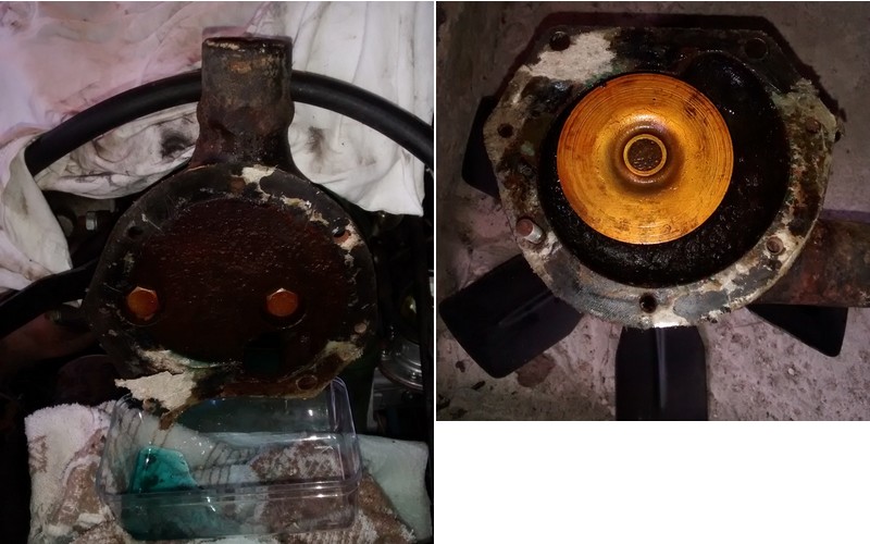

hat jemand einen Tipp wie man den vorderen Gehäuseteil der Wasserpumpe abbekommt?
Alle Schrauben sind gelöst, also die beiden dicken unten die beiden von hinten und die von vorn.
Das Teil sitzt bombenfest als ob jemand die Dichtung mit Sekundenkleber eingeklebt hätte.
Vielleicht hat da auch jemand Curil eingesetzt, das würde nach einiger Zeit dann auch so aussehen.
Bin mal gespannt auf eure Erfahrungen!
Edit: Hilft da vielleicht Loctite SF 7200 Kleb und Dichtungsentferner?

Keine Ahnung,  Gummihammer?
(Mit Gefühl...)
Mfg Ronald
Re: Wasserpumpe öffnen
Ich probiere gerade mal Bremsflüssigkeit aus.
mit sanfter Gewalt.
Ich nehme für alte und feste Dichtungen ein Kartoffelschälmesser.
In die Dichtung eingesetzt und mit einem KLEINEN Hammer das Messer in die Dichtung treiben.
Nach dem Motto, wir wollten doch ein neues Messer.
Gruß aus Hamburg, Rainer
Das mit dem Messer probier ich dann auch mal aber es ist mein Lieblingsmesser!
Ich schaue gleich mal ob die Bremsflüssigkeit irgend eine Wirkung zeigt und ich vielleicht etwas besser zwischen die beiden Teile komme.
Ich habe das Gefühl, dass die Dichtung langsam etwas weicher wird.
Das mit dem Messer ist auf jeden Fall eine gute Idee und in Kombination mit dem "Lösemittel" sollte es schon irgendwie gehen aber da bekommt der
Begriff "Tagewerk" auf jeden Fall einen Sinn! ;-)
Nimm ne Cutterklinge….
Rainer schrieb:
mit sanfter Gewalt.
Die alte Pumpe ist ab! Ging dann doch erstaunlich schnell (ca. 20 Minuten).
Übernacht mit alter Bremsflüssigkeit eingeweicht und dann der super Tipp mit dem Kartoffelschälmesser + Hämmerchen.
Ich überleg mir jetzt schon solche Kartoffelschälmesser als Spezialwerkzeug für 98 Euro zu verkaufen.
Um das Angebot noch attraktiver zu machen, gibts zu diesem Preis noch einen kleinen Hammer und Spezialdichtungslöseflüssigkeit dazu!
Von dieser Spezialflüssigkeit hab ich noch einen Liter hier, den ich sonst als Sondermüll entsorgen müsste. ;-)
Für die Unschlüssigen leg ich dann noch ein zweites "Spezialmesser" dazu, was dann ein Angebot sein sollte zu dem niemand nein sagen kann! ;-)

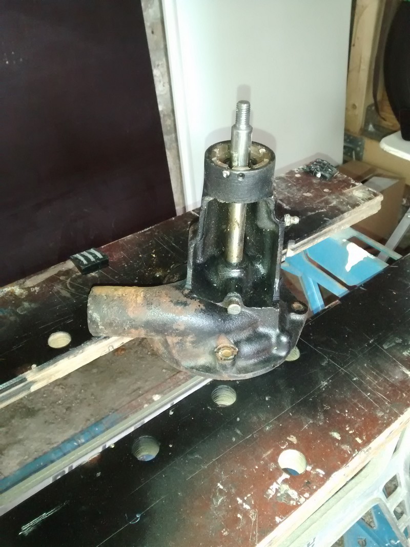

Muss die Kronenmutter oben entfernt werden wenn ich die Welle nach unten raus haben möchte?
Normal doch nicht oder?
die Kronenmutter fixiert nur das Kugellager, gesichert mit einem Splint.
Aber wenn du das auseinander hast erneure doch das Lager.
Es ist ein Standard Lager und kostet nur ganz kleines.
Mach ein geschlossenes rein.

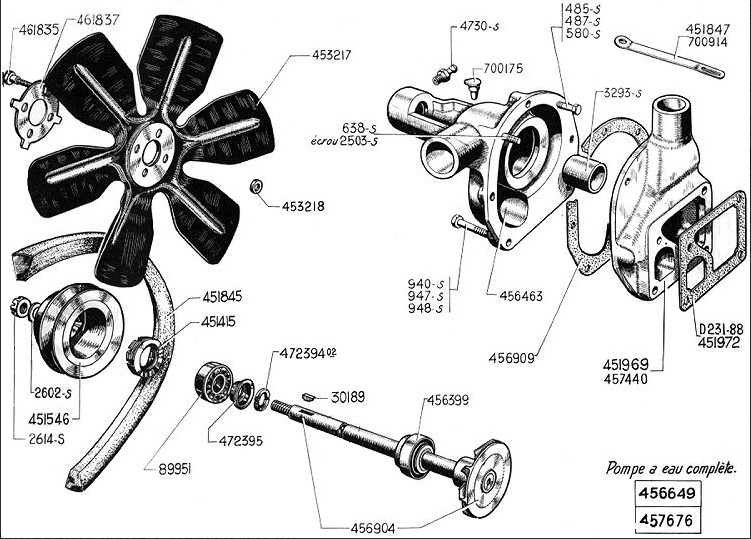

Muss auch die Dichtung des Bodenteils zum Motorblock ersetzt werden? Die war eigentlich nicht undicht.
Der Händler hat mir nur die vordere Papierdichtung 456909 und die runde 456399 mitgegeben.
Was beim 456399 komisch ist, das Teil hat in der Mitte einen quadratisches Ausschnitt!
Wie passt das denn auf die runde Welle?

Welle ist raus und das Kugellager fühlt sich noch sehr gut an.
In den Kanälen ist die Oberfläche schon sehr rauh aber nach über 60 Jahren ja auch kein Wunder.
Da werde ich morgen mal mit dem Dremel etwas glätten.
Was mir auch noch auffällt ist, dass der Ölnippel keinen Kanal durch die Buchse hat.
Ich frage mich wo das Öl dann hin soll?
Edit: Lager ist bestellt.
Das mit dem Öler ist so korrekt. Das Öl fließt auf die Buchse, die aus porösem Material besteht. Die Buchse saugt sich mit dem Öl voll.
So ist das auch mit den Lagerbuchsen der Bremsbacken, die man vor dem Einbau 1 bis 2 Tage in Öl einlegt. Oder bei der Wellenlagerung der Kupplungsquerstange - eben überall dort, wo solche Buchsen zur Anwendung kommen.
Cruchot

Das alte Pumpenrad wurde von der alten auf die neue Welle gepresst.
Dabei ist aufgefallen, dass die Dichtfläche im Pumpengehäuse nicht mehr ok ist.
Ausbesserungsversuche von Hand haben nichts gebracht deshalb ist das Gehäuse jetzt bei einer Firma damit die die Dichtfläche leicht nachfräsen / nachdrehen.
Denke mal, dass ich das Teil die nächste Woche zurück bekomme.
