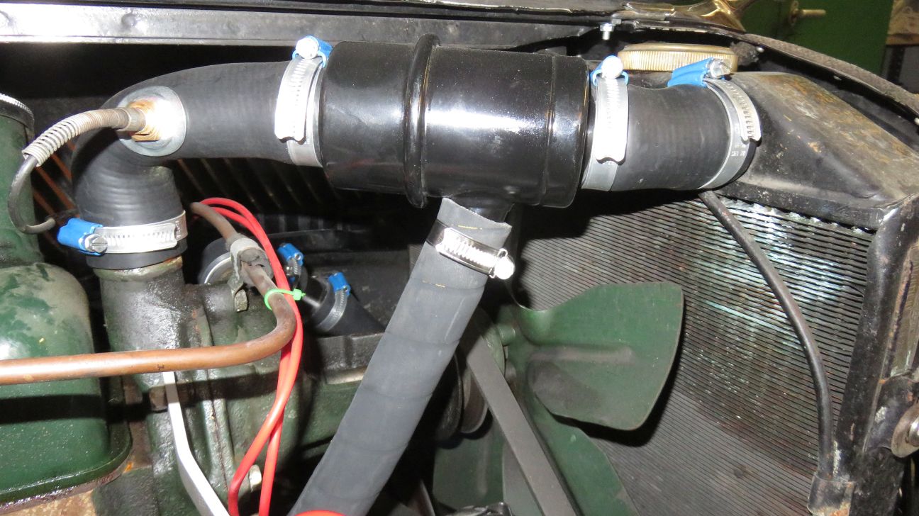

Habe gerade nach langer Überlegungszeit (ob das auch wirklich lohnt) ein Thermostat eingebaut. Von Schlepper-teile.de, Nr.: 2214340.
Funktioniert ganz ausgezeichnet. Die Temperatur des Kühlwassers steigt innerhalb von wenigen Minuten, bzw. Kilometern auf 75°C und bleibt dann stabil auf diesem Wert, egal wie kalt oder warm es draußen ist.

Re: Jalousie gesucht
Hallo rororo,
wozu dient der kleine Schlauchanschluss? Falls du eine Heizung hast, wohin geht der Rücklauf?
Ferdi
Keine Heizung.
Der 24er Schlauch geht zu einem T-Stück (38/24/38mm) in den Rücklaufschlauch vom Kühler zum Motor. Da fließt das Kühlwasser dann im kleinen Kreislauf, solange das Thermostat noch geschlossen ist. Auch bei geschlossenem Thermostat sollte der Wasserdurchlauf durch den Motor ja nicht behindert, bzw blockiert werden.

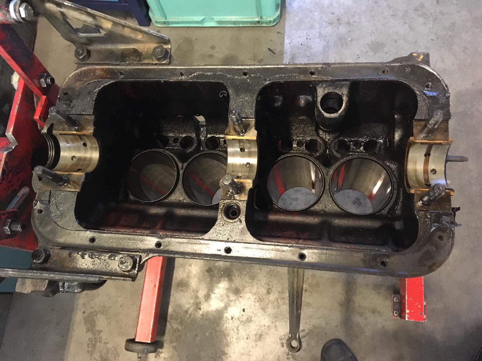

So sieht ein Motor aus, die seit vielen Jahren nicht gereinigt wurde.
Der Dreck wandert mit dem Öl im Motor durch alle Kanäle, setzt sich überall ab, wird die die Hitze zu steinharten "Thrombosen" gebacken - und irgendwann ist Schicht im Schacht!

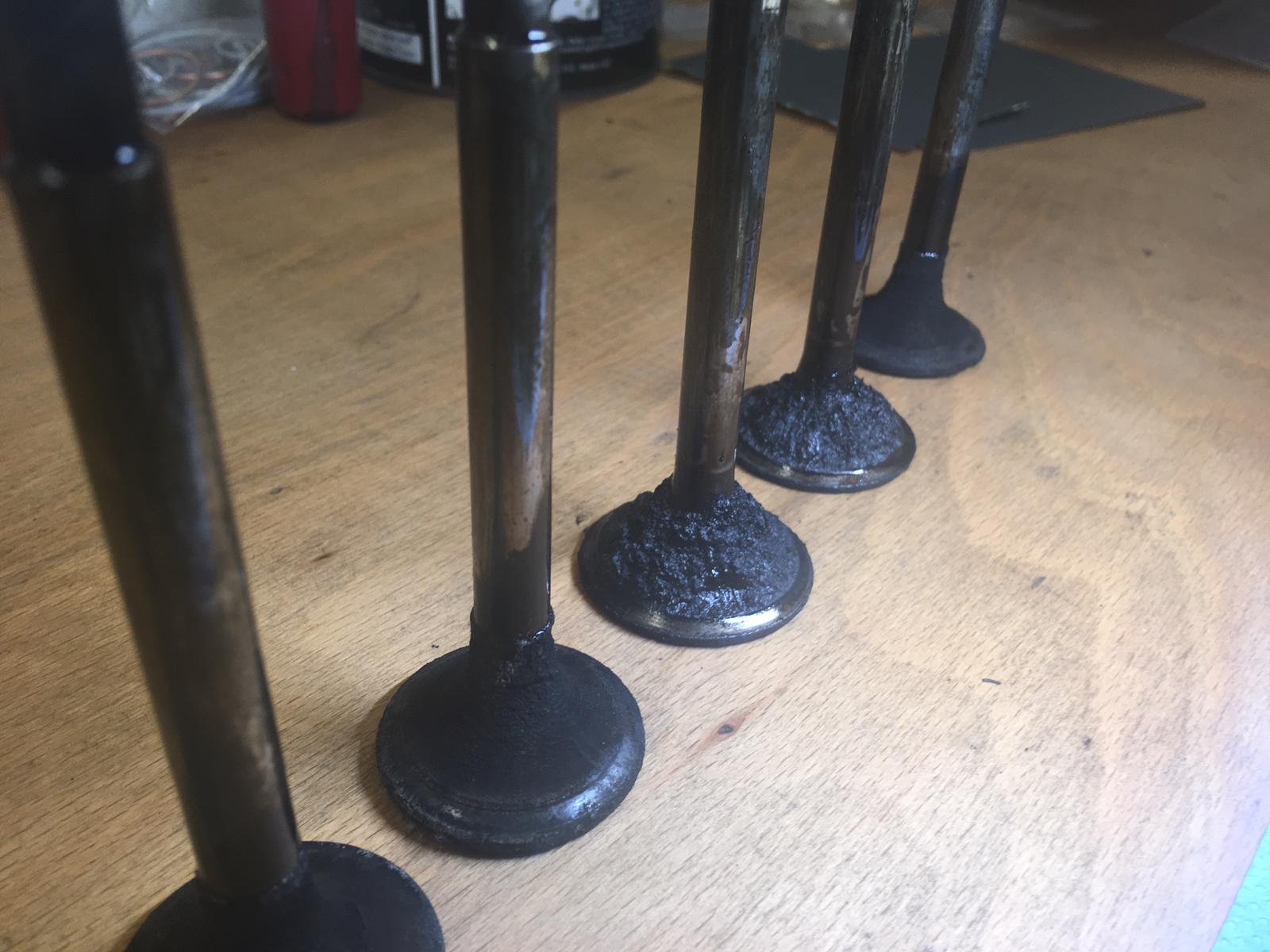

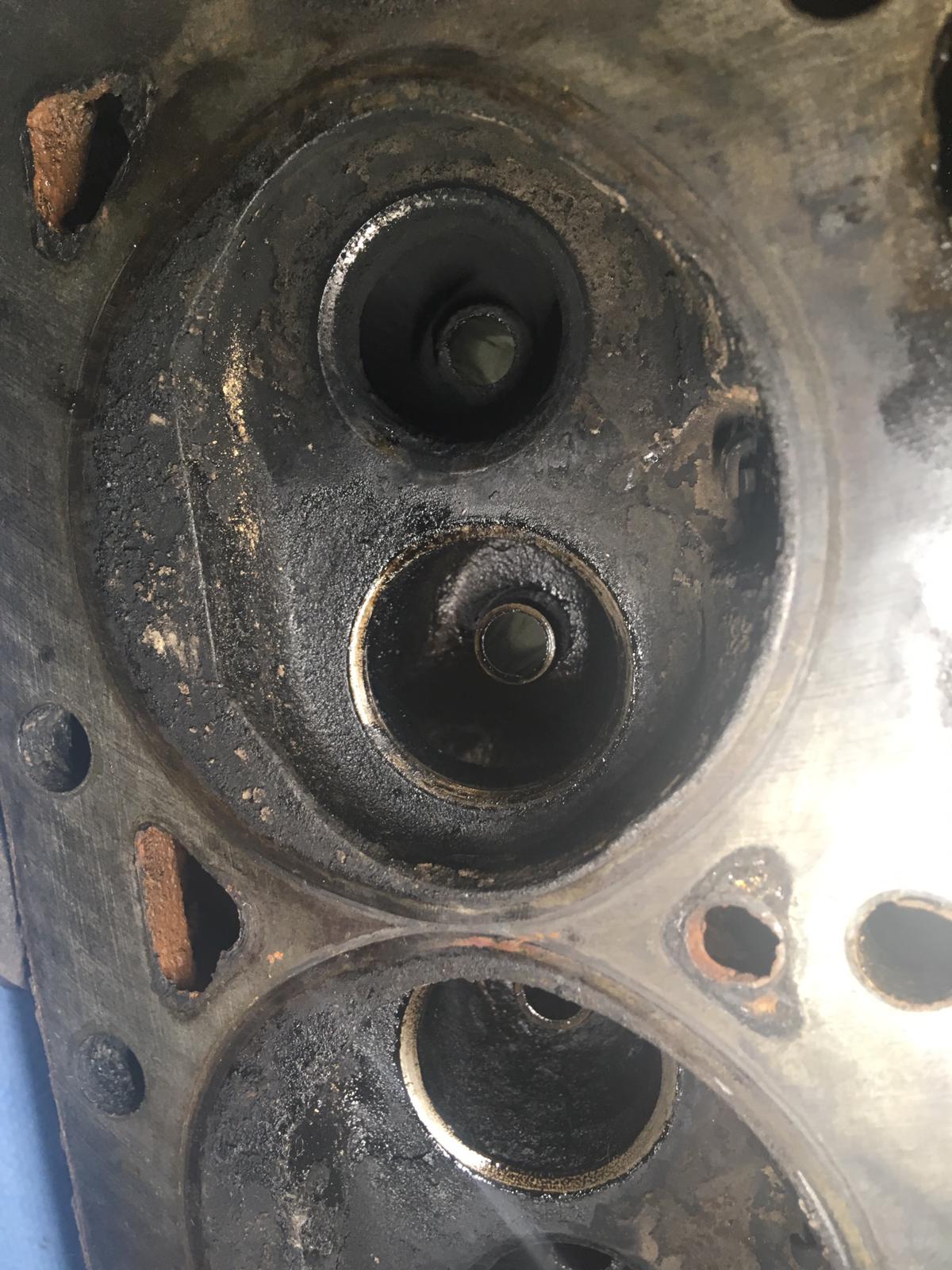

Ventilsitze - Brennkammern...
Da kannst Du noch so viel Thermostate und Jalousien einbauen, es wird weiterhin zu heiß und das Problem potenziert sich.

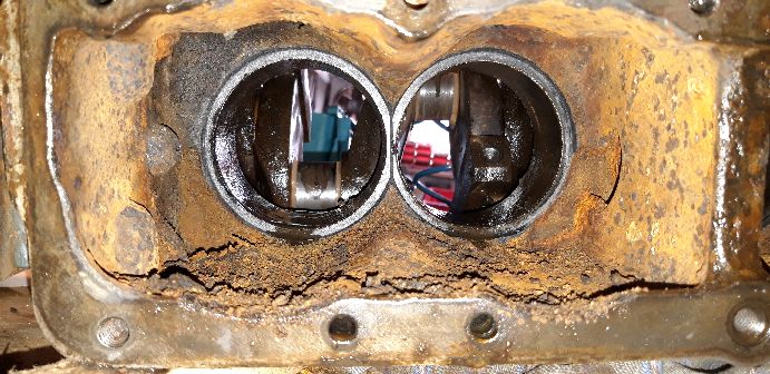

Auf YouTube kann man einen Motor sehen der 40 Jahre stand:
Citröën CV 11 BL, Bj. 1954---Motor zusammenbau
ich weis nicht ob der Link mhier geht:
https://www.youtube.com/watch?v=aJhurJML-BM
14 Zuletzt bearbeitet von vmguzzi (20.05.2021 20:26)
Auf YouTube kann man einen Motor sehen der 40 Jahre stand:, alles innen verostet:
Titel:   Citröën CV 11 BL, Bj. 1954---Motor zusammenbau
ich weis nicht ob der Link hier geht:
https://www.youtube.com/watch?v=aJhurJML-BM   rechte Maustaste, im neuen Link öffnen

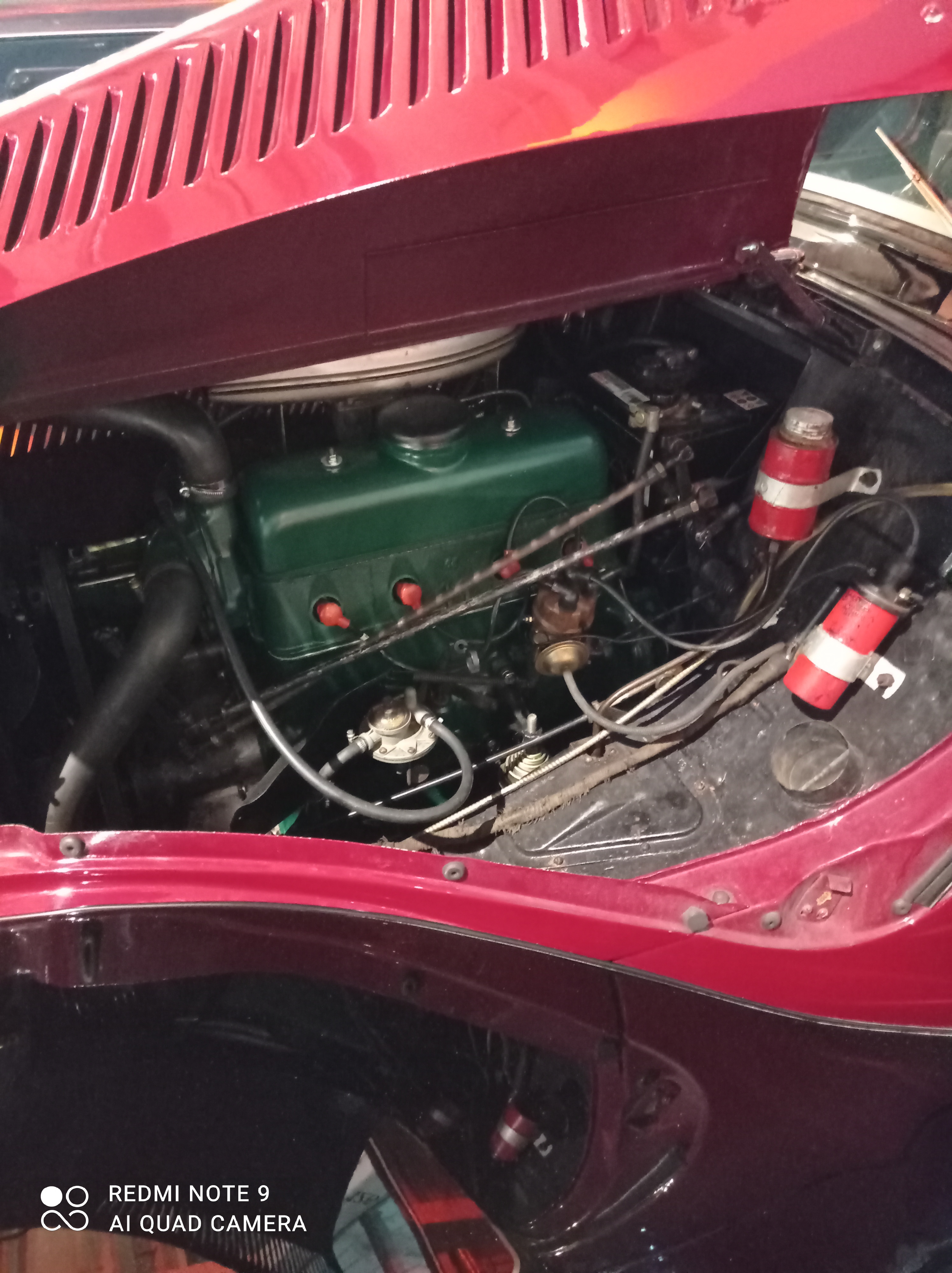

Mal zum Nachdenken:
Wir haben uns - glaube ich - alle mehr oder weniger daran gewöhnt, dass die Traction Motoren (Perfo und D) enorm gutmütige Gesellen sind, die uns so manche Wartungsschlamperei großmütig verzeihen und trotzdem jahrelang klaglos ihren Dienst verrichten.
Und so gehen wir auch mit ihnen um. Zumal so eine Komplett-Revision einiges kostet...
Läuft? Zu lassen!
Mutet das Gleiche mal beispielsweise einem englischen Motor zu, da ist schnell Schicht im Schacht!
Dennoch sind auch Perfo und D den Gesetzen (und Grenzen) der Physik und Chemie unterworfen - und wenn die Kanäle mit jahrzehntealtem Dreck zubebacken sind und man die Ölpumpe nur noch mit der Rohrzange drehen kann, dann überhitzt auch der gutmütigste Geselle - mit entsprechenden Folgeschäden! - und irgendwann ist er dann kaputt.
Ich hab' das auch so gehandhabt, bis zum Pleuellagerbruch.
An meiner Traction, die ich seit 1986 besitze, habe ich seitdem so ziemlich alles neu gemacht, bis auf den Motor. Der lief ja, wozu ihn also aufmachen?
Und was ist das wichtigste Teil an einem Auto? Eben. Der Motor!
Hat mich bitteres Lehrgeld gekostet - aber nu isser wie neu! Das hört man, das fühlt man beim Fahren - und das riecht man auch!
Beziehungsweise man riecht nicht mehr! Den Qualm von Öl nämlich, das irgendwo verbrennt.
Ich kann jedem nur raten, nicht so blöd zu sein wie ich.
So sieht der Motor jetzt aus...:

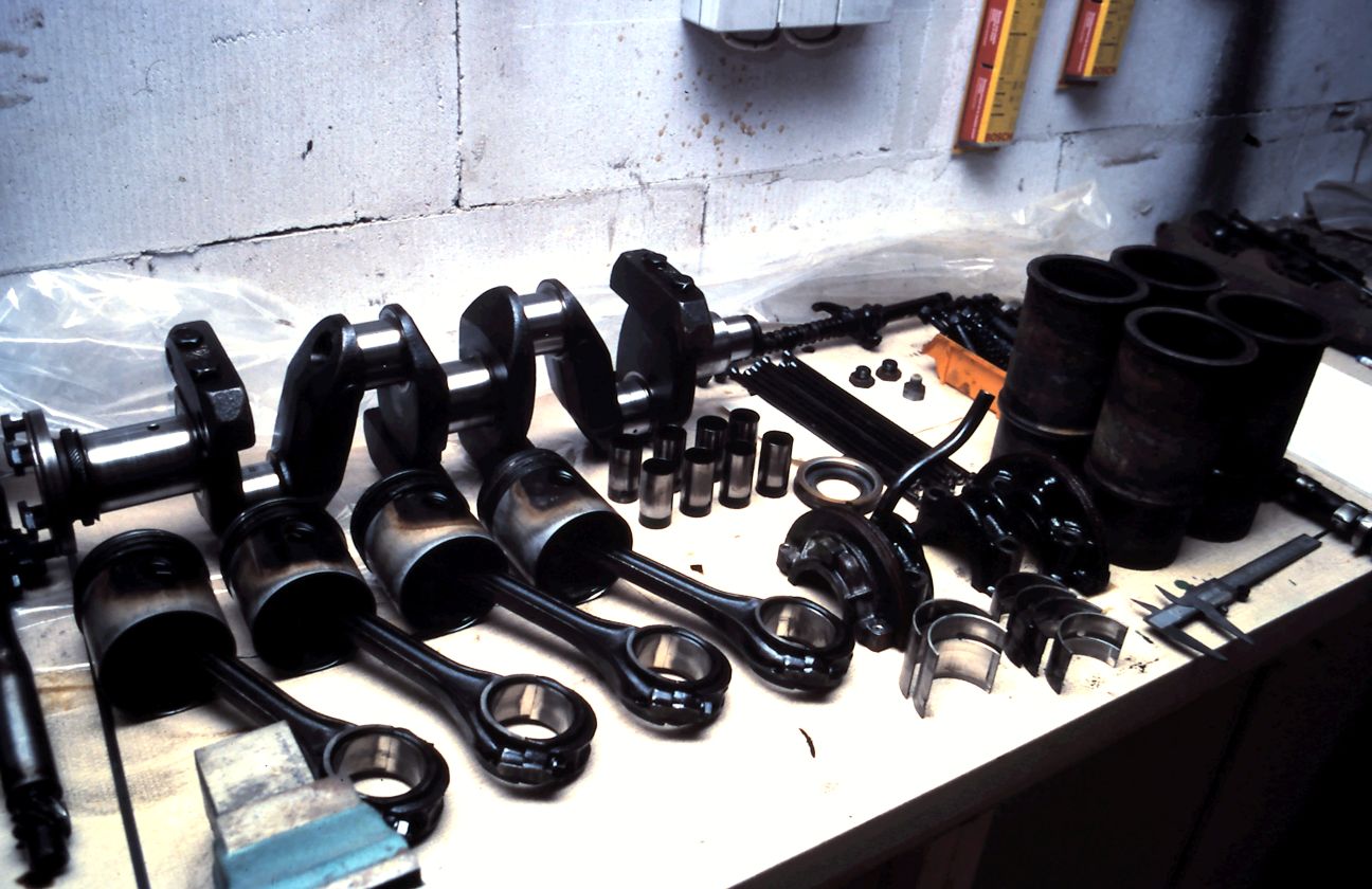

Wie schon erwähnt. vor ca. 30 Jahren habe ich den Motor komplett runderneuert. Kolben, Zylinder, Ventile, Lager und vieles mehr. Seitdem ca. 100.000 km. Motor Temperatur war eigentlich immer zu niedrig. Deshalb jetzt (erst) den Thermostaten.
Habe leider nur wenige Fotos gefunden, war damals noch Kleinbildfilm, da hat man (ich) nicht drauflosgeknipst.

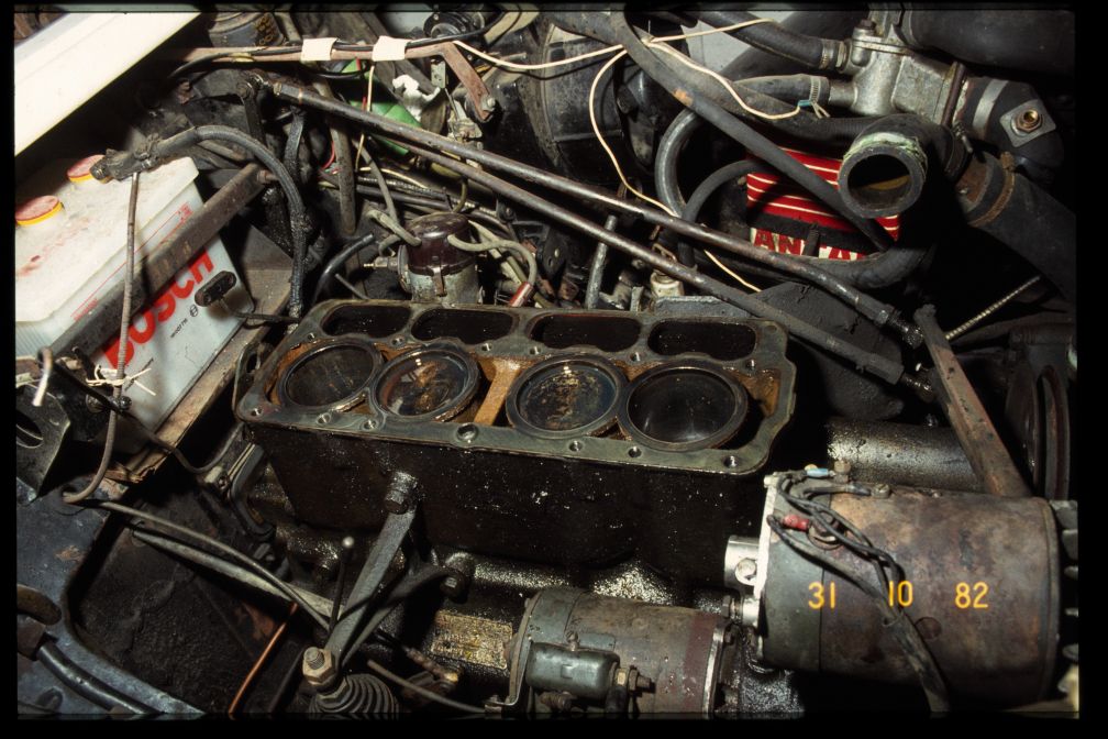

19
Habe noch ein Foto gefunden. Die Revision ist sogar vor 39 Jahren gewesen
Das T-Stück ist von schlauchland.de mit den Abmessungen 38/25/38mm.
Einen 25er Schlauch (Silikon) hatte ich auch dort bestellt. Dieser war aber leider zu steif für den engen Bogen unter der Wasserpumpe durch vom Thermostat zum Kühler Rücklauf.
Habe dann in der Bucht einen Kühlwasserschlauch aus EPDM mit 25mm innen und 32mm außen gefunden. Der ließ sich in den engen Bogen biegen.
