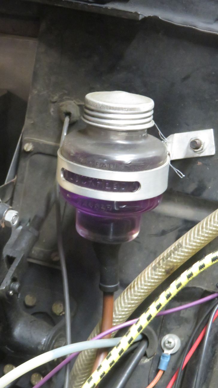

Re: Restaurations-Tagebuch
Habe im Zuge der Umrüstung auf Silikon auch einen Glasbehälter eingesetzt. Sieht schöner aus.

Das ist der kleine Behälter und der sollte ja auf jeden Fall vom Volumen reichen.
Genau, ein Glasbehälter sieht einfach in einem Oldtimer besser aus, obwohl original vermutlich ein Blechbehälter eingebaut war oder?
Dann nehme ich den auch.

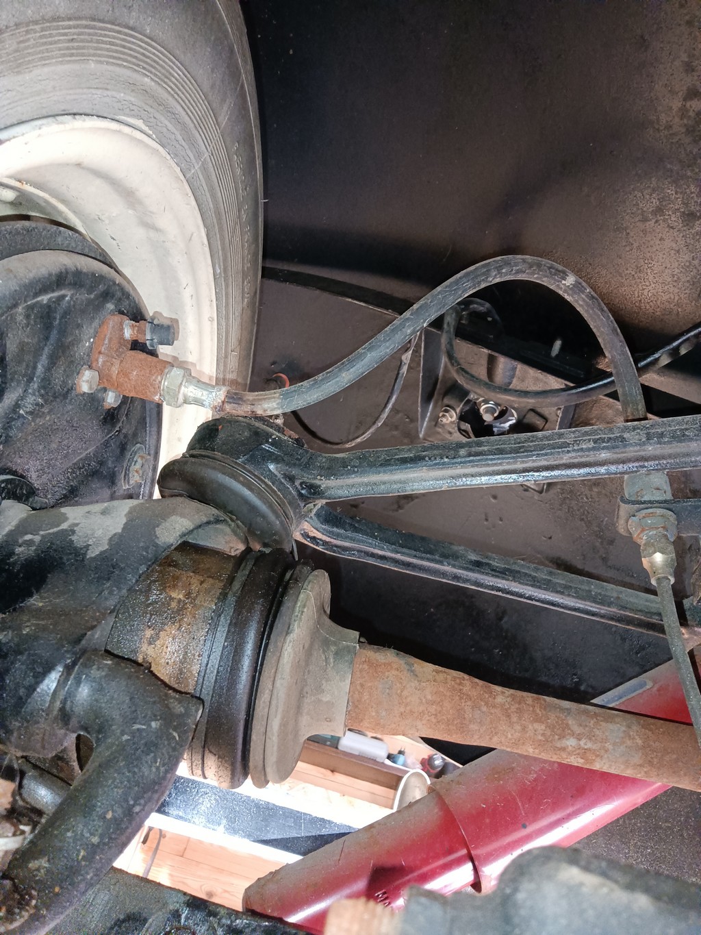

Bin dabei mir die fehlenden Teile für die Bremsanlagenüberholung zu notieren.
Vorn gibts zwei lange Bremsschläuche und hinten, soweit ich gesehen habe nur einen kurzen? Das ist doch richtig oder versteckt sich noch irgendwo so ein kleines Kerlchen?
Brauche ich vorn links neben dem Bremsschlauch und dem Radbremszylinder noch etwas?
Der Anschlussnippel kurz sieht nicht mehr so toll aus, der sollte vermutlich neu oder?

Ein neuer Radbremszylinder wird doch (normalerweise) komplett mit zwei Kolben, zwei Lippendichtungen zwischen den Kolben und den äußeren Manschetten geliefert.
Da braucht man nichts zusätzlich.
also, ein Radbremszylinder besteht aus dem Gehäuse mit Anschlußnippel, einer Spiralfeder, zwei Dichtgummi und zwei Staubkappen.
Diese sollten immer paarweise erneuert werden. Wenn das System umgestellt wird, immer neue verwenden. Das gilt auch für den HBZ.
Den Bremsschlauch hinten empfehle ich in längerer Ausführung zu bestellen. Dieser wird dann in einer Schlaufe verlegt, sodaß bei fehlerhaftem Aufbocken die Achse mehr Bewegungsfreiheit hat und den Schlauch nicht abreißt.
Wenn Du noch nicht so viel Erfahrung hast, immer eine Seite fertigstellen, um die andere als Muster zu haben, evtl Arbeitsschritte mit Fotos dokumentieren. Das Entlüften sollte (um die Gummi im HBZ zu schonen) mit Über- oder Unterdrucksystemen erfolgen. Gibt es für wenig Euro zu kaufen. Wenn über Pedalweg entlüftet wird, das Pedal immer langsam, gleichmäßig bis zum Anschlag betätigen.
Am Schluß jeden Bremszylinder auf Druck pumpen, Pedal halten, Entlüftung öffnen, bis Pedal auf Anschlag. Pedal Halten Entlüftung schließen. Den Vorgang an jedem Zylinder (von rechts im Uhrzeigersinn) 3 - 4 mal wiederholen. Die aufgefangene Flüssigkeit  (da ja neu) kann wieder verwendet werden.

Hallo Jörg,
also neben den Dichtungen befinden sich im Bremszylinder auf jeden Fall noch zwei Kolben aus Metall!
Als Ersatz für den kurzen Bremsschlauch hinten wäre das dann ein langer von vorn? Vermutlich gibt es dafür einen speziellen langen mit eigener Bestellnummer oder?

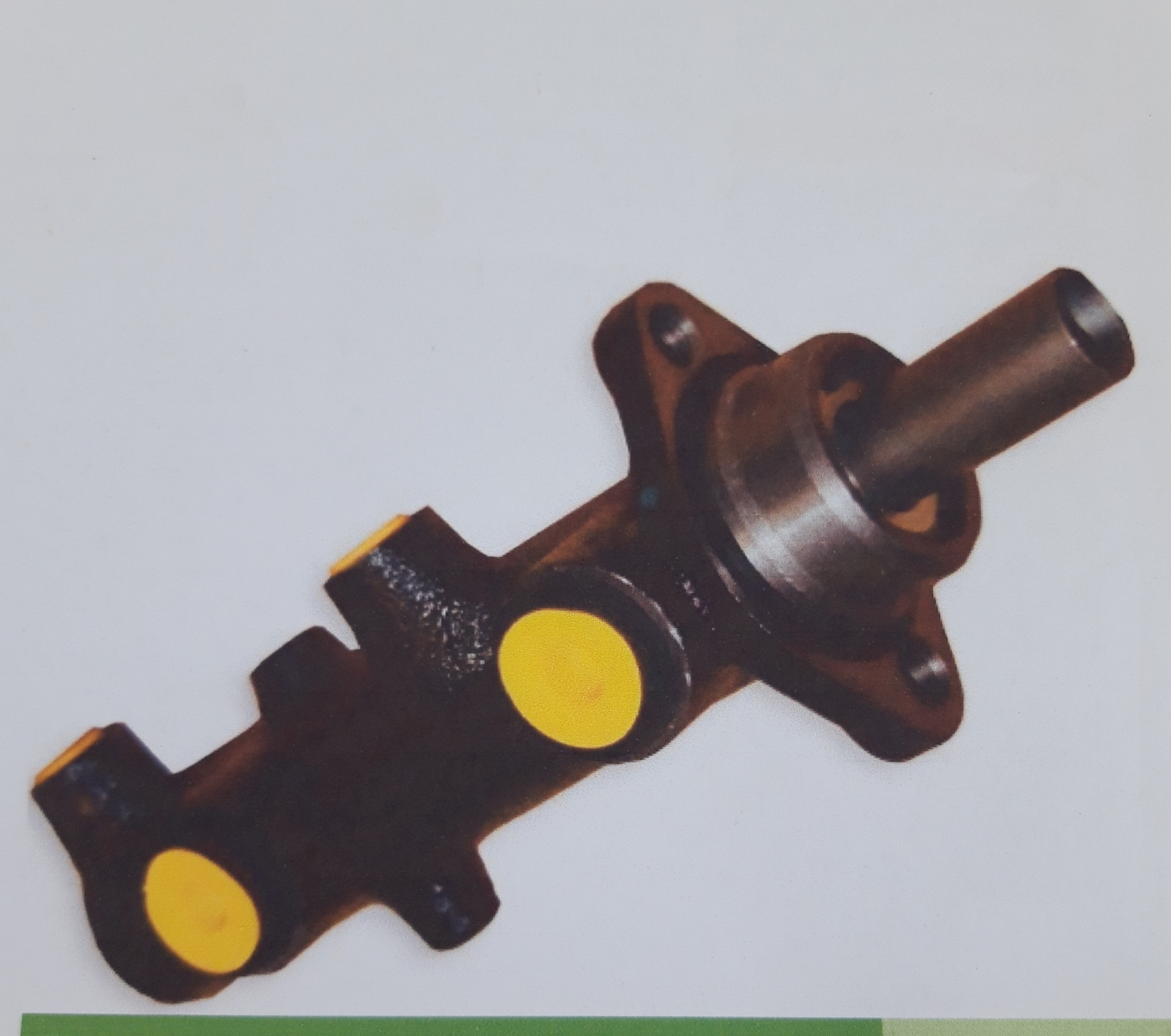

Wenn du einen mit den passenden Abmessung findest dann sollte es möglich sein den mit vertretbarem Aufwand einzubauen.
Die Leitung nach hinten muss vom Vertreiler abgeschraubt und direkt am HBZ angeschlossen werden.
Den nun überlüssigen Anschluss am Verteiler mit einer Kappe abdichten.
Bei der Suche nach einem 2 Kreis HBZ ist natürlich auch auf den Kolbendurchmesser zu achten und auf die passenden Anschlussgewinde wobei man da
aber sicher etwas mit Adaptern machen kann.

Ich habe der Zweikreis HBZ gefunden der passt, klar müssen die Anschlüsse geändert werden. Da ich bei einer Komplettrestaurierung bin werde  ich diesen einbauen. Sollte ich Distanzteile brauchrn werde ich diese auf meiner Drehbank machen.
Ist das einer von VW?
198
Nein einer von Multicar

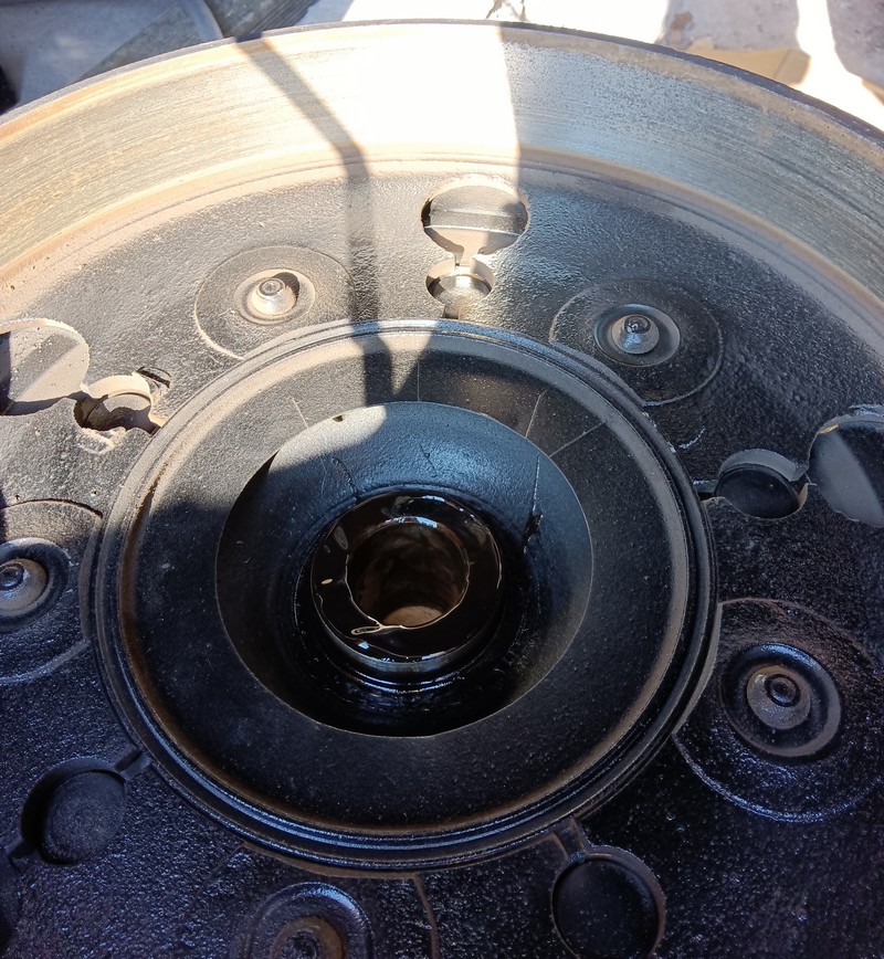

Kurze Frage an die Profitraktionisten und innen ;-)
Beide Bremstrommeln vorne sind nun ab, die Beläge sind noch sehr gut und innen ist alles trocken.
Beide Trommeln gingen mit dem Abzieher relativ leicht ab.
Wie man auf dem Bild sehen kann ist relativ viel Fett am Lager ausgetreten wobei es ja vermutlich kein geschlossenes Lager ist sonst müsste man es nicht abschmieren.
Die Frage ist, ob das normal ist wenn da so viel Fett auch auf dem Konus vorhanden ist?
