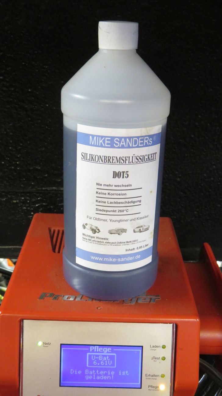

Ich habe vor ca. 10 Jahren die gesamte Bremsanlage erneuert. Alles bei Renel gekauft, gute Qualität. Da ja komplett alles neu war und noch kein Kontakt mit Glykol basierter Bremsflüssigkeit (DOT3, 4 oder 5.1) gegeben war, habe ich gleich auf Silikon Bremsflüssigkeit (DOT5) gewechselt. Seitdem keinerlei Probleme mehr mit korrodierten oder festsitzenden Bremszylindern und gequollenen Bremsschläuchen. Wenn man so etwas vorhat unbedingt beachten: Da neu gekaufte Bremszylinder mit Bremszylinderpaste auf Glykolbasis geschmiert sind, muss diese Paste gründlich mit Spiritus restlos ausgewaschen werden und mit Silikonpaste neu geschmiert werden. Die Bremsflüssigkeiten auf Glykolbasis und Silikonbasis sind nicht mischbar.

Da die Leitungen und Schläuche noch gut sind würde ich die gerne lassen und nur Hauptbremszylinder und alle Radbremszylinder neu machen. Da ist dann mit Silikonbremsflüssigkeit eher nichts möglich oder?

Habe eben diese Seite gefunden und danach wäre ein Wechsel doch sogar bei alten Leitungen und Schläuchen möglich wenn alles schön durchgespült werden? https://www.korrosionsschutz-depot.de/w … t5-1-liter Schläuche vorn und hinten wären für ca. 80 Euro zu haben. Das wäre noch eine Überlegung wert. Wie reinigt man denn die Leitungen und den Vorratsbehälter?

naja, die wollen ja was verkaufen. So "problemlos" wie das da steht ist es nicht. Gummiteile, die schon lange mit Glykol in Kontakt waren, können etwas von diesem Glykol aufgenommen haben. Da hilft spülen dann nicht mehr. Aber Metall nimmt ja kein Glykol auf. Ich habe beispielsweise die Kupfer Bremsleitungen drin gelassen und nur gründlich mit Spiritus gespült. Anschließend mit Pressluft trocken geblasen. Ich habe nur alle Zylinder, die beiden Schläuche vorne und den kurzen Schlauch hinten getauscht. Wenn die alten Zylinder selber noch gut sind, kann man diese ebenfalls verwenden und nur die Gummiteile tauschen. Lohnt sich aber meist nicht, da diese fast immer korrodiert sind. Wie ich schon erwähnte: Seit Silikon drin ist, keinerlei Probleme mehr mit der Bremsanlage.

Ach mensch, warum muss man sich immer zwischen zwei Sachen entscheiden! ;-( Zwar ist Dot 5 ungefähr 3 bis 4 Mal so teuer wie Dot 4 aber wenn man das auf 10 Jahre hochrechnet und man wirklich keine Arbeit und keine Korrosion hat dann ist Dot 5 sogar wirtschaftlicher. Ich habe gelesen, dass Dot 5 in der Bremswirkung nicht so optimal ist wie Dot 4 weil Dot 5 etwas komprimierbar ist und außerdem ist sie etwas zäher und hat damit eine etwas höhere Reibung. In einem MG-Forum ist zu lesen, dass durch den Einsatz von Dot 5 ein Unfall verursacht wurde weil Bremsdichtungen angegriffen wurden. Du hast aber schon die üblichen Radbremszylinder und den normalen Hauptbremszylinder mit den Standartdichtungen?

kann ich auch bestätigen, Silikonbremsflüssigkeit ist echt der Hammer. Habe auch 2016 auf diese gewechselt alle Gummiteile getauscht Leitungen gespült. Seit her alles gut. lg Thomas
