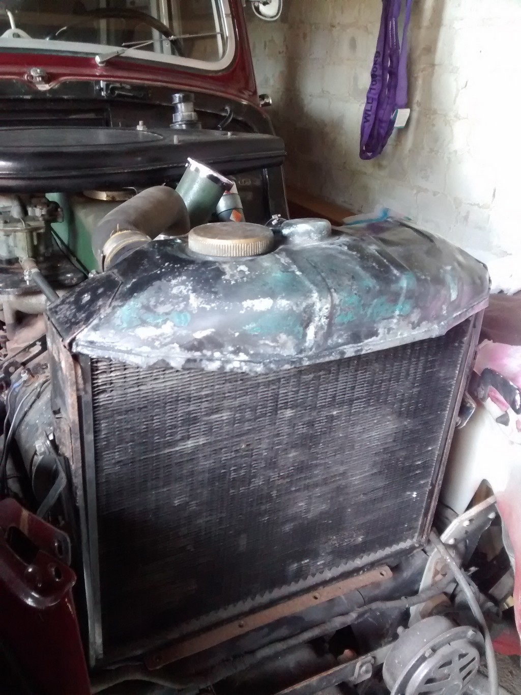

Wie kann man so einen Kühler aufarbeiten?
Es sieht so aus als ob da schon mal grüne Farbe drauf war weil teilweise noch Spuren davon vorhanden sind.
Ausbauen muss ich ihn sowieso und da wär es ja dumm den nicht zu renovieren.

Wie hier bereits gesagt, sollte die Traction nur an den vorgesehenen Punkten angehoben werden. Den Kühler würde ich erst einmal nicht anfassen, wenn er dicht ist und ausreichend kühlt. Zum neu lackieren müsstest Du den alten Lack entfernen, aber da würde ich sehr vorsichtig sein. Wenn Du ihn eh ausbaust würde ich ihn Spülen und Bodensatz entfernen. Roststellen des Stahrahmens mit Owatrol und Brantho 3in1 behandeln, wenn Du Wert drauf legst den Deckel anschleifen/Messingbürste/mit Aceton abwischen und Brantho 3in1 sprühen. Das Netz höchstens vorsichtig reinigen und nicht weiter anfassen.

Ok aber die Oberseite vom Kühler fällt halt schon negativ auf wenn man sich den Motor anschaut.
Wäre nicht ratsam zu versuchen den Kühler auf Dichtigkeit zu prüfen?
Mit Brantho 3in1 könnte man das Oberteil schwarz lackieren oder nur den Deckel?
Zum Lackieren natürlich das Netz abkleben.
Die alten Kühler sind doch aus Kupfer oder?

so ramponiert wie dein Kühler ausschaut, nicht noch unnötig Farbe draufschmieren.
Bau ihn aus und such dir einen Kühlerbauer der noch selber Kühlernetze fertigt.
Die Wasserkästen sind aus Messing genau wie das Netz.
Der Kasten wird gerichtet ,gestrahlt und wiederverwendet.
Falls du bei dir keinen hast, ich habe alle Kühler bei Jabusch Kühlerbau in Itzehoe gemacht.
Er hat noch die alten Maschinen um passende Netze und Böden selber zu fertigen mit zivilen Preisen.

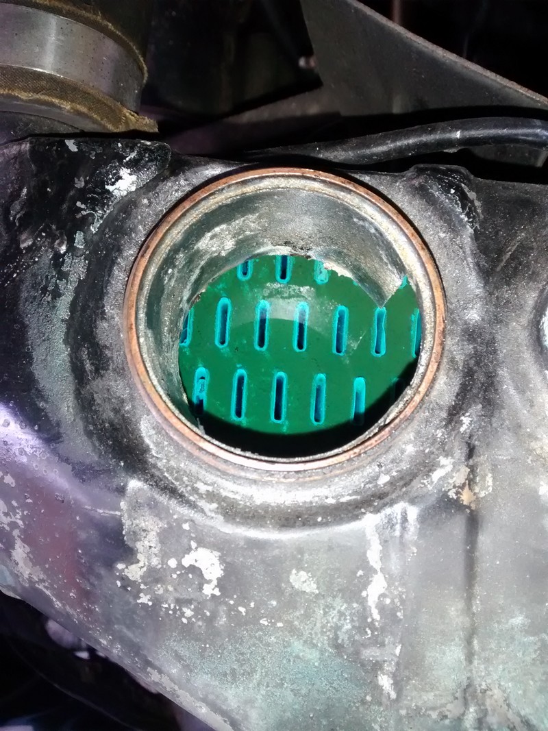

Der Kühler ist ausgebaut und sieht von innen so aus.

Moin Wolfgang,
zum Glück gibt es verschiedene Vorstellungen von gut.
Aber bevor mir unterwegs oder im Urlaub der Kühler Probleme bereitet,
würde   ICH   das Netz erneuern, wir reden von vielleicht ? 300€.
Es kann aber auch noch eine weile funktionieren.
Warum ist da soviel Grünspan zu sehen?
Mit Säure gespült und nicht richtig Neutralisiert?

Das da so viel Grünspan zu sehen ist gefällt mir auch nicht aber ich kann natürlich nicht sagen was der Vorbesitzer da gemacht hat!
Mein Problem ist halt, dass ich bei der Traction bzw. Fahrzeugen mit dem Alter keine Ahnung habe wie es normal aussehen sollte / aussehen dürfte!
Gibt es eine Möglichkeit den Grünspan zu mindest teilweise auszuspülen?
Z.B. mit Zitronensäure?

der Kühler macht auf mich einen brauchbaren Eindruck. Vielleicht einmal Abdrücken lassen. Kann man ja beim Kühlerdienst machen lassen, die können dann einen auch gut beraten. Sollte dieser i. O. sein, wird er dort sicherlich auch lackiert.

Den Grunspan kannst Du ignorieren. Wenn Du willst kannst Du im BEtrieb einen Reiniger einsetzen, empfehle den Entkalker/Entroster von Förch. Alles andere ist Homoöpathie. Achte darauf einen Kühlerschutz zu verwenden (Glysantin G05). Man sieht schon dass zwei Kanäle verstopft sind, wenn die anderen auch so aussehen hast eben 5-10% Leistungsverlust. Kann aber trotzdem noch ausreichen. Probier den Kühler einfach mal aus oder gehe zu einem Kühlerbauer. Wenn man den Kühler neu afbauen lässt, muss man eher 500 EUR in die Hand nehmen. Ein 300 EUR - Ding würde ich nicht mehr kaufen. Ärgert man sich nur mit.
Beim Abdrücken vorsichtig sein, das ist kein Überdruck-Kühler.

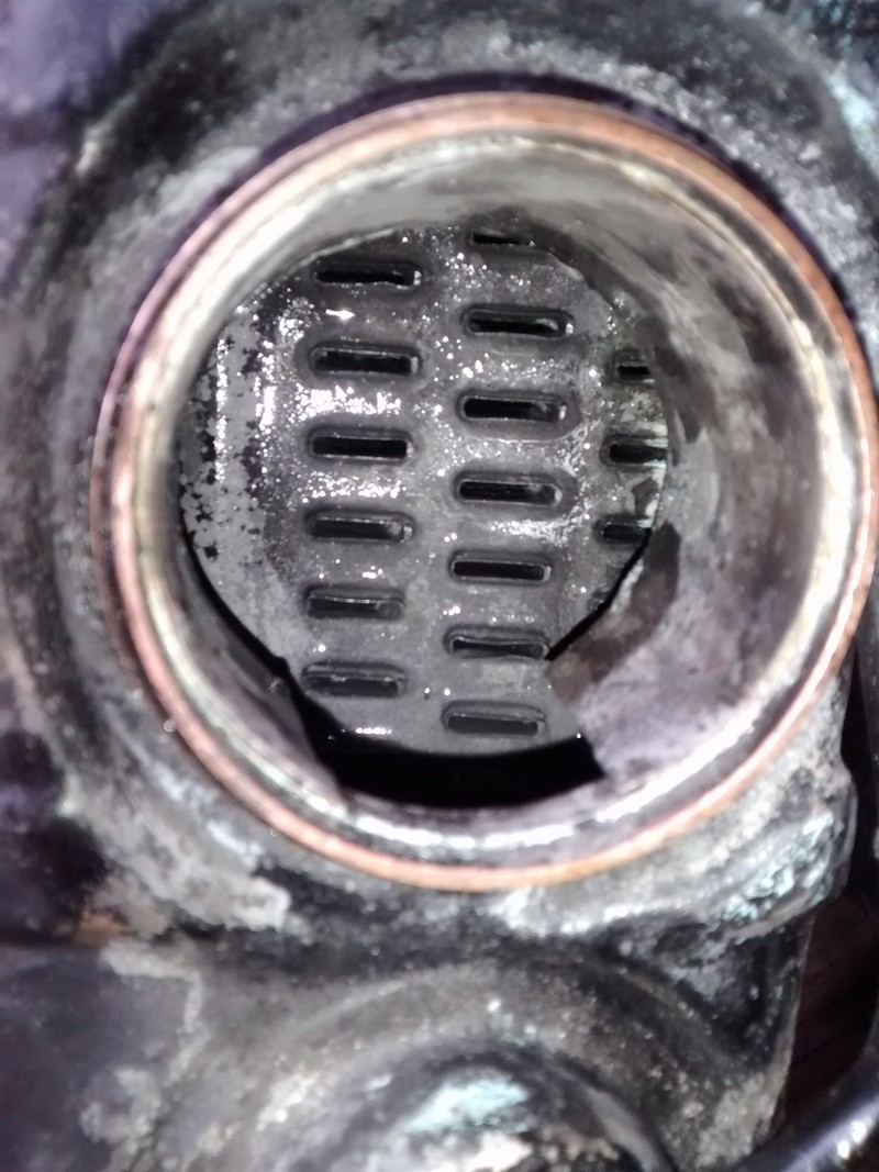

Hier mal ein aktueller Zwischenbericht:
Habe den Kühler etwas vorgeheizt, dann mit warmer Zitronensäure befüllt und dann 10 Minuten liegen lassen.
Nach der Aktion gut mit kaltem Wasser durchgespült.
Mit dem Ergebnis bin ich sehr zufrieden.

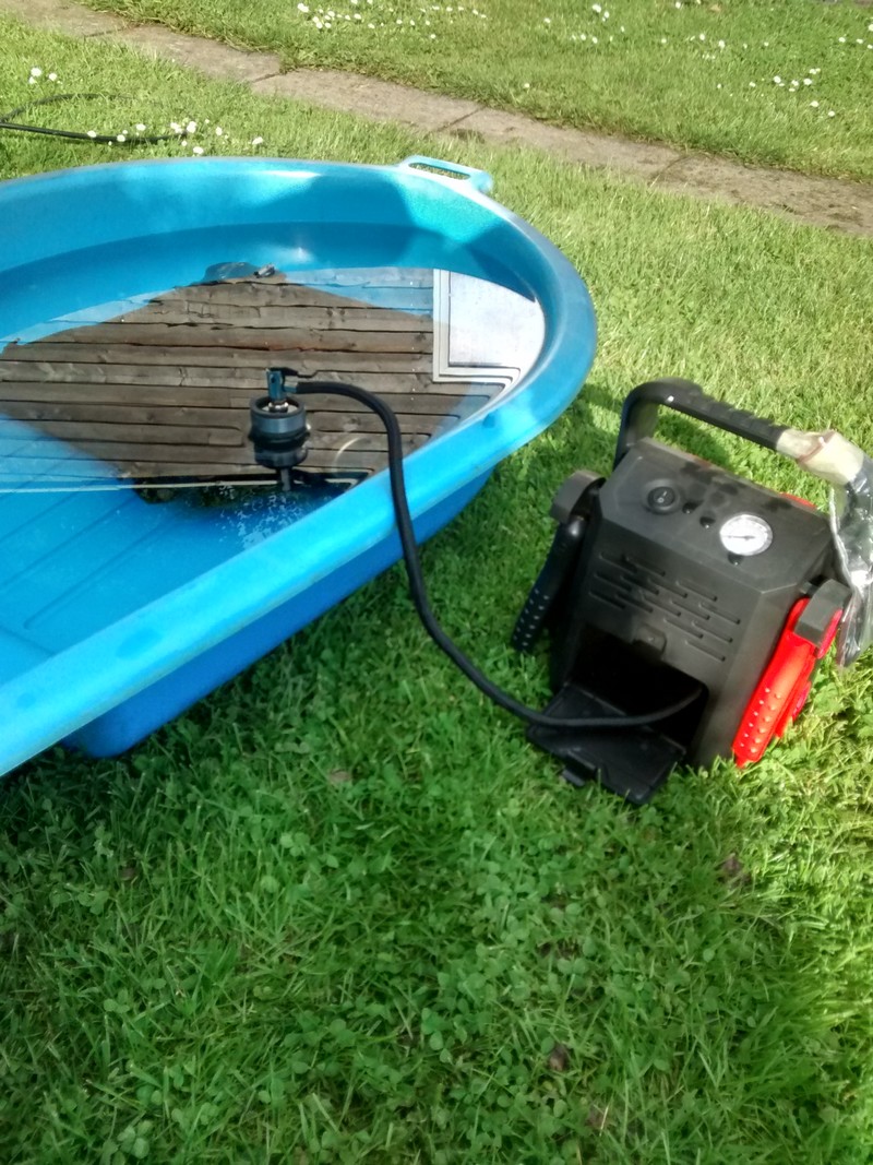

Schade, dass man offenbar immer nur ein Bild anhängen kann, daher in zwei Schritten.
Den Kühler hab ich dann im Wasserbad abgedrückt, aber ich muss gestehen, dass ich mich nicht getraut habe ihn mit mehr als 10bar zu belasten...
