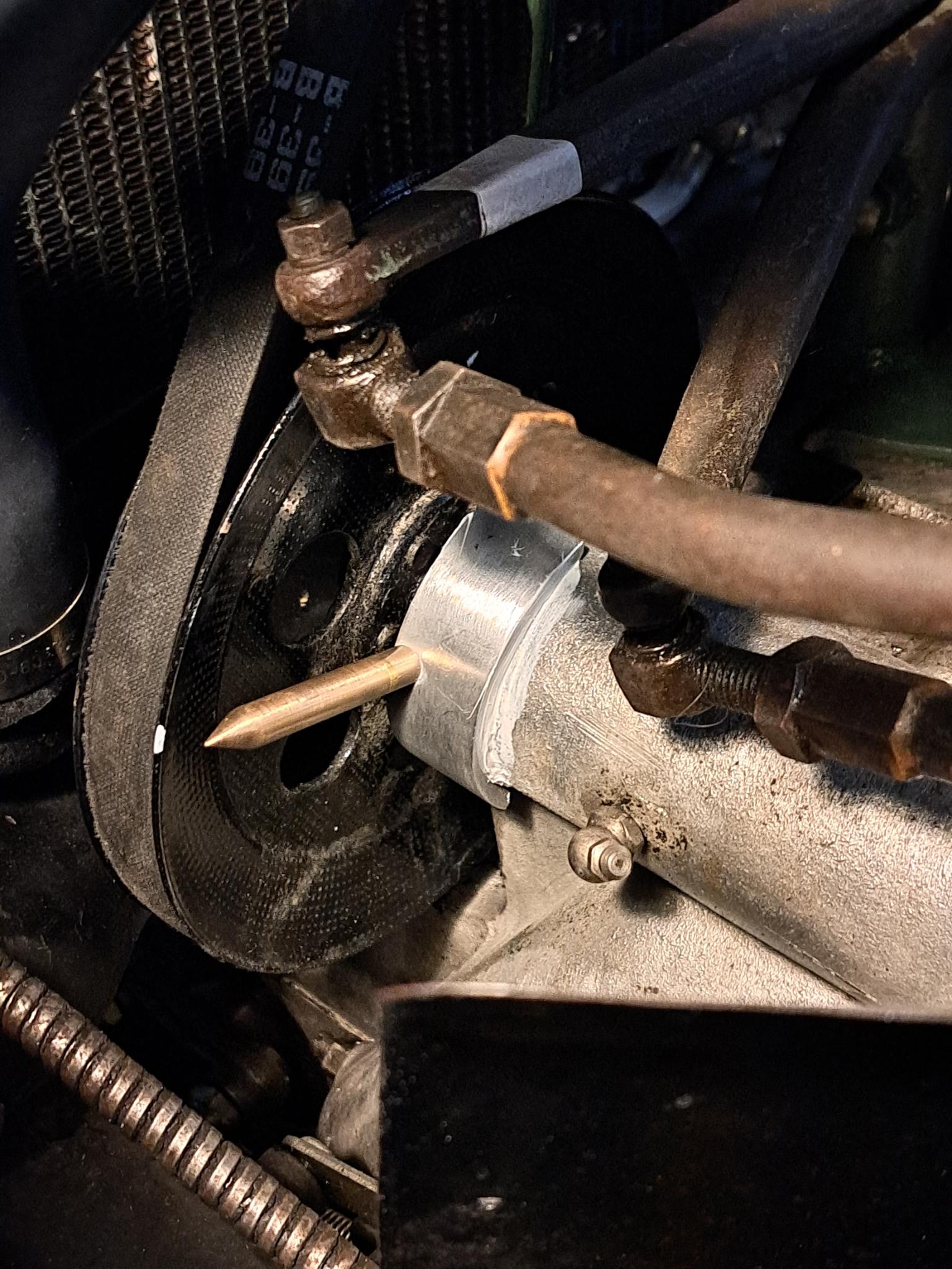

Heute Kurbelwelle auf OT gedreht (Nut ist in der kleinen Bohrung zu sehen), kleine Markierung in die Riemenscheibe gefeilt und dann die Scheibe von hinten schwarz lackiert.
Wenn der Lack getrocknet ist dann feile ich die Markierung nochmal blank und lackiere die Stelle weis.
Jetzt muss ich mir überlegen wie ich eine Gegenmarkierung am Gehäuse fixiere entweder fest oder abnehmbar.
Hat von euch das schon jemand gemacht und hat eine geniale Idee?

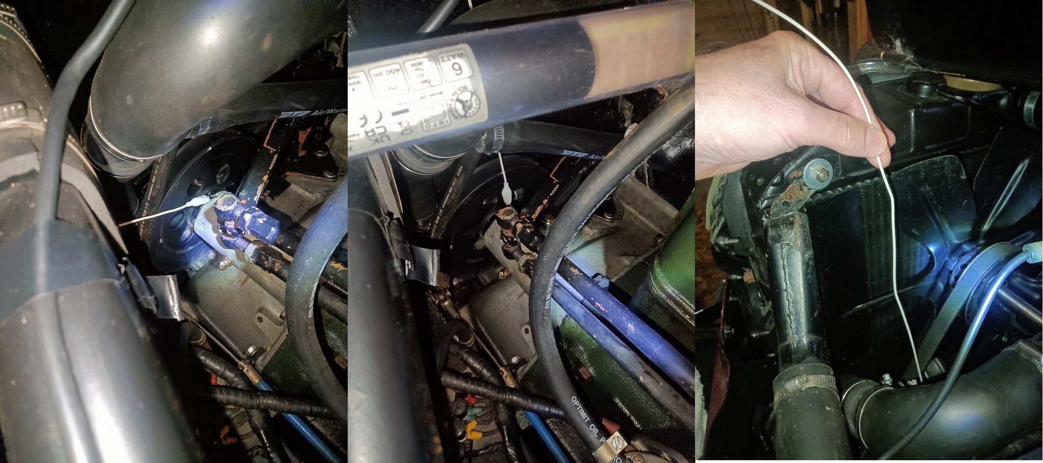

Re: Restaurations-Tagebuch
Hallo Gerhard,
eine gute, saubere Lösung!
Ich würde gerne etwas machen, was nicht eine so offensichtliche Änderung am Original ist, bzw. ich wieder rückgängig machen kann.
Glaube ich habe eine sehr einfache Lösung.
Wenn ich mit dem Strobo arbeiten möchte hänge ich ein Seil oder ein Stück Schweißstab 2mm oder ein Kabel mit Krokodilklemme am Splint ein.
Damit ist ein Punkt definiert.
Die andere Seite befestige ich entweder links am Karosserie oder senkrecht nach oben an einem kleinen Aluwinkel der an das Gewinde des Kühlers geschraubt wird.
Auf den Bildern hab ich mal etwas ausprobiert wie dann die Schnur, Stab, Kabel laufen würde.
Denke, das ist die einfachste Lösung und am schnellsten realisiert.
LG
Wolfgang

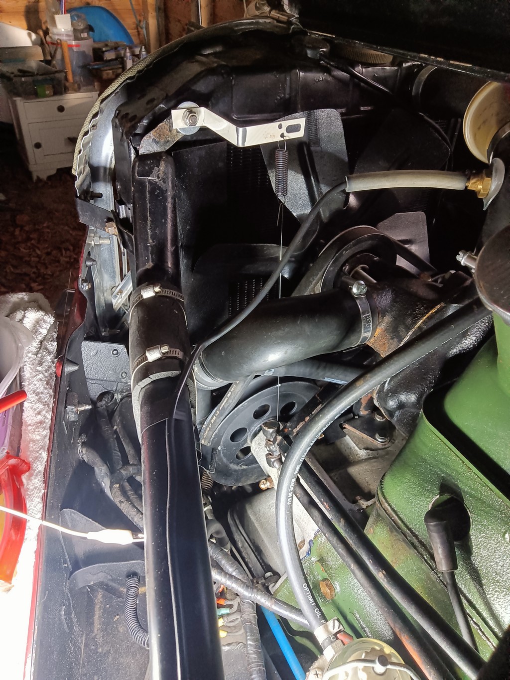

Habe nun meine Lösung fertig, aber noch nicht getestet.
Den Halter anschrauben und den 1mm Stahldraht unten in den Splint einhaken und oben in die Feder, fertig.
Ist genau so schnell wieder abgebaut.
836
Habe es eben getestet und bin zufrieden!
Sowohl die Markierung auf der Riemenscheibe als auch der Stahldraht, als Bezugsmarkierung, sind gut zu sehen.
Auf dem Video, dass ich euch mal hochgeladen habe, ist gut die Verstellung beim Gasgeben zu sehen.
Dieser Link führt zum Video: https://www.dropbox.com/scl/fi/anazm8mm … f&dl=0
Die weise Markierung und der Stahldraht liegen genau übereinander wenn der 6mm Stift in die Nut auf der Schwungscheibe passt.
Wie man sieht liegen die beiden, im Leerlauf, jetzt ein paar mm außeinander, daher etwas mehr Frühzündung.
Ich würde das so interpretieren, dass die Nut in der Schwungscheibe bei 8 Grad liegt und ich jetzt durch die Einstellung per Gehör bei ca. 12 Grad gelandet bin.
Der Motor springt trotz der Kälte und einer Batteriespannung von ca. 6,5V sehr gut an wobei der Anlasser es gerade so schafft den Motor noch sehr langsam zu drehen!
Das sagt mir, dass der Zündfunke trotz geringer Spannung, die durch den Anlasser sicher noch einbricht, einen guten Zündfunken liefert und auch der Zündzeitpunkt muss passen!
Jetzt hätte ich natürlich noch gerne eine Markierung für OT auf der Riemenscheibe aber die genau zu ermitteln wird wohl relativ schwer.
Teilweise ist ja nicht klar ob die Nuten / Bohrungen in den Schwungscheiben bei 8 Grad oder schon bei 12 Grad liegen.
Auch bei einem 11D Motor kann ja im Lauf der Jahre sowohl die eine als auch die andere Schwungscheibe eingebaut worden sein.
Was jetzt noch interessant wäre ist, eine Gradeinteilung auf die Riemenscheibe zu pinseln um die Verstellung messen zu können. Über den Durchmesser der Scheibe lässt sich ja sehr einfach der Abstand von Grad / mm berechnen.
Hat vielleicht jemand den Durchmesser der Riemenscheibe im Kopf, sonst versuche ich den nachzumessen.
LG
Wolfgang

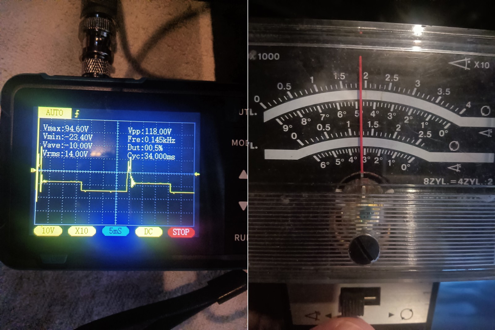

Nabend zusammen!
Habe heute mal wieder etwas an der Zündung experimentiert.
Um mir mal den Spannungsverlauf anschauen zu können hab ich ein DSO-200 Handheld Oszilloskop, 200 kHz für 35 Euro eingekauft und damit lässt sich sehr schön arbeiten.
Ist so groß wie ein kleines Multimeter und besitzt einen kleinen Akku wodurch es mobil verwendet werden kann.
Der Schließwinkel, gemessen mit dem Schließwinkelmessgerät, beträgt aktuell ca. 48 Grad.
LG
Wolfgang
