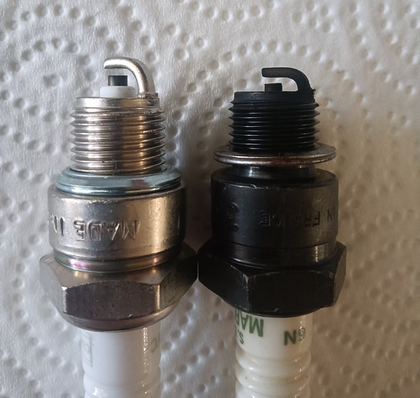

Hatte ich noch vergessen, die bestellten Zündkerzen Champion L87YC sind angekommen. Kein Innenwiderstand, wie erwartet. Im Vergleich zu meinen alten Zündkerzen und auch den Iridium-Kerzen stehen die Elektrode und natürlich auch der Metallbügel weiter aus dem Gewindebereich heraus. Das hat mit Sicherheit Vorteile wenn der Funke weiter im Raum entsteht als außen an der Wandung. Ich hoffe jetzt mal, dass die Kolben da nicht anschlagen aber da hier im Forum je schon mehrfach geschrieben wurde, dass dieser Typ laufen würde kann man das wohl ausschließen. Habe sie in den Motor eingeschraubt aber der Vergaser aktuell fehlt kann ich sie nicht testen.

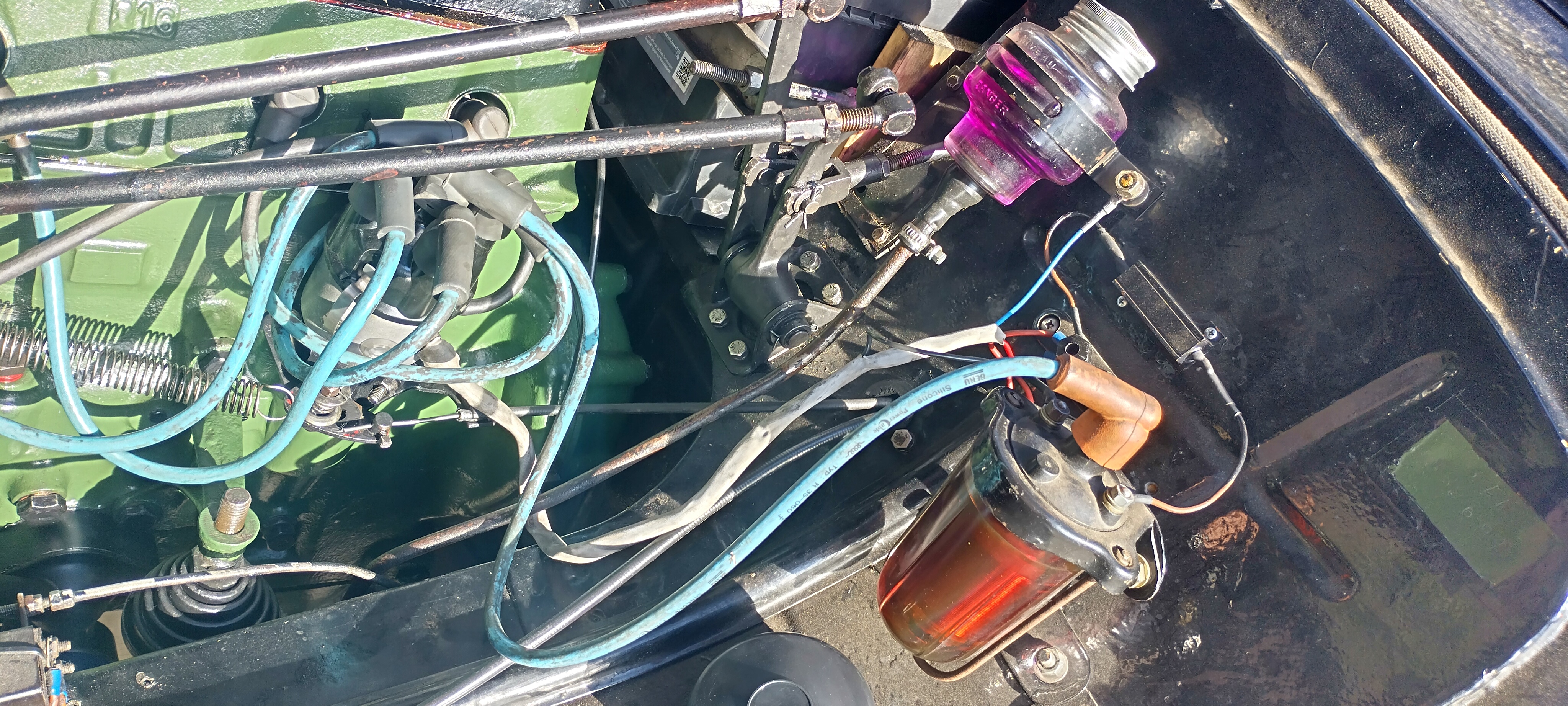

Ich benutze die Irdium Kerzen mit einer originalen Glaszündspule auf 12V. Die Zündspule wird mit einem Vorwiderstand betrieben, der auf die Leistungsabnahme angepasst ist, so dass ich an der Zündspule im Betrieb 7 V messe. Moderne Beru-Zündkabel, die wahrscheinlich einen Innenwiderstand aufweisen und 123 Verteiler. Die weiter einragende Elektrode der Champion könnte natürlich eine Vorteil bringen. Vielleicht probiere ich die Dinger mal aus hinsichtlich des Schieberuckelns.

Hallo Pepe, hast du das Foto von deiner Glaszündspule evtl. im falschem Thema gepostet? Gibt es für die Ausführung der Zündspule irgendwelche Vorteile oder sieht sie einfach nur besonders aus?

So sieht die Glaszündspule aus. Ich wollte gerne ein paar Marmeladengläser im Motorraum haben :-) Die Benzinpumpe hat natürlich auch eine Glasdeckel. man beachte im Anschnitt den Ölfilter von Nesi. Ich bin sehr zufrieden.
Re: Restaurations-Tagebuch
Die alte Zündspule dürfte nicht besser sein als eine moderne. Eher im Gegenteil. Ich hörte von Problemen, wenn sie zu warm wird. Daher führe ich eine Ersatz-Zündspule mit. Bisher alles gut. Ein Vergleich mit einer modernen Zündspule brachte für mich subjektiv keinen Unterschied. Werde es aber wegen des Schieberuckelns nochmal austesten. Heute sind die neuen Zündkerzen gekommen. Die Elektrode scheint mir nicht weiter rauszustehen, aber ich werde die morgen mal nebeneinaderlegen.

Otto schrieb:Hatte ich noch vergessen, die bestellten Zündkerzen Champion L87YC sind angekommen. Kein Innenwiderstand, wie erwartet. Im Vergleich zu meinen alten Zündkerzen und auch den Iridium-Kerzen stehen die Elektrode und natürlich auch der Metallbügel weiter aus dem Gewindebereich heraus...
Ich habe die Kerzen mit den Iridium von NGK verglichen, aber sehe nicht, dass die Funkenstrecke weiter ausragt.

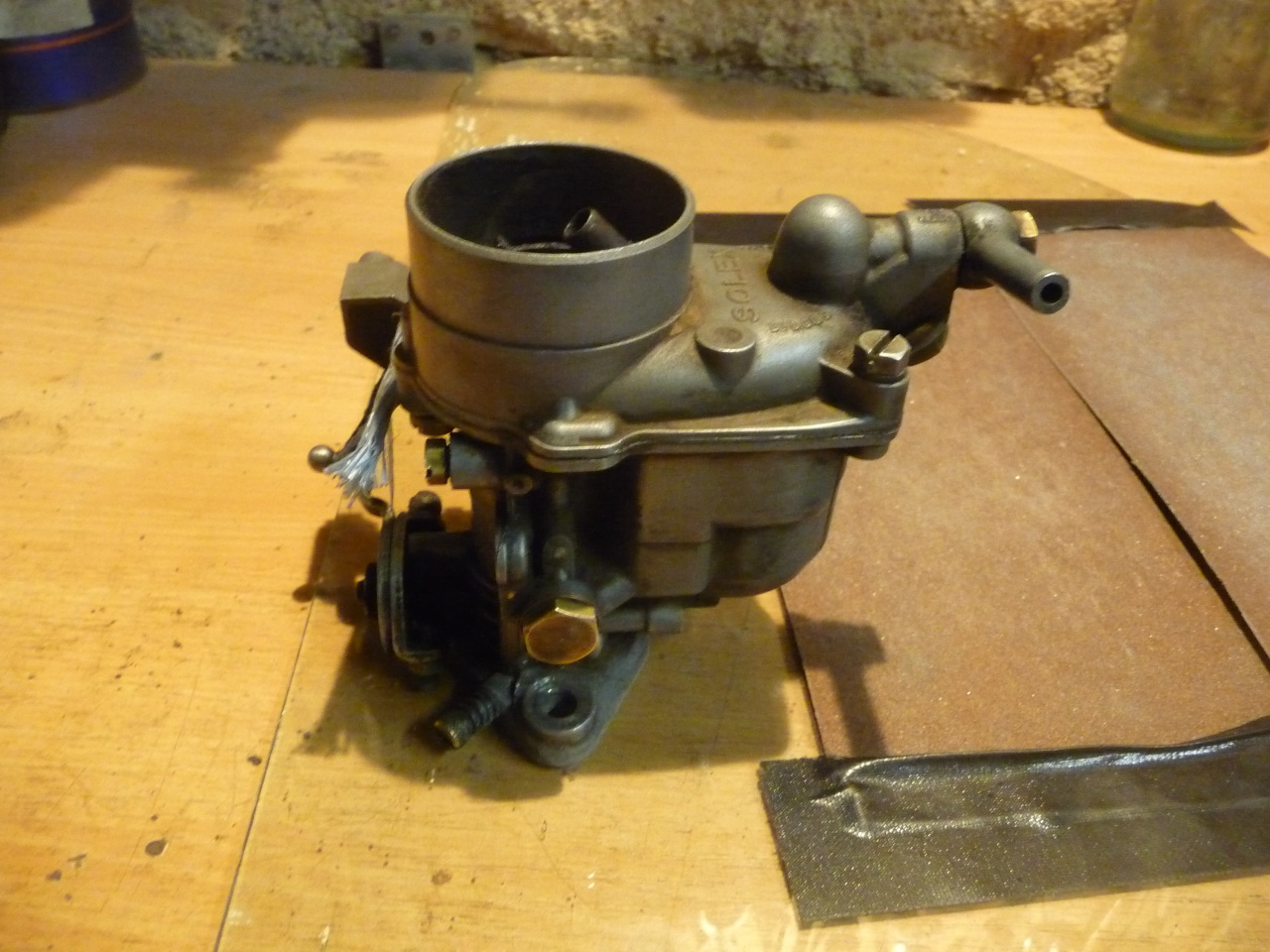

Heute ist ein gebrauchter Vergaser Solex 34 PBIC eingetroffen den ich bei Ebay gekauft habe. Ist ein Original das ich nun überarbeite. Macht auf den ersten Blick einen brauchbaren Eindruck obwohl er völlig mit Ablagerungen von vielen Jahren bedeckt ist, was aber natürlich auch zu erwarten ist. Der Befestigungsflansch ist verzogen und muss plan gefräst werden. Evtl. könnte man das auch mit einer Feile plan feilen. Die Welle hat natürlich auch Spiel.

Otto schrieb:Der Befestigungsflansch ist verzogen und muss plan gefräst werden. Evtl. könnte man das auch mit einer Feile plan feilen.
Das hatte ich auch, hab es so gelöst: https://www.zudroehn.de/img/u23/wartung/tag_193.jpg https://www.zudroehn.de/img/u23/wartung/tag_193a.jpg Ich glaube es war ein 1000er Schleifpapier auf einer Glasscheibe befestigt.... Hat soweit funktioniert.
Ja so in der Art wollte ich es auch machen, allerdings muss ich am Anfang einiges mit der Feile abnehmen. Die beiden Seiten sind extrem verzogen, ist mit bloßem Auge zu sehen da müsste ich sonst ewig mit Schmirgelpapier schleifen. Die Technik mit der Glasscheibe und Schmirgelpapier war früher eine oft genutzte Technik in kleinen Werkstätten die keine Fräsmaschine hatten und bringt bei genügend Zeiteinsatz und Erfahrung eben so gute Ergebnisse wie mit einer Maschine. Habe auch eine CNC-Fräse die grundsätzlich zum Planfräsen ja genutzt werden könnte aber da steht die Z-Achse nicht 100%ig im rechten Winkel, was ich bisher nicht behoben habe. Damit kann man beim Fräsen von Blechen oder sonstigen Kleinteilen gut leben aber beim Versuch eine Fläche zu planen fällt das sofort auf. Eine ebene Flanschfläche zu bekommen ist im Grunde, egal wie, gut machbar. Welche Buchsen habt ihr für die Welle eingesetzt? Da gibt es ja welche mit Teflonbeschichtung innen. Das Aufbohren sollte in der Standbohrmaschine gut machbar sein. LG Wolfgang

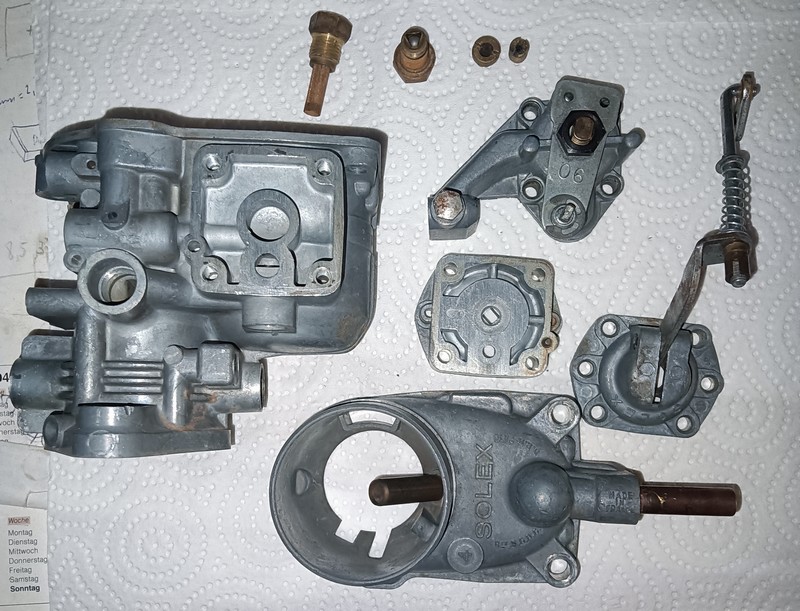

Ok, da hast du natürlich absolut recht! Wie ist es denn mit Nuten in die Drosselklappenwelle drehen und Dichtringe einsetzen? Das ist ja eigentlich auch eine Möglichkeit um Nebenluft auszuschließen und das Vergasergehäuse bleibt unangetastet. Der Vergaser ist jetzt zerlegt und mit Bremsenreiniger grob gereinigt. Die Verkrustungen sind schon echt heftig aber es wird schon. Einige Teile waren bereits im Ultraschallbad und sind jetzt schon gesäubert. In einem zweiten Bad werde ich mal versuchen noch etwas für das Aussehen zu tun ;-) Die Düsen etc. von meinem 34iger haben folgende Werte: Hauptdüse 140 Luftkorrekturdüse 165 Leerlaufdüse 50 Leerlaufluftdüse 130 Schwimmernadelventil 1,7 Pumpendüse 50 Starterluftdüse 4 Starterkraftstoffdüse 105 Aktuell würde ich jetzt nur ein neues Schwimmernadelventil 2,0 kaufen und natürlich einen Reparatursatz mit allen Dichtungen, der Pumpenmembran etc. Bleibt nur die Sache mit der Drosselklappenwelle...

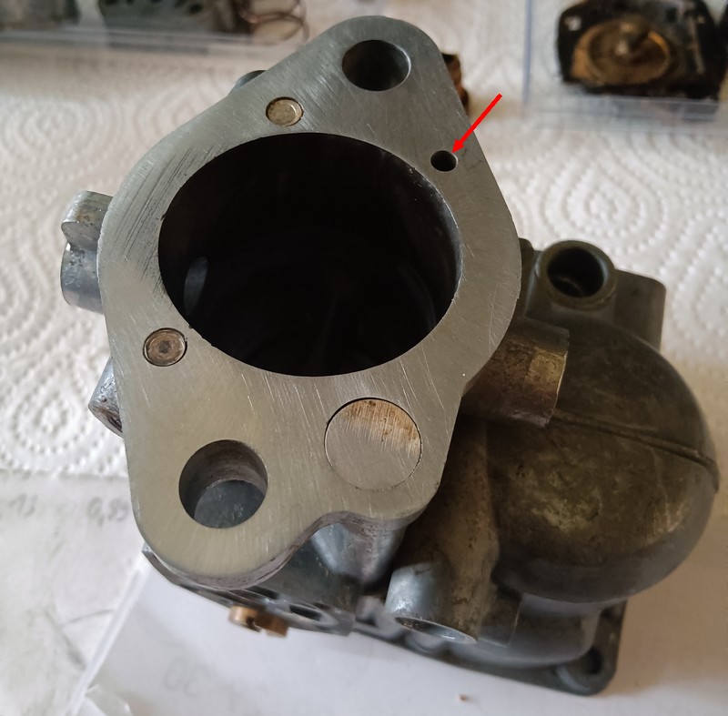

Als ich eben das Ultraschallbad gereinigt habe, habe ich einen kleinen Metallzylinder gefunden der in eine Bohrung im Flasch passt. Kann es sein, dass die Bohrung im Flasch verschlossen sein muss? Habe den Vergaser von allen Seiten fotografiert als ich ihn bekommen habe aber natürlich gerade nicht von unten! ;-)

Moin, das Loch im Vergaserfuß ist bei mir offen und durchlässig. Grüße

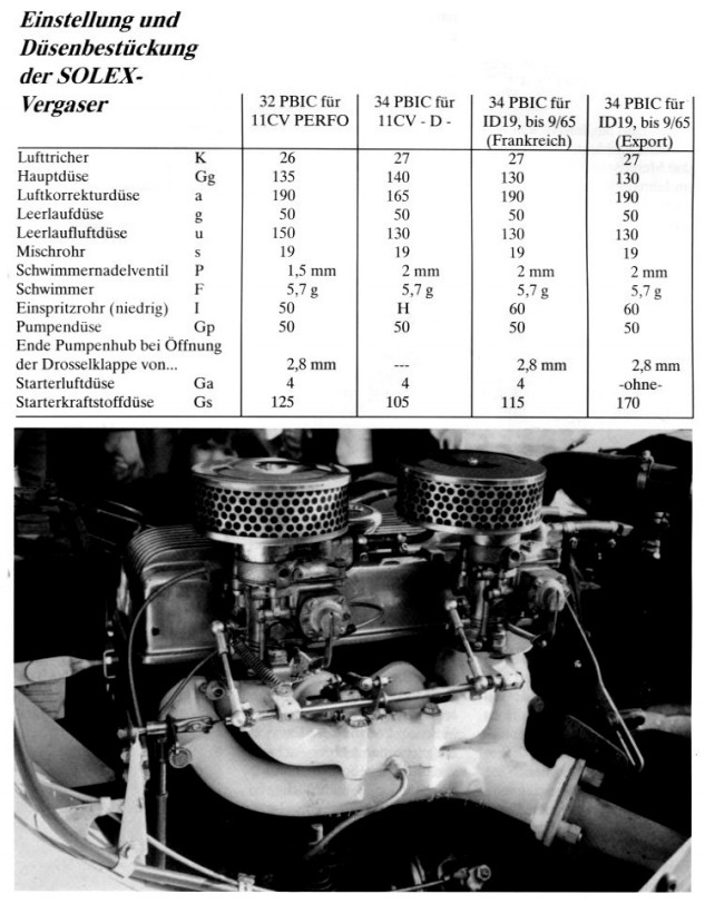

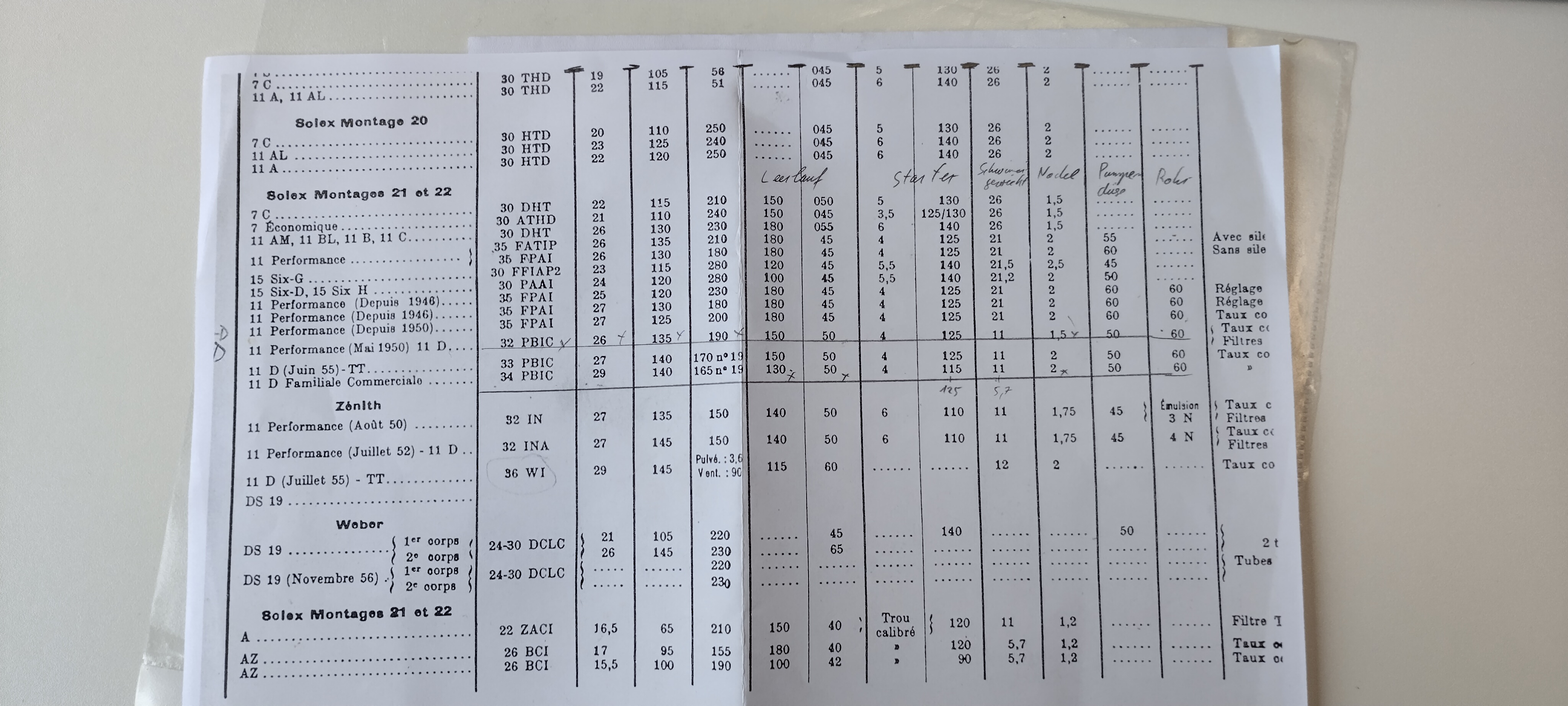

Danke Jörg. Erspart mir meinen alten 34 PBIC auszukramen. Allerdings sitzt das Loch auf der Dichtung und wird dadurch verschlossen. Wo endet es denn? Bzgl. Düsenbestückung: Kann ich laut Liste so bestätigen. Außer bei der Starter Kraftstoffdüse. Dort habe ich 115 anstatt 105 stehen. Nadelventil 2 anstatt 1,7. Das dürfte sich aber alles nicht groß auswirken. Wirst sehen, wie er mit gezogenem Choke läuft. Anmerkung: Diese Bestückung gilt für den 29er Lufttrichter. Mit dem dem bin ich ja nicht so glücklich geworden. Bin gespannt, welche Erfahrung Du machst.
Bezüglich der offenen Bohrung gehört der kleine Metallzylinder, den ich gefunden habe mit Sicherheit in den Flansch. Ob der nun wieder eingebaut wird oder nicht ist im Grunde vermutlich egal weil, wie Pepe schon geschrieben hat es nach unten sowieso über die Dichtung verschlossen ist aber ich werde den vermutlich wieder reindengeln;-) Die Düsenbestückung passt, laut einem Artikel aus dem Veteran für den 34 PBIC für 11CV - D - mit Lufttrichter 27. Für die Drosselklappenwelle werde ich mal was Neues ausprobieren. Habe gestern Wellendichtringe 8x12x3 bestellt, die kosten nur ein paar Euro. Beim 34iger befinden sich außen noch kleine Rohransätze die 3mm lang sind und einen Innendurchmesser von 11,4mm. Den Innendurchmesser auf knapp 12mm aufbohren und die Wellendichtringe einsetzen, dann müsste die Welle absolut dicht sein. Das Spiel zwischen Drosselklappenwelle und Bohrung im Vergaser von 0,2 bis 0,3mm halte ich erst mal mechanisch für kein großes Problem. Wenn es ein Problem bei einer ausgeschlagenen Drosselklappenwelle gibt dann ist das ja die Nebenluft die durch den Spalt eingesaugt wird und das dürfte mit dieser Miniänderung erledigt sein. Falls das dauerhaft nicht dicht bleiben sollte kann der Vergaser immer noch ausgebuchst werden. Eben habe ich auch gesehen, dass ich dieses Monat schon wieder zum TÜV muss, wie doch die Zeit vergeht!
Diese Liste ist die bekannte von Citroen. Ich bin gespannt.

Das ist die Tabelle vom Veteranen...
