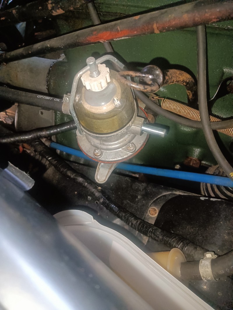

Eben habe ich noch ein Problem gefunden und zwar hat die "neue" Benzinpumpe die ich vor wenigen Jahren eingebaut habe einen Defekt.
Ich habe mich immer gewundert warum der Wagen, obwohl ich natürlich von Hand vorgepumpt habe, in letzter Zeit immer schlechter angesprungen ist.
Zunächst hatte ich das Oberteil vom Vergaser abgenommen und selbst nach über 100 Pumpbewegungen war das Schwimmergehäuse nicht voll.
Beim 36er kommt das Benzin unten in den Vergaser, was in diesem Fall ganz praktisch ist weil man dann eben sehen kann wie das Schwimmergehäuse sich mit Benzin füllt.
Zum Schluss hatte ich einen kurzen Schlauch vom Pumpeneingang in einen vollen Benzinkanister gehängt und am Ausgang der Pumpe kam kein Benzin raus.
Das Glasgehäuse hatte ich schon einmal ab, da ist keine Verschmutzung etc. zu sehen.
Demnächst muss die Pumpe dann ausgebaut und zerlegt werden aber für die paar km die ich jetzt mit der neuen CAS-Pumpe gefahren bin dürfte die Pumpe auf keinen Fall den Geist aufgeben!
Hat jemand Erfahrungen mit diesem Pumpentyp? Gibt es da vielleicht eine Schwachstelle?

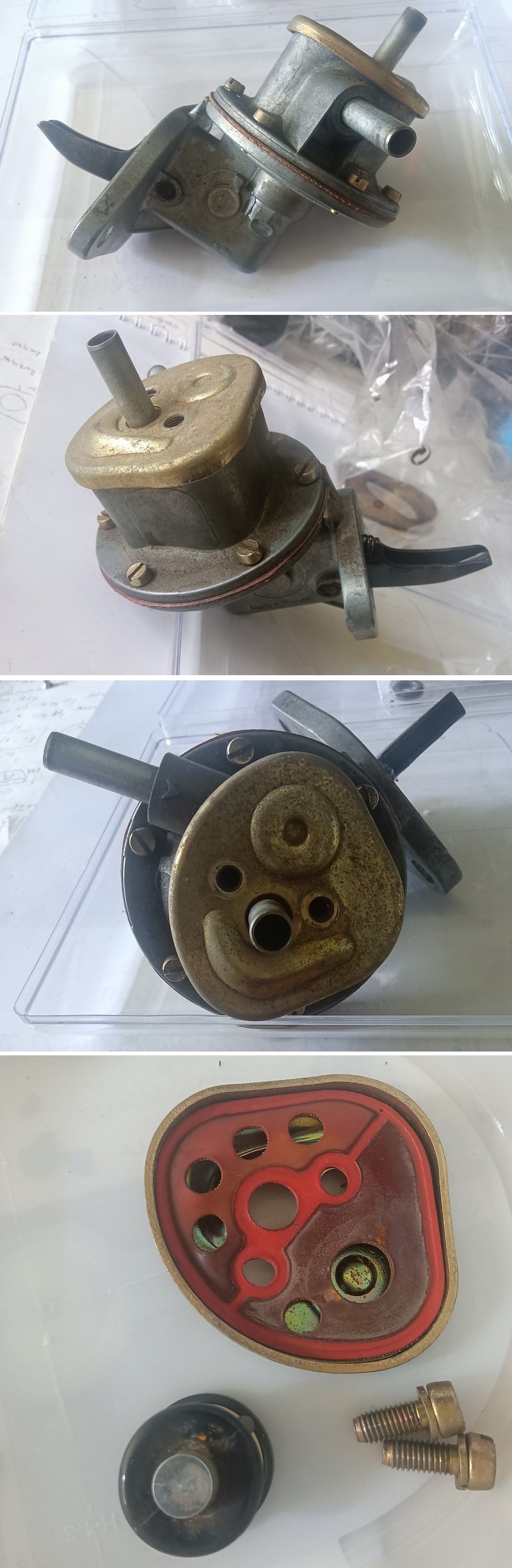

Als ich das Fahrzeug 2021 gekauft hatte war die alte Benzinpumpe undicht und ich habe sie gegen eine Neue mit Sichtglas getauscht.
Die alte Pumpe habe ich natürlich nicht weg geworfen sondern könnte sie auch wieder beleben.
Wenn ich schlau gewesen wäre hätte ich dafür gleich beim Kauf der neuen einen Reparatursatz mit gekauft aber ...
Habe sie jetzt eben mal zerlegt und im Grunde sehen die Dichtungen noch nicht einmal so schlecht aus.
Vermutlich hätte es damals gereicht die Deckelschrauben leicht nachzuziehen aber nun liegt das Teil ja schon wieder 4 Jahre trocken.
Könnt ihr mir sagen was das für eine Pumpe ist oder wo man dafür einen Dichtungssatz bekommt.
Bei CAS habe ich nichts passendes gefunden.
Edit: Die Bildersuche von Google liefert die Information, dass es wohl eine Benzinpumpe vom Renault R4 ist (SOFABEX B9 3005)
        Da es dafür auch keinen Reparatursatz gibt bringt mich das jetzt auch nicht weiter... ;-)

Inzwischen hab ich herausgefunden, dass die aktuell eingebaute Benzinpumpe im Normalbetrieb recht gut Benzin fördert aber beim Handpumpen tut sich so gut wie nichts, weshalb ich davon ausgegangen war,
dass sie überhaupt nicht fördert.
Da sie gut pumpt wenn sie über den Motor angetrieben wird, kann ich damit natürlich leben.
Jetzt muss ich nur noch austesten wie der Motor ab besten startet wenn er nach einer Fahrt ca. 30Minuten steht und dann angelassen werden soll.
Nach einem Besuch unserer Eisdiele hatte ich echt Probleme den Motor anzulassen.
Ich hatte den Eindruck, dass der Motor abgesoffen war.
Am Ende ging es als ich das Gaspedal beim Anlassen durchgetreten lies was mir sagt, dass vorher das Gemisch zu fett gewesen sein muss.

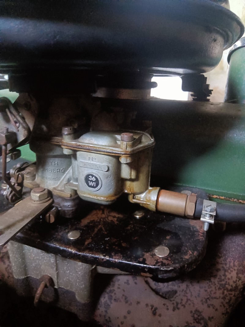

Was meinst du mit Startereinheit leerläuft?
Das Überlaufrohr sollte eigentlich durchlässig sein, zu mindest kommen immer mal wieder ein paar tropfen aber ich teste das nochmal ob das Röhrchen komplett offen ist.
Der Vergaser ist ein Zenith 36WI. Ich denke nicht, dass das ein Nachbau ist sondern eher ein alter der irgendwann mal eingebaut wurde.

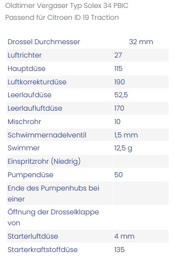

Kann sich mal jemand die Bestückung dieses Nachbaus anschauen und sagen wo evtl. eine Änderung gut wäre?
LG
Wolfgang
