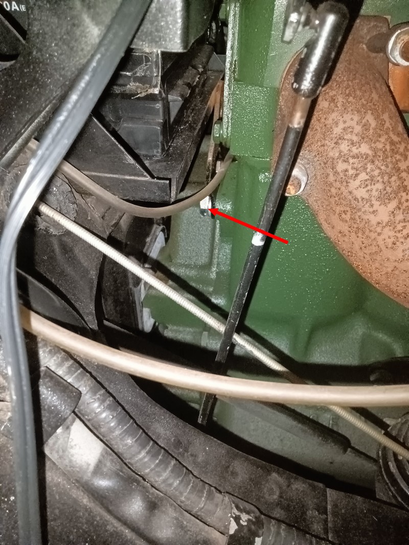

Wenn ich es richtig sehe hat mein Anlasser einen mechanischen Schalter oder was meinst du? Im Notfall müsste es doch einfach möglich sein die Motorhalterung am Motor abzuschrauben und die Feder herauszunehmen? Der Motor müsste dann nur auf der rechten Seite leicht angehoben und dann gestützt werden. Sonst erst mal - Minus-Kabel an der Batterie abschrauben - Plus-Kabel am Anlasser abschrauben - den mechanischen Schalter am Anlasser mit den beiden Schlitzschrauben abschrauben - die Befestigungsschraube in der Kupplungsglocke abschrauben - Anlasser herausziehen LG Wolfgang

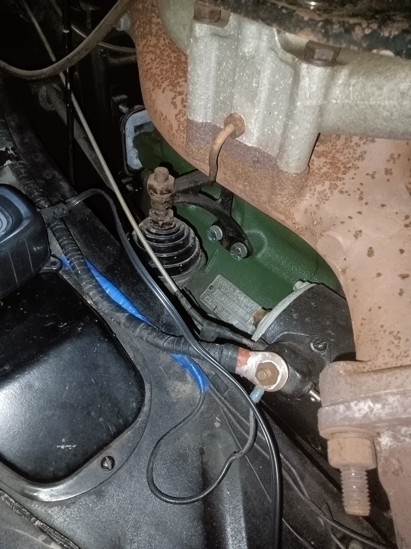

Aktuell geht ein langes Massekabel von der Batterie nach vorn links und ist mit einer langen Schraube der Traverse, die das Getriebe trägt, mit der Karosserie verbunden. An der gleichen Stelle ist ein kurzes Massekabel verschraubt, das dann an den Motor geht. Der Strom für den Anlasser muss damit durch eine Kabellänge von ca. 150cm. Ich wollte das lange Kabel so lassen und parallel dazu ein zweites Kabel von der Batterie direkt an den Motor legen das dann vielleicht 40cm hat. Die Frage ist nun wie verbindet man im Idealfall die beiden Kabel mit dem Poltrenner? Die beiden Kabel in einem dicken Kabelschuh zusammen quetschen und dann noch verlöten oder die beiden Kabel einzeln in Kabelschuhen fixieren die dann beide am Poltrenner festgeschraubt werden? LG Wolfgang

Hallo zusammen, so langsam fängt wieder alles an zu blühen, man wird morgens immer früher wach und da gehts dann auch peu a peu mit dem Schrauben los. Habe eben die alte Batterie ausgebaut, die Befestigungsschraube am Motor abgeschraubt an die das Masseband soll und den Raum für die neue Batterie zur Sicherheit nochmal ausgemessen. Was soll ich sagen, die neue Batteie sollte von den Maßen immer noch passen! ;-) Jetzt bin ich am Überlegen bezüglich Masseband und Anschluss an den Enden. Am Motor ist es eine M10 Schraube. Der Batterietrenner hat eine Bohrung mit 7,3mm. Das alte Massekabel, dass ja zusätzlich zum neuen, bleiben soll hat außen an der Isolierung eine Dicke von ca. 13mm. Das Masseband möchte ich, um etwas Luft zu haben, 450mm lang kaufen. Massebänder mit 70mm² habe ich einige gefunden, das sollte ja absolut ausreichen und 95mm² ist nicht erforderlich. Das Masseband müsste also an einem Ende eine Bohrung von 10mm und am anderen Ende von 8mm haben. Die Bändern, die ich gefunden habe sind an beiden Enden verzinnt und haben eine Bohrung von 10mm. Eigentlich hätte ich an beiden Enden gerne Kabelschuhe aber für den Querchnitt habe ich nur die Rohrkabelschuhe zum Quetschen gefunden. Die Frage ist jetzt lötet ihr da die Bänder da ein oder habt ihr Zangen zum Pressen verwendet? Zur Not hätte ich eine Standpresse da aber zum Zusammenpressen der Schuhe braucht man bestimmt noch passende Backen oder? LG Wolfgang

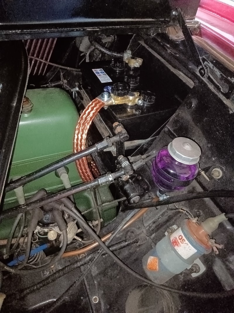

Heute hatten wir unsere erste, richtige Ausfahrt. War richtig schön, bei dem tollen Wetter! Kleine Rundfahrt mit einem Stop an einer Eisdiele. In den letzten Tagen hatte ich Säure in die neue Batterie gefüllt und sie einen Tag später geladen. Das neue Masseband ist auch eingebaut. Allerdings sieht es so unbehandelt zu neu aus (siehe Foto). Der Anlasser dreht nun schön durch. Das Lenkrad muss nun noch um ca. 90 Grad gedreht werden da es im Augenblick mit einer Speiche vor den Instrumenten steht. So ab 60 km/h hört man rechts vorn an der Windschutzscheibe Windgeräusche und insgesamt muss ich noch so manches Geräusch im Motorraum aufspüren und beseitigen, wenn das geht. Was mir auch auffällt, hatte ich vor einiger Zeit schon mal geschrieben, der Motor läuft recht rau wenn Vollgas gegeben wird. LG Wolfgang

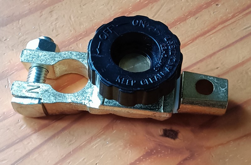

Bezüglich dickem Massekabel hab ich mir eine kleine Kabelschere (Ratsche) gekauft. Damit lässt sich das 70qmm Kabel schneiden wie Butter! Der neue Kabelschuh ist jetzt verpresst und zusätzlich eingelötet um es morgen, zusätzlich zum neuen Massekabel, wieder einzubauen. Gestern war ich im Nachbarort bei einer Firma die den roten Lack vom Oldi "ausgemessen" hat um Farbe nachzumischen damit ich kleinere Lackstellen ausbessern kann. Habe eben mal einen Klecks davon auf ein kleines Blech aufgetragen um mir dann anzusehen in wie weit der Farbton auch wirklich stimmt, wenn die Farbe trocken ist.
