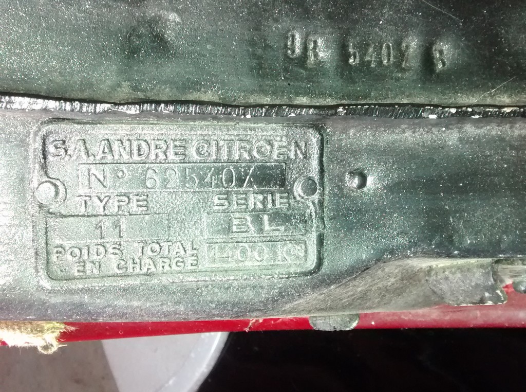

Re: Restaurations-Tagebuch
Diese Plakette reicht???

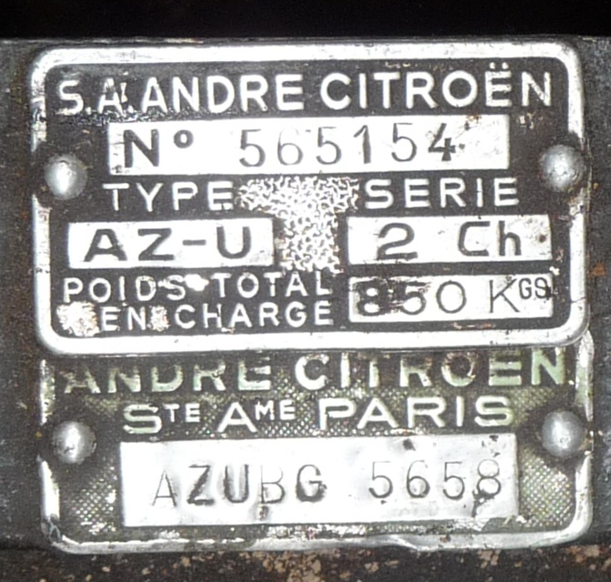

Das ist das Schild am Rahmen des U23:
Also das Schildchen kann doch nicht reichen!

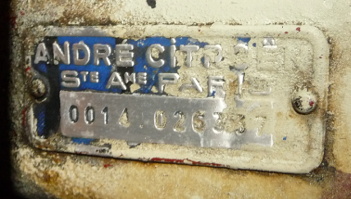

Motortypenschild

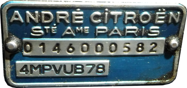

Typenschiid Kabine
naja, solange die Nummer in den Papieren auftaucht, denke ich schon...
du kannst ja, anhand der Rahmennummer, alle Informationen bei Citroen anfordern, soweit ich weiss -
kostet auch nicht die Welt.
Typenschild in Original und RECHTS eingeschlagene  Fahrgestellnummer ist ausreichend.
239 Zuletzt bearbeitet von Otto (01.08.2021 11:18)
Was die Daten auf dem Typenschild des Wagens angeht hab ich eben nochmal auf das Datenblatt vom TÜV geschaut.
Erforderlich ist "Fabrikschild gem.§59 StVZO" https://www.steuernetz.de/gesetze/stvzo-1/59
Dann also doch:
1.Hersteller des Fahrzeugs;
2.Fahrzeugtyp;
3.Baujahr (nicht bei zulassungspflichtigen Fahrzeugen);    -> könnte damit wegfallen!
4.Fahrzeug-Identifizierungsnummer;
5.zulässiges Gesamtgewicht;
6.zulässige Achslasten (nicht bei Krafträdern).

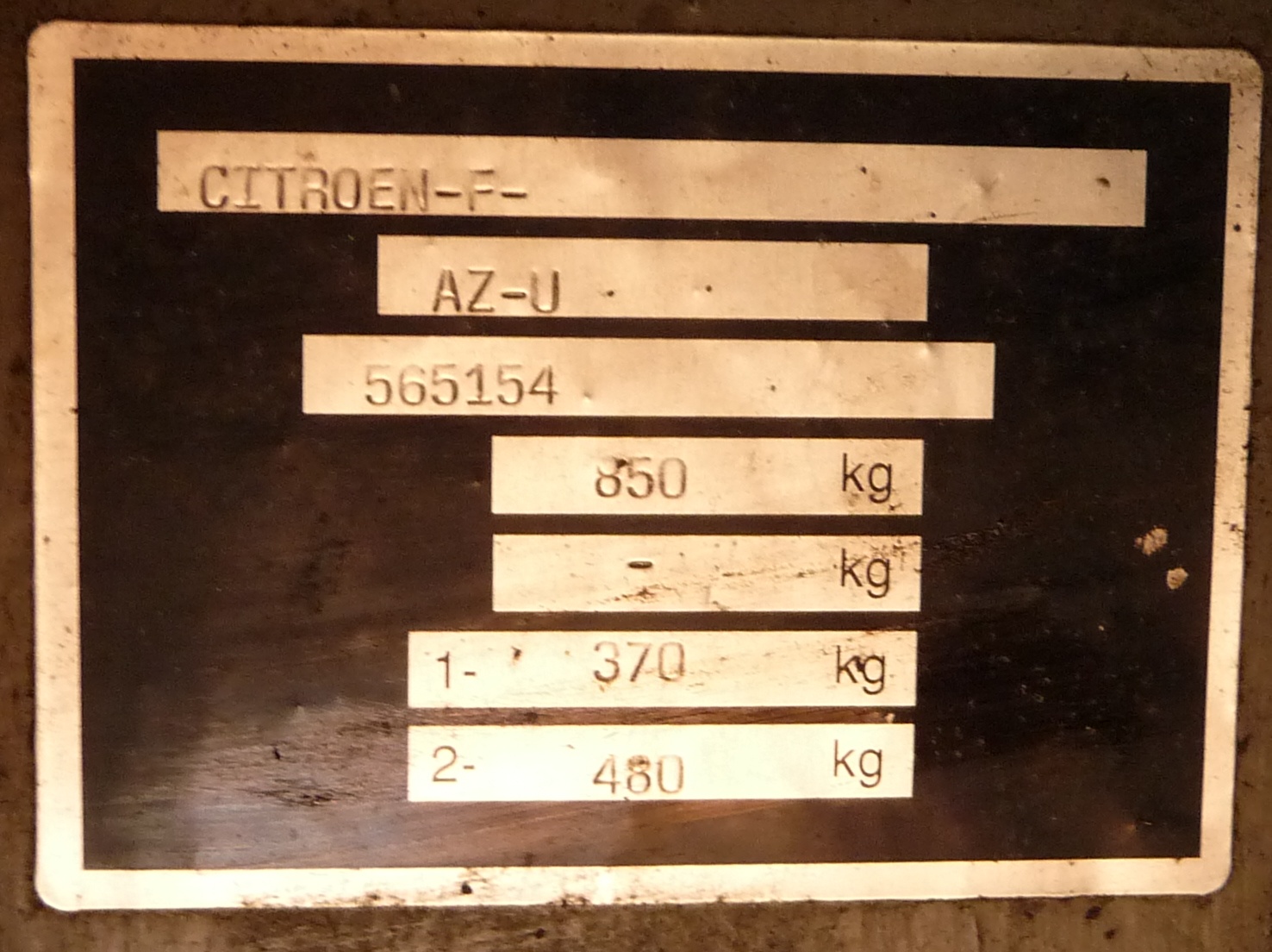

.... genau darum klebt dir der deutsche TÜV dann einen Aufkleber auf die Schottwand, mit diesen Daten.
das musst du aber nicht im Vorfeld besorgen....
war bei mir zumindest so...
241
steht aber auch nicht viel drauf:
das Original am Rahmen, gleiches Fahrzeug:
