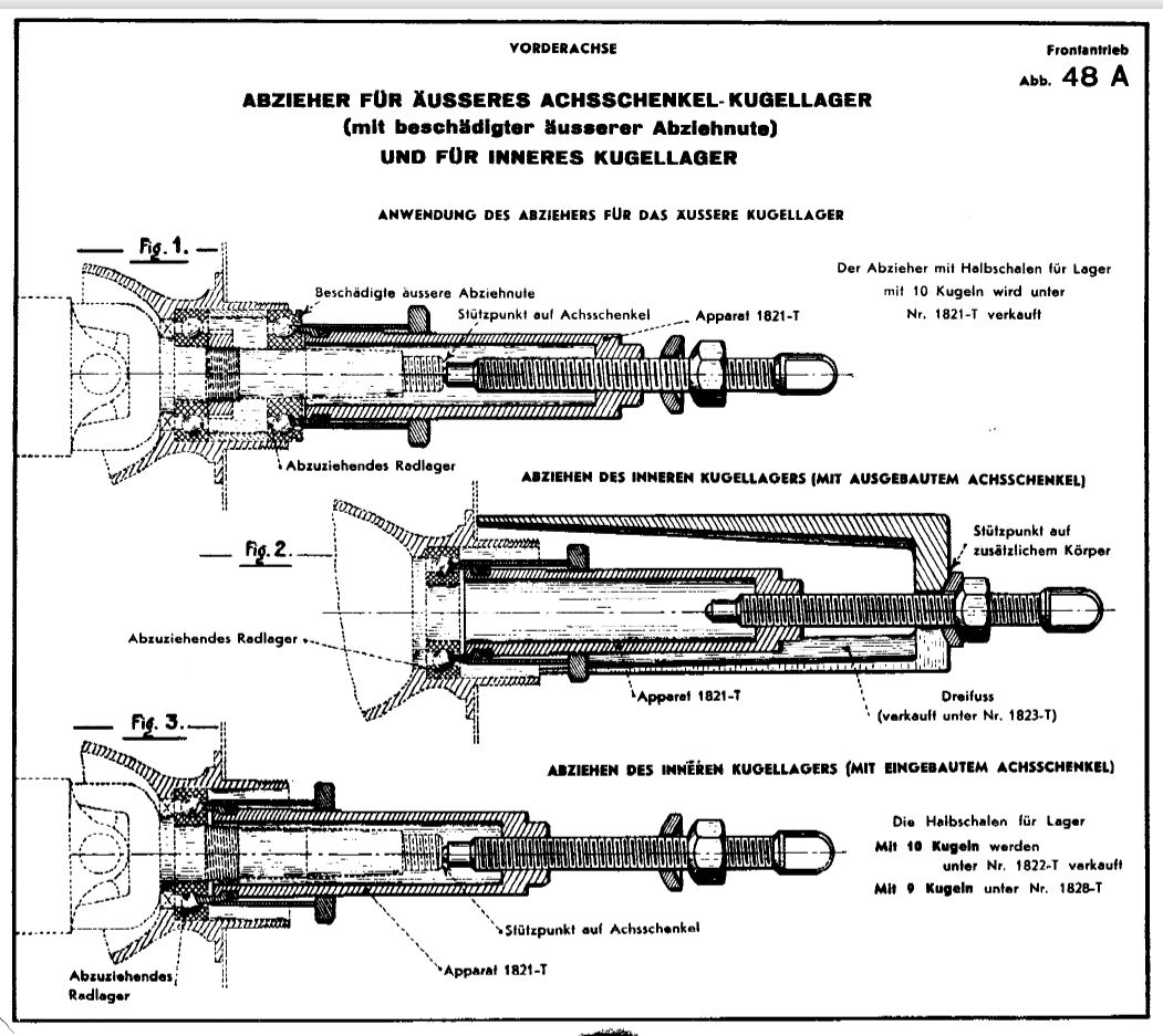

Bild 5 -> Erläuterung gemäss Reparatur-Handbuch (s.a. Beitrag 8)

Ja dieses Werkzeug wäre ein Traum.

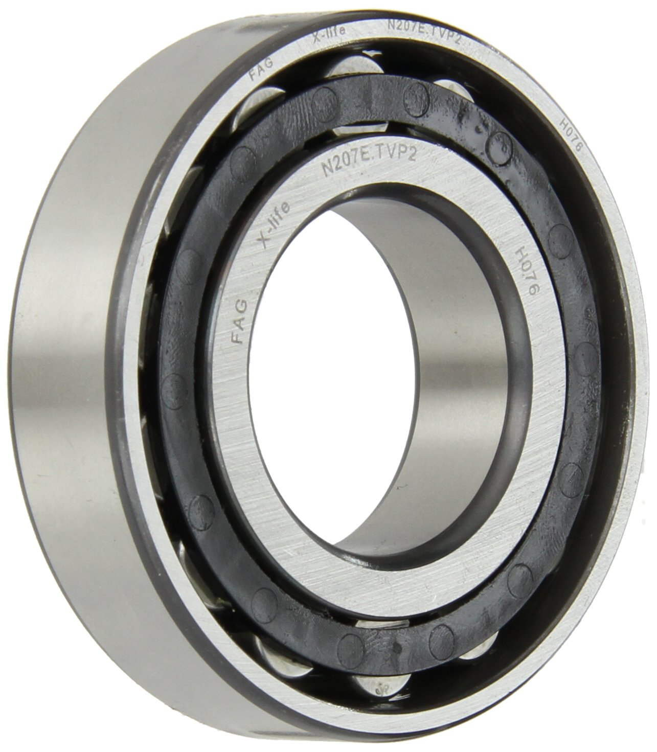

Als neues Lager kann man auch ein Zylinderrollenlager einsetzen, die halten wesentlich höhere Lasten aus. z.B. bei Franzose.de die Nr. 60758. Das Lager ist aber ein Standard Lager (N207E), gibt's woanders billiger, z.B. bei Kugellager-express, siehe Bild

soweit ich weiß, werden Rollenlager nur für starre Wellenbelastung verbaut. Bei den Rädern spielen aber auch seitliche Kräfte eine große Rolle. Dafür sind Kugellager geeigneter.

Ok, stimmt, da habe ich was durcheinander gewürfelt.
Das Lager 89964 beim Franzosen hat die gleichen Abmessungen 35x72x17 wie das vordere innere Lager, ist aber ein Kegelrollenlager für die hintere Bremstrommel. Also keinesfalls für vorne geeignet.
Die Nr. ist auch nicht N207E.
Sorry, da habe ich Blödsinn geschrieben!

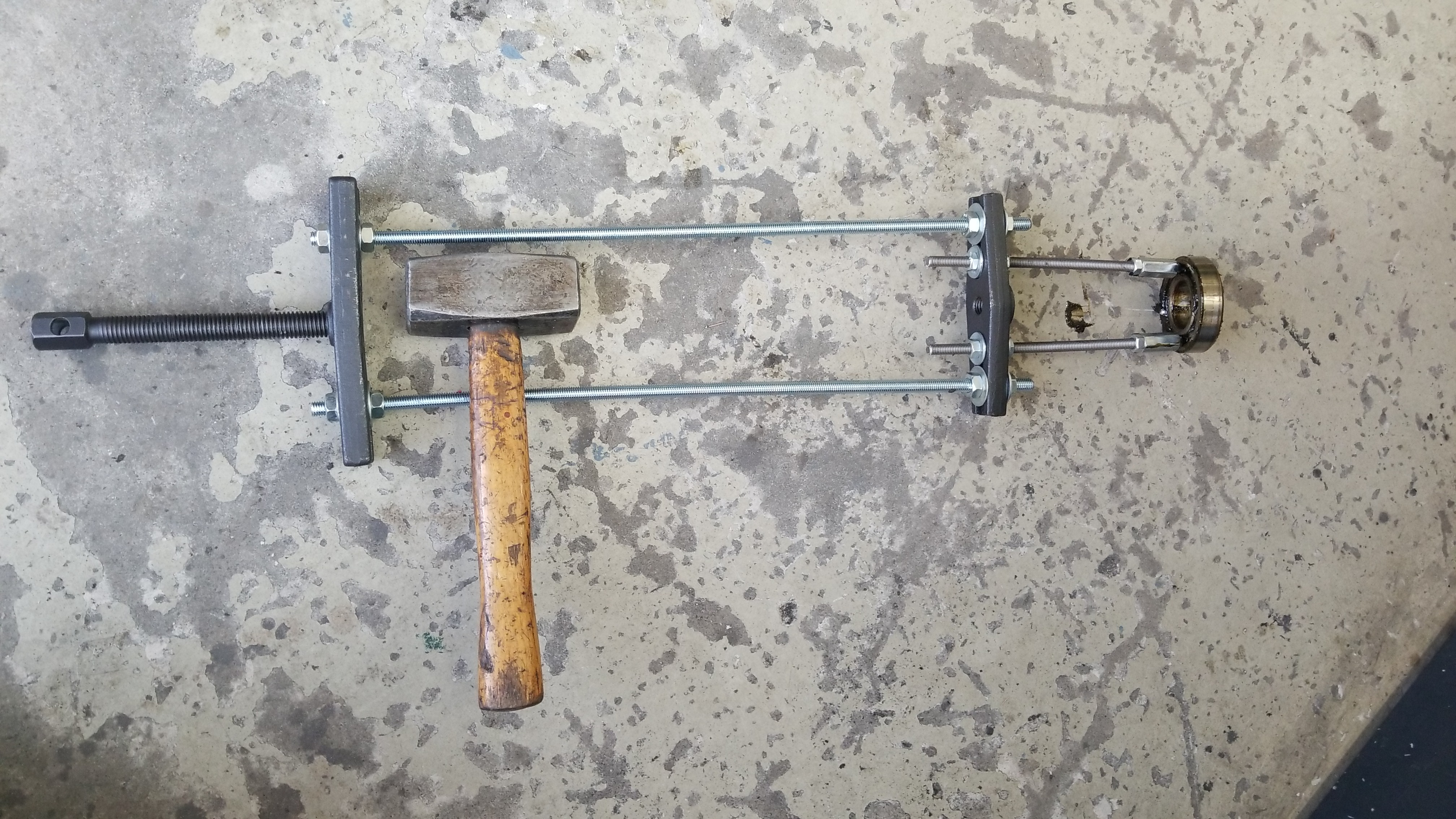

Noch ein Abschlussreport.
Habe 2 m8 Kugelköpfe mit 10mm Kugel genommen und an 2 Seiten flachgeschliffen zum einfädeln. Den Lagerkäfig mit einem Durchschlag zerstört und dann eingefädelt mit Gewindestangen und 2 Flacheisen ein Werkzeug gebaut mit dem man das Lager ausschlagen kann. Nachdem das Drücken auf die Antriebswelle nur die Antriebswelle Richtung Getriebe gedrückt hat. Hat so aber super geklappt. Vielleicht hilft es Jemand.

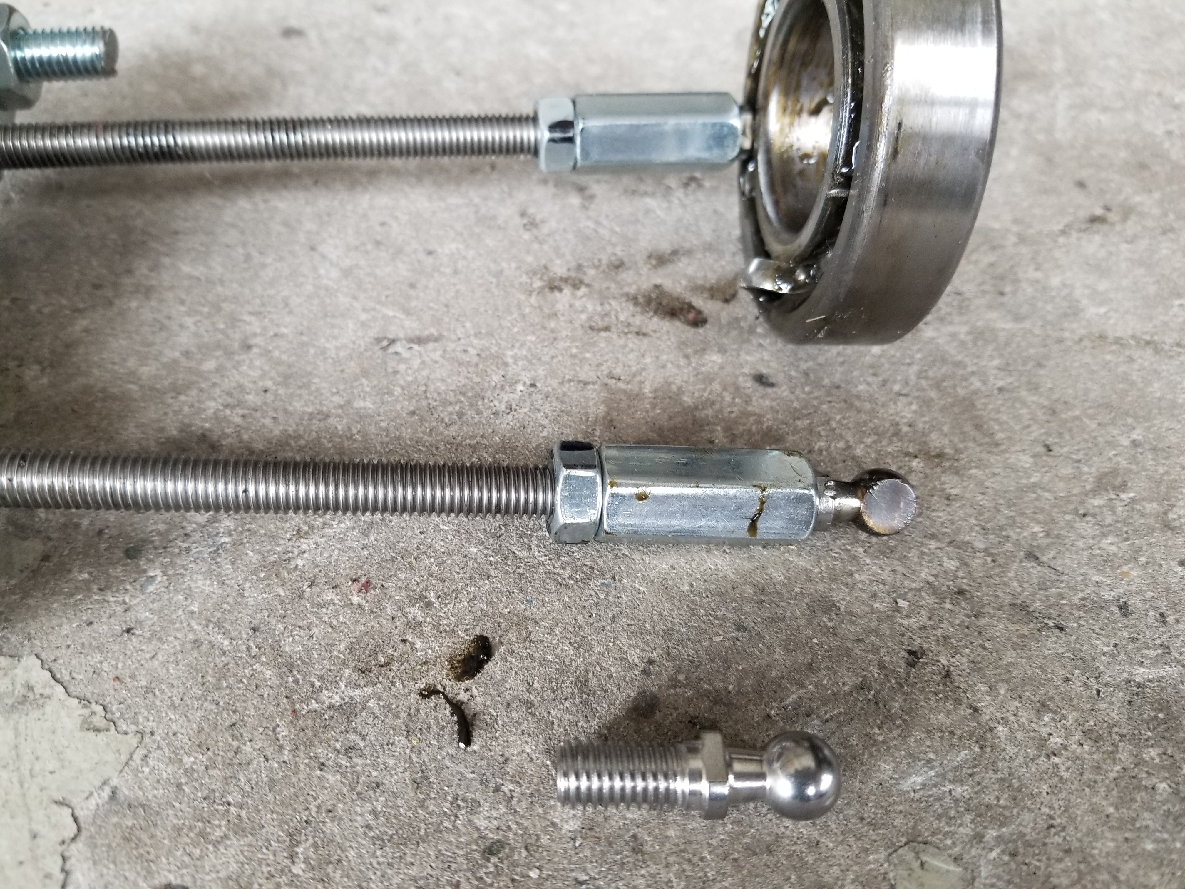

Vielen Dank für die Info! Was meinst Du mit "Habe 2 m8 Kugelköpfe mit 10mm Kugel genommen und an 2 Seiten flachgeschliffen zum einfädeln."? Hast Du vlt. noch ein Detailfoto?

2x Kugelkopf mit Gewinde 10mm m8 in Edelstahl auf dem Foto ganz unten. Kann nur jedem empfehlen es so zum rausschlagen zu machen das hat wirklich sehr gut funktioniert.
