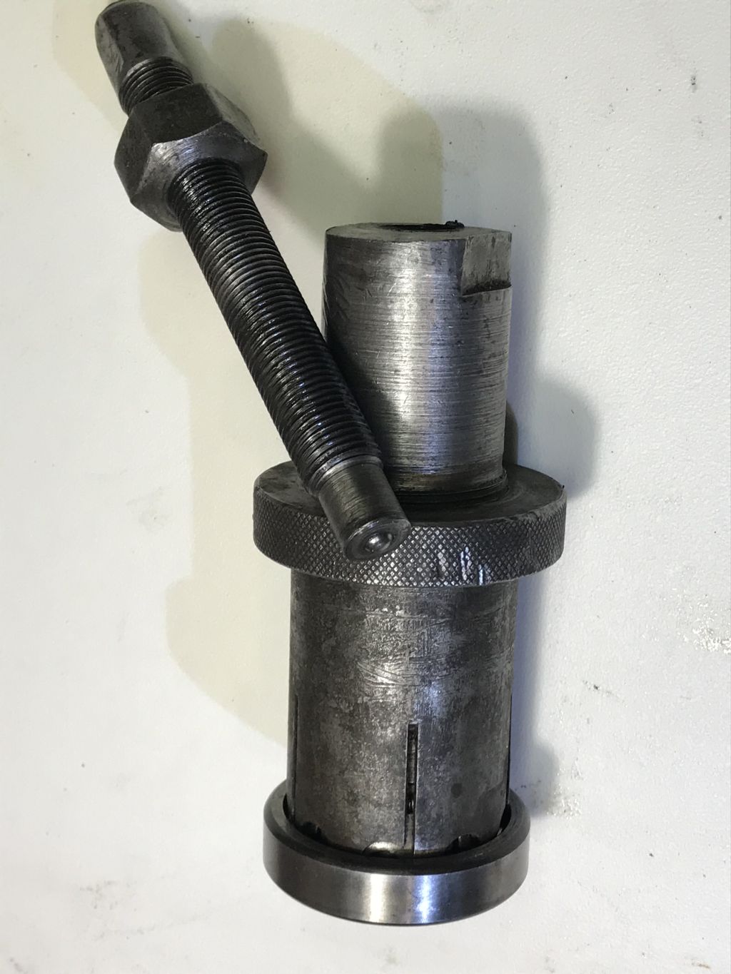

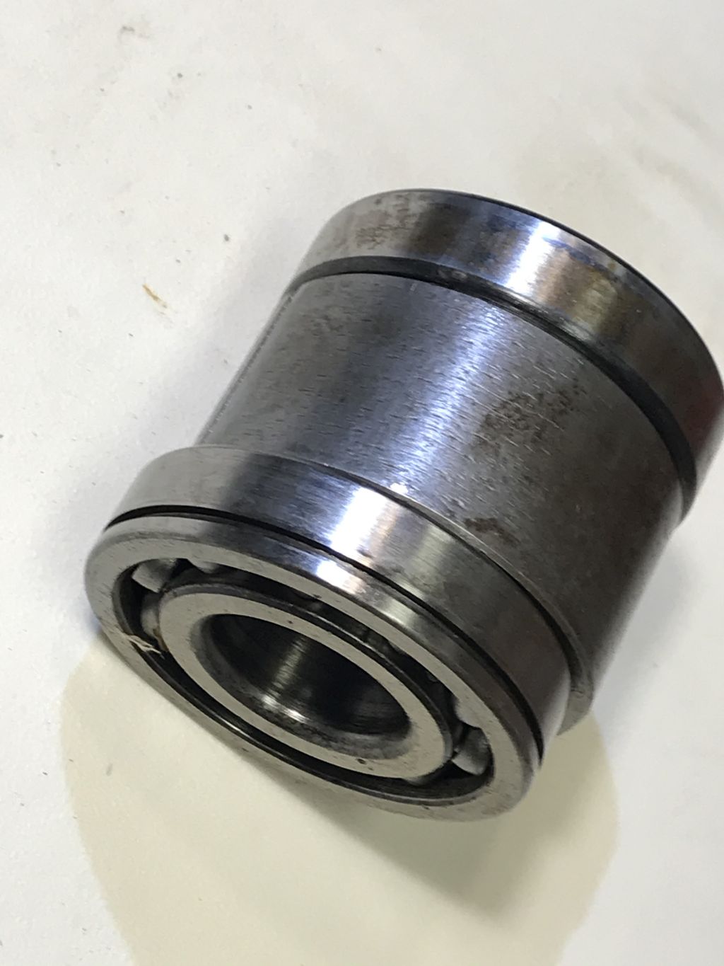

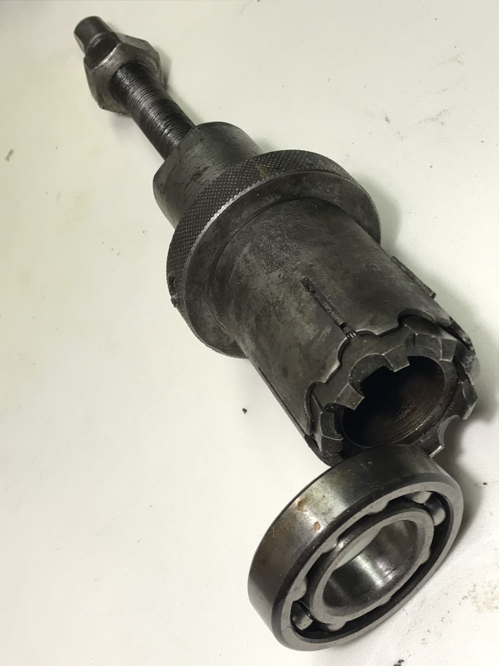

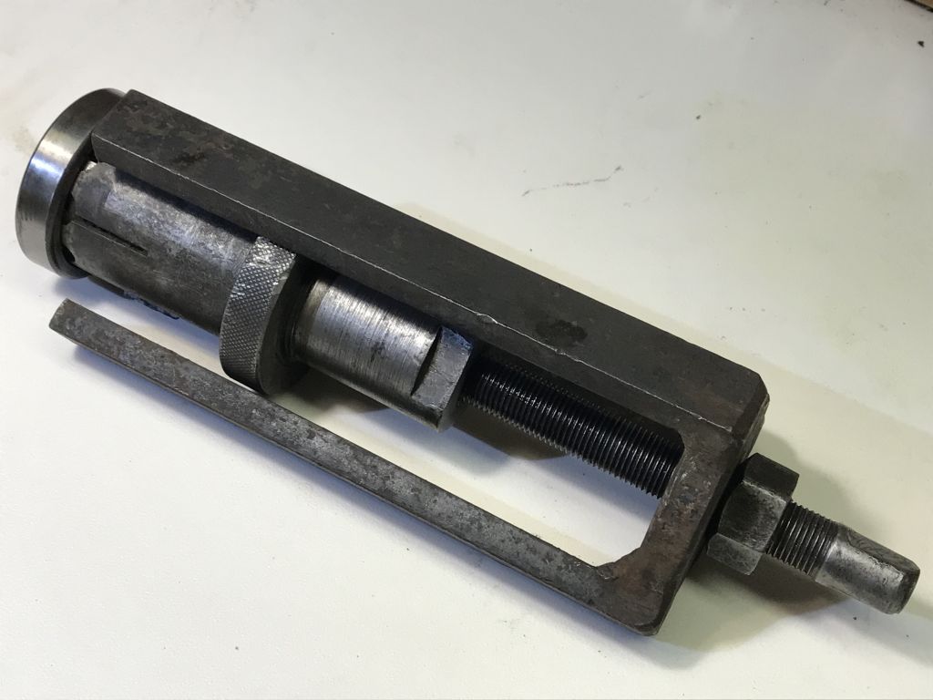

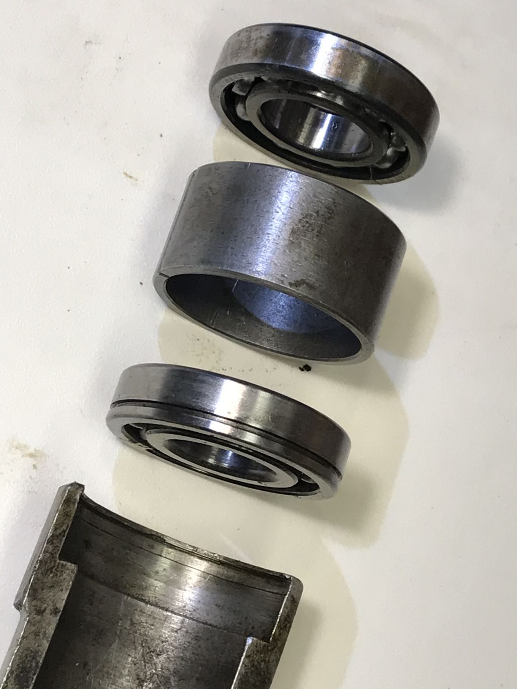

Guten Abend zusammen,
Hier einige bildliche Ergänzungen zu den Beiträgen 7 & 8:
Bild 0 -> Zus.bau Vorderrad Innen- und Aussenlager mit Distanzhülse
Bild 1 -> Ausbau Aussenlager über die Rille. Hinweis: neue Normlager sind
              m.E. 2mm 'dicker', d.h. Distanzhülle um 2mm abdrehen.
Bild 2 -> Ausbau Innenlager mit Spezialwerkzeug und
Bild 3 -> mit eingebauter Achse
Bild 4 -> mit ausgebauter Achse
Bild 5 -> Erläuterung gem. Handbuch
             (=wie Beitrag 8, aber nicht auf dem Kopf ;-))
So bleiben die Lager undbeschädigt und das Innenlager kann mit eingebauter Achse ausgebaut werden ...
Viel Erfolg und beste Grüsse, François

Re: Radlager vorne wechseln
24
