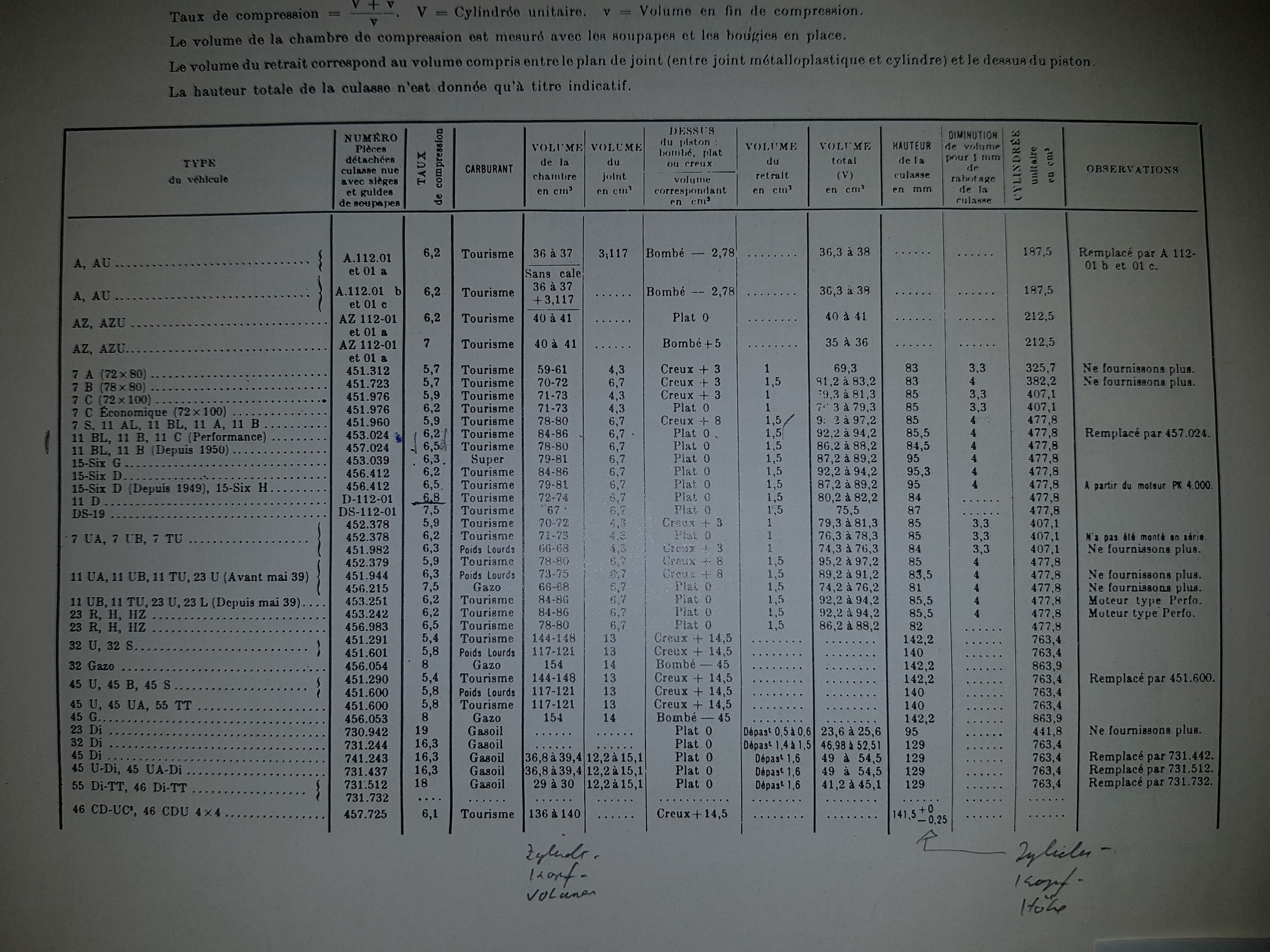

Vielen Dak für Deine ausführliche Antwort. Das hilft normalerweise weiter. Aber in Deinem Fall...Du bist scheinbar bei der Fehlersuche sehr gründlich vorgegangen und es gibt kaum ein Teil das nicht geprüft oder getauscht wurde. Leider bist Du weit weg von Braunschweig, sonst hätte ich mir das gerne mal angeschaut. Zumindest beim Zylinderkopf kann ich helfen. Anbei die Tabelle mit Teilenummern. Vor 1950 #453024 danach #457024. Der erster kann laut Tabelle durch den letzteren ersetzt werden. Unterscheidet sich wohl nur in der Höhe und damit in der Kompression. Mit dem Stroboskob siehst Du jeden Funken, der an der Zündkerze -oder anderswo überschlägt. Es wäre zumindest der Hinweis, dass die Zündspannung bis zum Kabel geliefert wird. Danach kann er natürlich vom Stecker auf die Masse springen - theoretisch. Ich hatte mal so einen verzwickten Fall (volvo 850): scheinbar intakte Zündkerzenstecker, aber der Funke ist durch eine geklebte Isolierung am Stecker durchgesprungen. Hat mich Tage gekostet, weil ich annahm, dass das originale Züngeschirr von Volvo keine Schwächen hat ..der Effekt war übrigens ähnlich: kalt ok, nach kurzer Zeit Aussetzer. Das liegt daran, dass der Zündfunke bei heißer Umgebung im Brennraum schwerer überspringt. Dann hat er sich den leichteren Weg über die defekte Isolierung gesucht. Lange Rede kurzer Sinn: Zündgeschirr austauschen, auch wenn es gut aussieht. Oder provisorische Isolierungen im Bereich der Stecker auflegen, Gummischläuche oder so.. alternativ Kontaktabstand der Zündkerzen stark verkleinern auf 0,2 mm oder so.

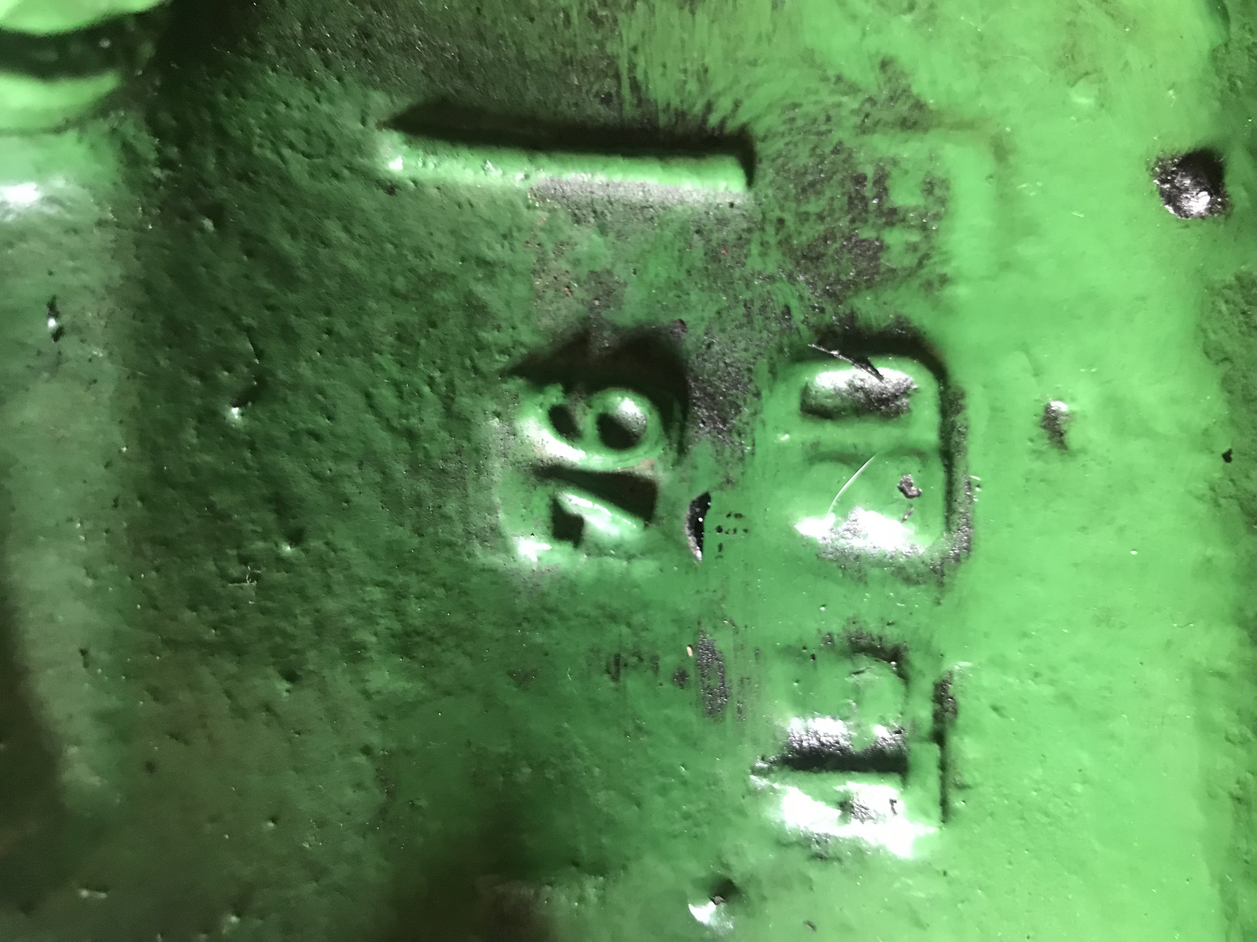

Hallo zusammen, hier ein kleines Update: Als erstes möchte ich mich ganz herzlich bei ALLEN bedanken, die mir hier versucht haben weiter zu helfen. Nach dem viele Anregungen in Richtung Zündkabel/Zündstecker gekommen sind, habe ich mich diesen Komponenten etwas genauer gewidmet. Ich hatte 3 Sätze Zündkabel (davon 2 komplett neue von bekannten TA-Teilehändlern). Worauf ich diese eigentlich ausgeschlossen habe. Auf den Tipp von Thom (Trax) hin - danke nochmal dafür - , habe ich mir teure Kabel, sowie entsprechende Stecker (beides unentstört) gekauft und die Kabel selber gecrimpt. Seit dieser Operation läuft die Maschine ohne Aussetzer absolut rund und ruhig - allerdings mit einem CO-Gehalt jenseits von gut und böse (11 %). Da die bekannten Teilehändler Widerstandskabel verkaufen (je länger das Kabel, desto mehr Widerstand), habe ich mal die Kabel versuchsweise unterschiedlich gemischt und habe festgestellt, dass je größer der Widerstand wird, desto mehr Aussetzer bekomm ich. Diese Aussetzer sind an der Strobolampe auch zu sehen. Wenn man das Kabel abzieht und gegen den Kopf funken lässt, erkennt man einen deutlich schwächeren Funken als mit den neuen unentstörten Kabeln. So viel dazu... Diese Freude hielt leider nicht lange an, da ich feststellen musste, dass in meinem Zylinderkopf irgendwie so gut wie kein Öl ankommt. Habe daraufhin das Steigrohr am Kopf gelöst. Auch dort kam sowohl im warmen, als auch im kalten Zustand ein sehr kleines Rinnsal. Also eher ein aneinandergereihtes Getröpfel. Habe das Steigrohr anschließend am Motorblock abgemacht. Dort kam auch nicht mehr raus als etwas Ölgepinkel. Wieviel sollte an dieser Stelle denn kommen? Sollte hier ein merklicher Druck zu spüren sein? Werde als nächsten Schritt mal an der Schraube SW23 am hinteren Teil den Ölkanal öffnen und schauen, was dort rausgefordert wird... Auch noch vielen Dank @Pepe für die Aufschlüsselung der Teilenummer an meinem Kopf. Interessant wäre jetzt natürlich noch für mich, was ich nun für ein Motorblock habe, bzw. von wann dieser ist. Kann mir diesbezüglich jemand Auskunft geben? Die beiden Steuerräder der Nockenwelle waren absolut identisch, außer der Position der Nut und dass das neue ein Frästeil war und das alte Steuerrad ein Gusteil... Viele Grüße Jumbo

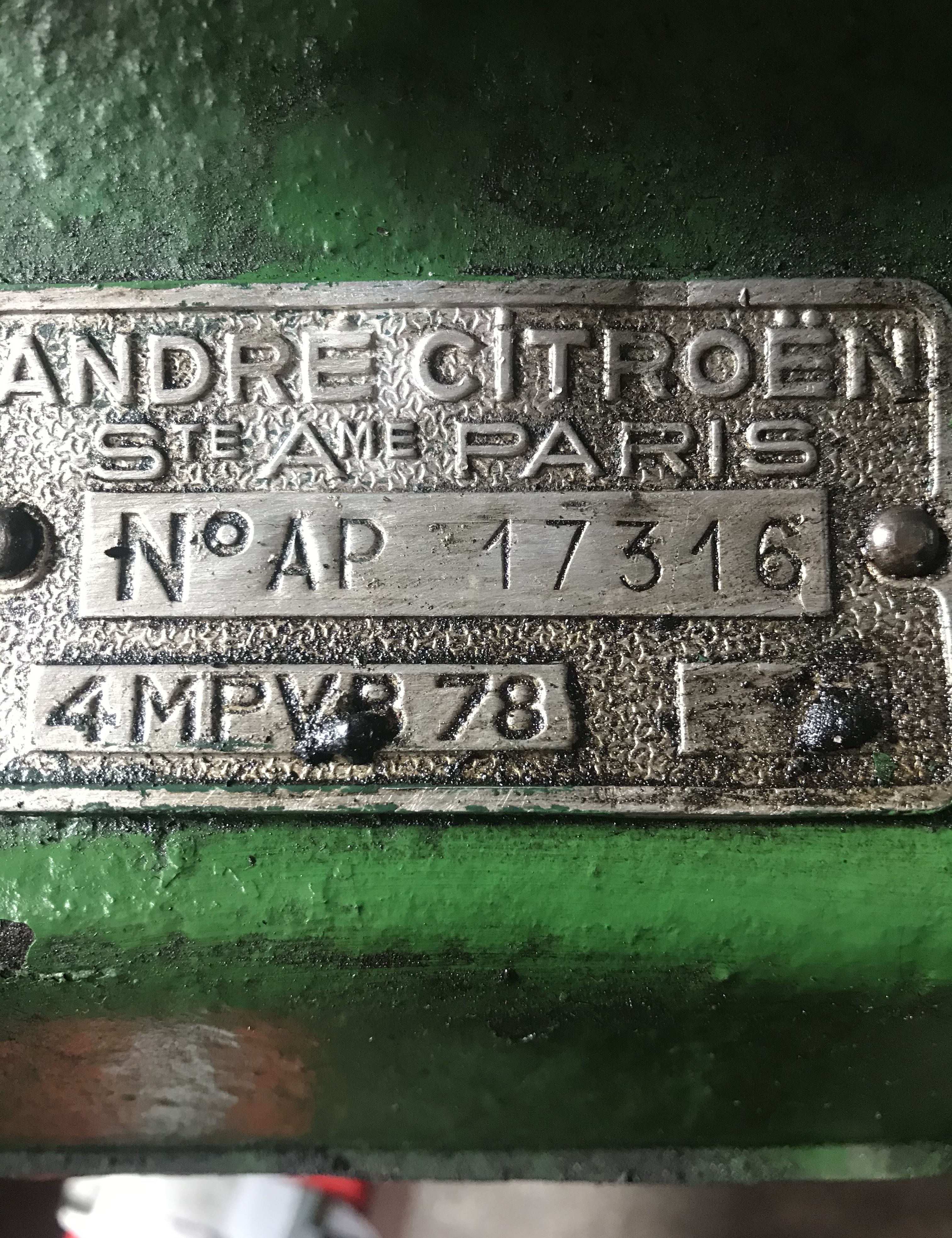

- Registrierungsdatum: 31.03.2020
Re: Maschinenprobleme - Zündaussetzer
Hier noch die Plakette - scheint noch original zu sein.

- Roger H. aus S.
Jumbo schrieb:Interessant wäre jetzt natürlich noch für mich, was ich nun für ein Motorblock habe, bzw. von wann dieser ist. Jumbo
Hallo Jumbo, dein Motor ist ein Perfo-Motor, der am 15.02.1953 hergestellt wurde. Sieht also so aus, als ob das noch der originale Motor ist, da dein Auto ja auch Bj. 1953 ist. MfG Roger H. aus S.
Wie konntest Du das Datum aufschlüsseln?
oh, Pepe war schneller...: das frage ich mich auch. Lt. Typenschild (ich kenne keine diesbezügliche Dokumentation beim Trac)? Oder lt. den kryptischen Zahlen im Guss (die ich im Gegensatz bei anderen Trac-Motoren) nicht entziffern kann)?
