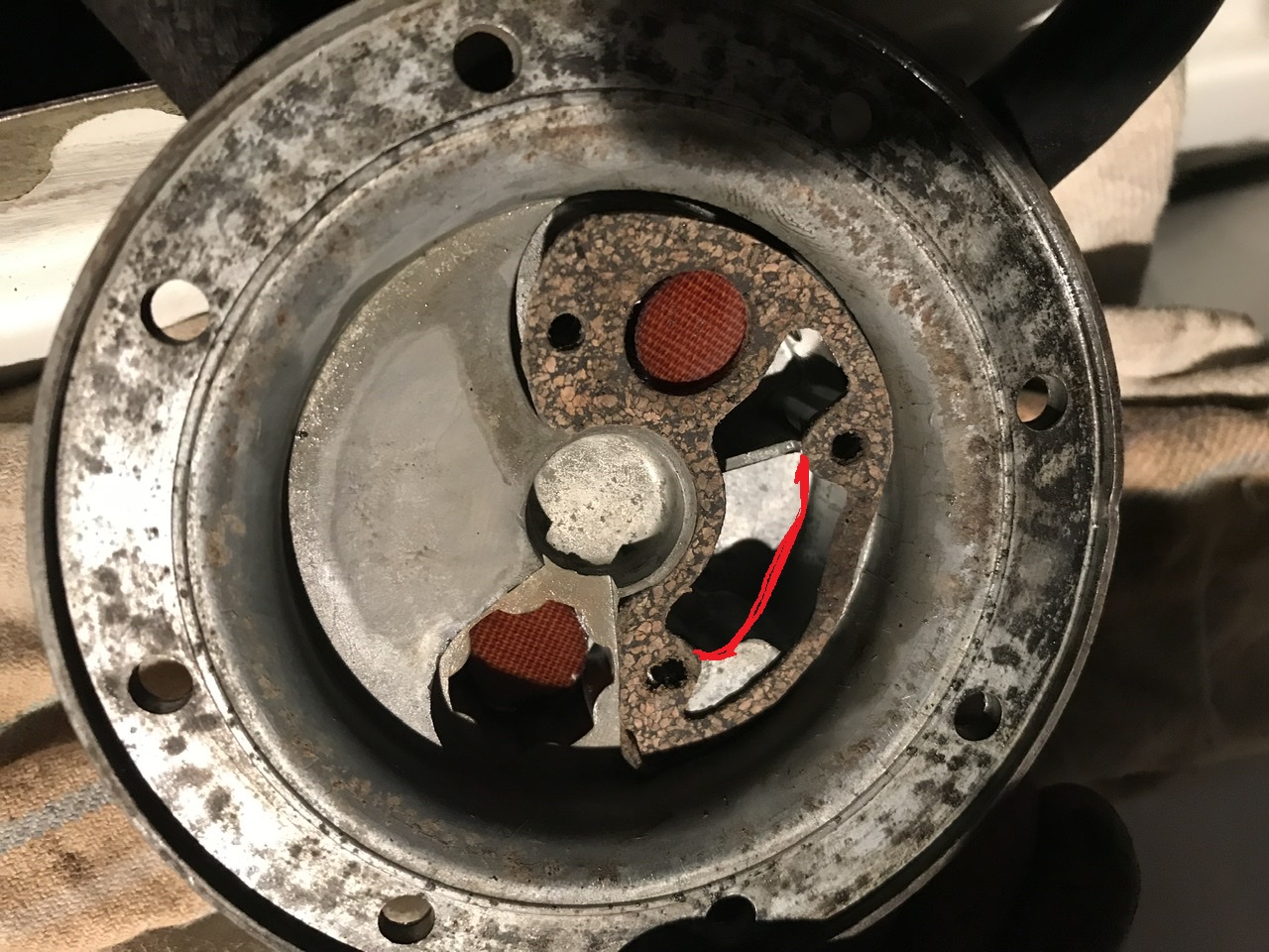

Hat mir keine Ruhe gelassen. Anbei Foto. An einer Stelle ist der schmale Steg der innen liegenden Dichtung herabgerutscht.
Das könnte es doch sein, sozusagen Kammerwand- Infarkt ?
Wie kann ich das in Zukunft verhindern ? Die Abstützung im Alu-Guß- Sockel ist dort sehr schmal.
Ankleben ? Wenn ja, womit ? Oder ist die Korkdichtung zu weich gefertigt ?
Carsten

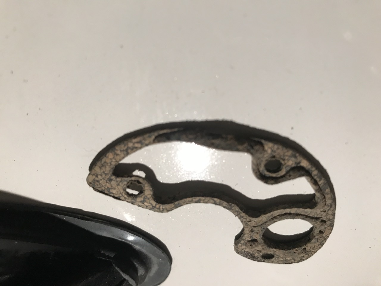

Und noch eins, hier in der Pumpe liegend wie gefunden.
Carsten

Neue Dichtung anfertigen.
Rand etwas breiter lassen, der rand drückt sich dann nicht so leicht zur Seite. Die Öffnung sollte für den Kraftstoffdurchfluss noch reichen.
