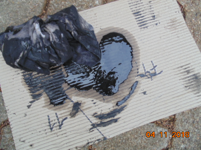

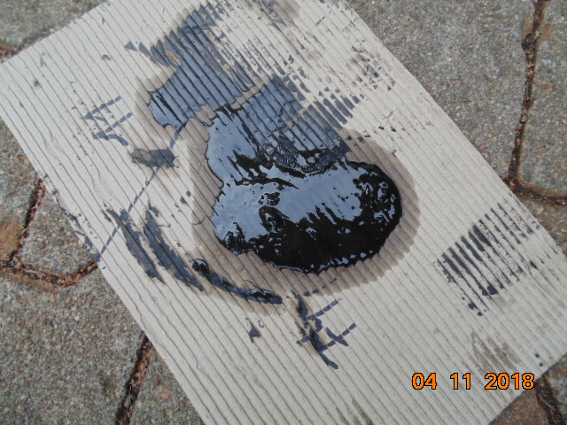

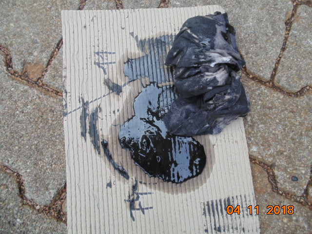

Hallo, ich habe übers Wochenende meine Oelwanne abgebaut um zu sehen wieviel Schmutz sich bei 13000km angesammelt hat und es war nicht wenig. (Siehe Bilder) der Lappen war auch noch voll.Das Oelsieb vor der Pumpe war auch stark belegt. Ich mache alle 2500Km od. Jährlich Oelwechsel. Frage: Hat jemand Erfahrung mit der Schmutzansammlung. Grüsse aus der Pfalz Roland

das Bild

Benutzt Du niedrig legiertes Öl? Das wäre das Ergebnis. Oder es gelangt Kühlwasser ins Öl. Ich benutze modernes Öl und wechsel es recht häufig (<1000 km, jährlich). Eine solchen Schlamm finde ich nicht vor, wenn ich alle paar Jahre die Ölwanne abnehme. Es wird ja leider immer wieder gesagt, dass unsere ölfilterlosen Motoren auf "unlegiertes" Öl angewiesen seien und der Ölschlamm in der Ölwanne eine positive schmutzbindende Wirkung habe. Ich sehe aber eher die Risiken durch solche Ablagerungen, die eben nicht nur in der Ölwanne anfallen sondern an allen Stellen im Motor.

Hallo, Pepe ich verwende unlegiertes Öl 20W50. Mir wurde gesagt,dass das moderne Öl zu viel Schmutz mit in den Ölkreislauf mit nimmt und dass die moderne Öle für Motoren mit Filter sind. Ich werde nach ca.5-6 Ölwechsel die Wanne mal wieder abmachen mal sehen wie viel Schmutz vorhanden ist. Grüsse aus der Pfalz Roland

Re: Reingung Oelwanne
Moin Ölis ich fahre meinen 11er seit 1990 mit 15 W 30, wechsele alle 5000 -7000 km, je nach Optik des Öles. Einen solchen Ölschlamm habe ich noch nicht erlebt. Vielleicht ist die Zündeinstellung nicht optimal, sodaß der Ruß durch das Öl aufgenommen und Abgelagert wird. Wassereinlagerung halte ich für nicht denkbar, der Ölschlamm wäre heller. Grüße aus dem trüben Hamburg
