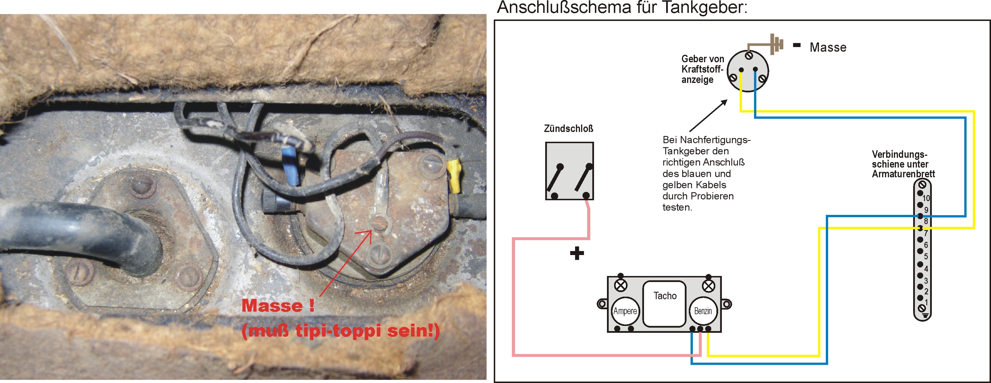

Guten Morgen, ich habe eben mal den Tankgeber ausgebaut, da die anzeige immer leer anzeigt obwohl der Tank voll ist .
nach einigen Tests habe ich festgestellt, das der Tankgeber funktioniert, nur bei vollem Tank leer anzeigt und umgekehrt.
Kann es sein das die Kabe falsch angeschlossen sind?
Gruß Kilian

Re: Tankgeber 11cv
Hallo Killian,
der Anschluß des Tankgebers muß so erfolgen, wie in beigefügter Datei abgebildet.
Peter

Re: Tankgeber 11cv
@Peter
Danke für die PDF, das hat es gelöst
Der Vorgänger hatte wohl die Kabel vertauscht.
